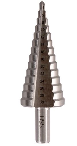

Deze boor is zeer handig voor dit werk, op aluminium kan je alcohol als "boorolie"toepassen.

3 mm aluminium plaat dat is wel erg dik
Boor en vijl ze. :woohoo:

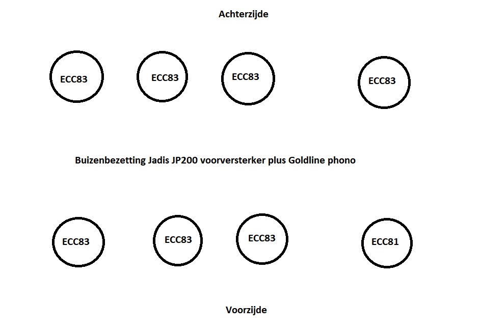

Anderhalf jaar geleden heb ik een Jadis JP 200 VV aangevuld met een Phono trap gebouwd.
De buizenbezetting.
De VV 6x ECC83 en de phono trap 1x ECC83 plus 1x ECC81.
De buizenbezetting.
