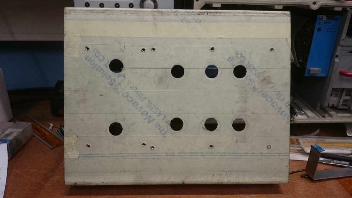

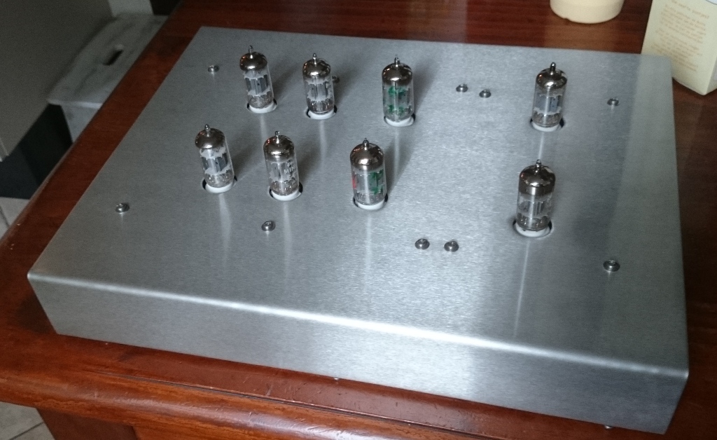

10 nov 2018 20:51 - 10 nov 2018 20:53 #73923
door Martin21
Beantwoord door Martin21 in topic Dubbele HF10
Is toch keurig omgezet?
Nee, geen bankschroef, ik heb een zetbankje. Dit is sterk en makkelijk, anders zou ik de plaat moeten doorzagen en dan met hoekstukjes vastzetten weer, en dit was in een paar minuutjes gepiept. Die plaat had nu eenmaal deze afmetingen.
Overigens is het voordeel vanaf 20 mm vijlen dat je met een schuifmaat alles perfect in lijn krijgt, iets wat je je met een gatenboor moet afvragen. Ik ben met het grootste gat begonnen, en dat viel reuze mee. Morgen de rest vijlen. uurtje werk en klaar en dan kan ik gaan opbouwen.
En over buizen, jongens dit zijn ho-pe-loze discussies, ik heb er meerdere gelezen. Zoveel buizen, zoveel meningen met als topper een topic tussen een Rus en een Amerikaan.
Nou, op het eind was de Rus van mening dat elke Amerikaanse buis bij het vuil hoorde en visa-versa. Ik begin er niet aan, ik heb dit gekocht, het is voor de gein en hobby en zie wel waar het schip al dan niet strand.
Want ja, laten we eerlijk zijn, als ik de uren die ik hieraan spendeer aan een aangenomen klus besteed kan ik naar de duurste Hifi zaak doorkachelen en kopen wat ik wil.....
