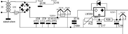

06 nov 2018 20:27 - 06 nov 2018 20:29 #73855
Beantwoord door Cees PA1DBA in topic Dubbele HF10
5 volt is echt te weinig voor 6,3V buizen, dit beïnvloed ook de levensduur !
Het idee van gelijkspanning voor de stuurbuizen is uitstekend , edoch wil je al die hoogfrequent vervuiling van een geschakelde voeding in een mooie versterker ?
Neem een apart 12 volt trafotje en dan gelijkrichten'en afvlakken en met een LM350 instellen op 6,3 of 12,6 Volt, heb je een mooie bromvrij gloeidraad voeding.
