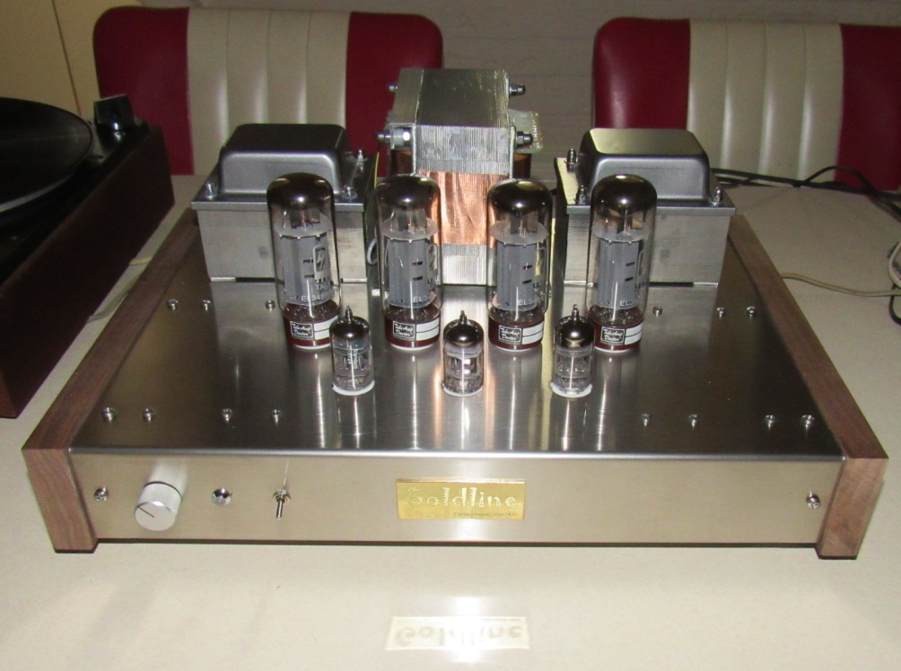

14 nov 2018 00:49 #73977
Klopt Cees en dat resultaat beluister ik hier nog regelmatig op mijn trots, de Goldline GV240, ik laat hem nog even zien.
Ik ben nu 7 jaar met pre pensioen en kan wat François zegt wel beamen, ik kom tijd tekort. :lol:
Beantwoord door Bert Kn in topic Dubbele HF10
Franc en Bert hebben beide dit resultaat beluisterd .
