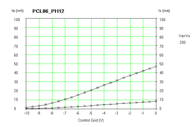

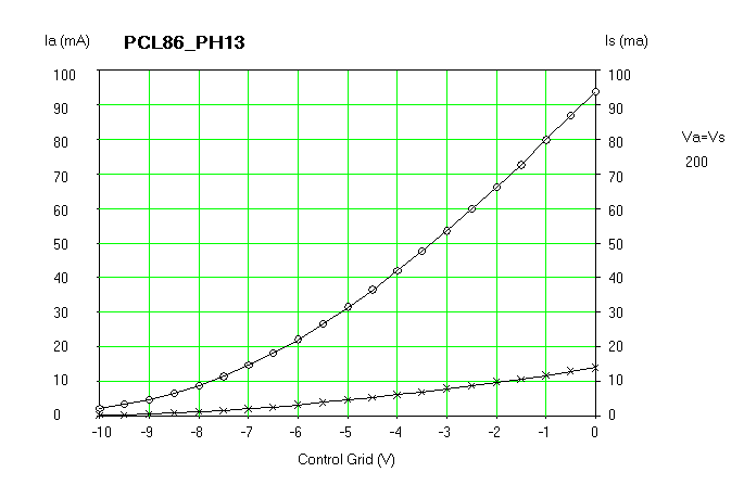

Ik heb 31 PCL86's in m'n uTracer getest. Eentje was stuk, drie waren duf (<50%). De rest was matig, rond de 70%, behalve een stuk of vijf die aan de 100% waren. Eentje was veel te goed en zat op 130%. Een buis beschouw ik als 100% als I(a) bij V(a)=200 V en V(g1)=0 V 100 mA is.
Duf:
Goed:
