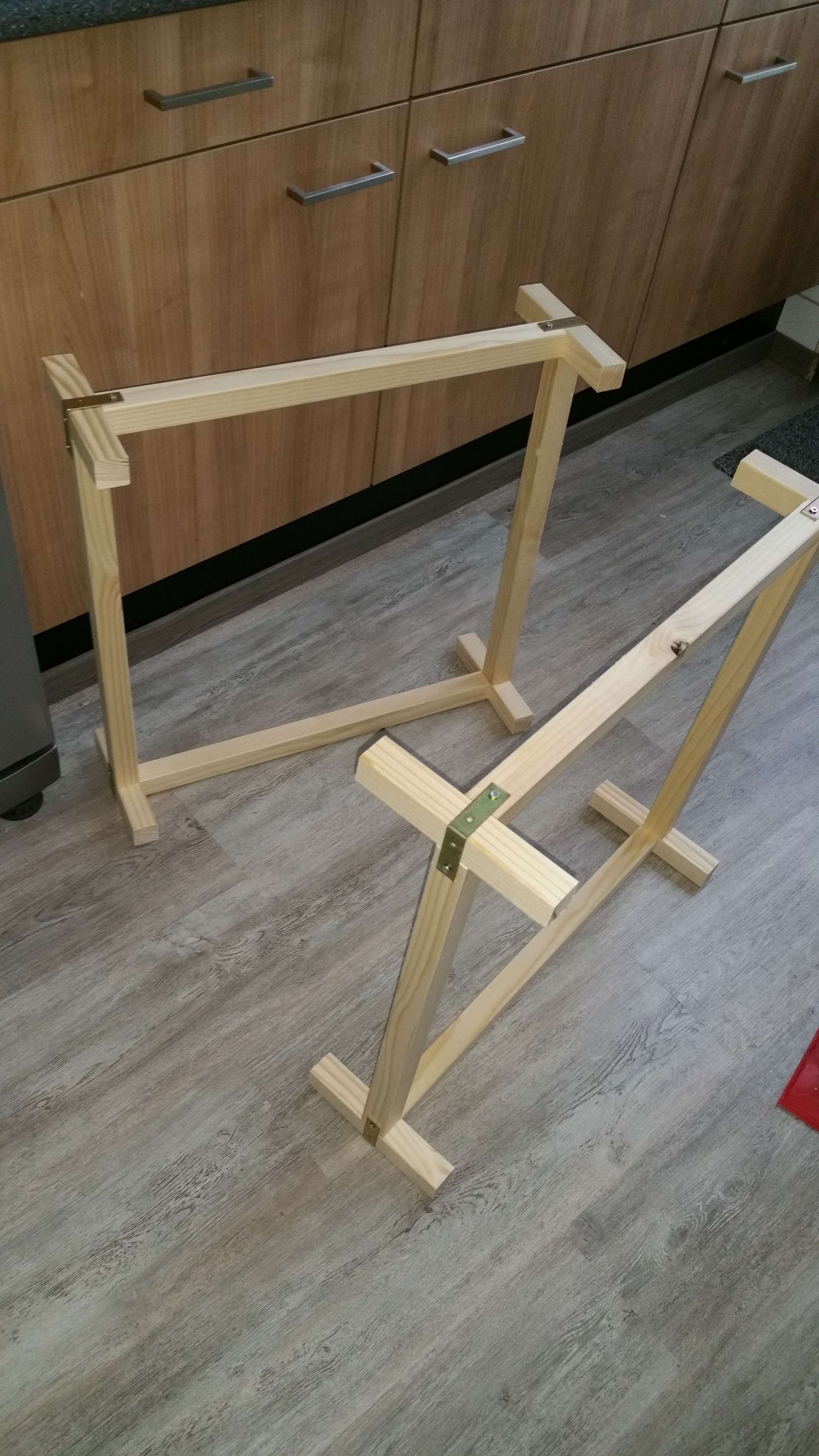

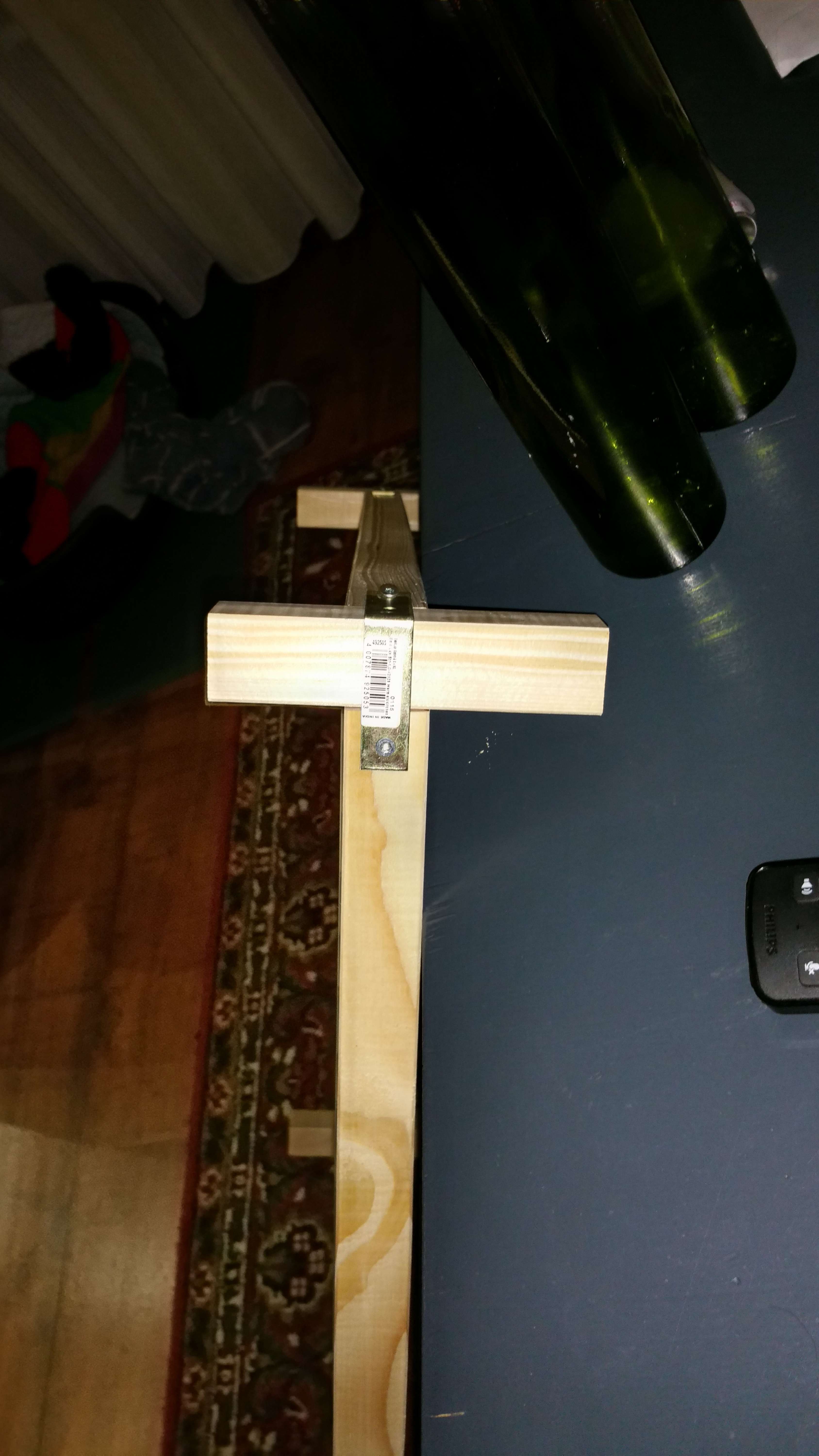

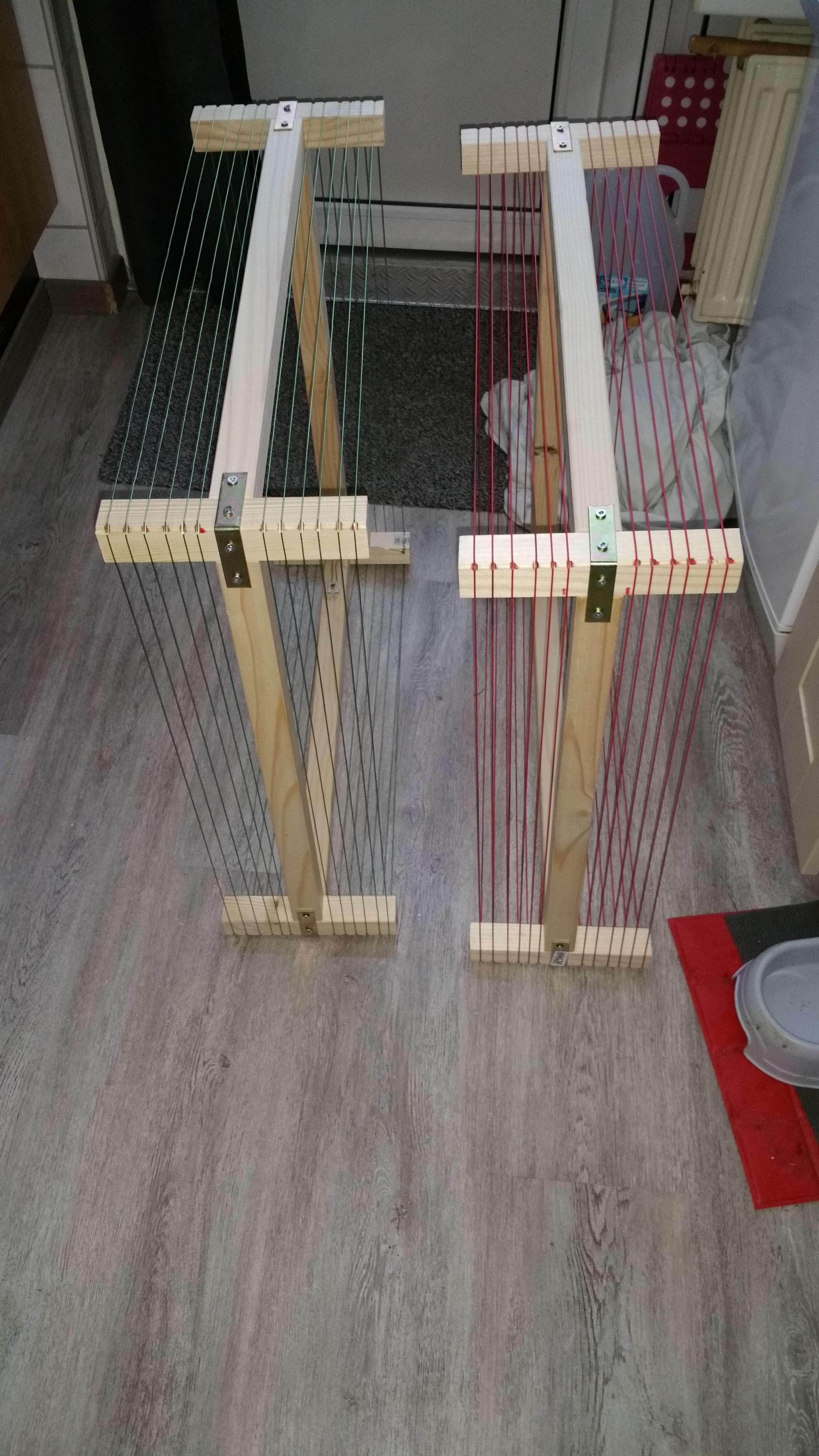

Gisteravond naar de OBI geweest en hout gehaald om een antenne te maken en het is gelukt het werkt super !!
Ik heb 1 draad genomen en deze over uitstekende staafjes hout geplaatst waarin ikkleine gelufjes heb gemaakt .
Ik heb 4 vierkant balkjes van 3 cm dik gezaagt ........ 4 x 55Cm lang en 3 x 19.5 cm lang dezeheb ik aan elkaar verbonden en daarna draad gespannen over de dwarsliggers en zo rond gegaan .
Nu heb ik dus 2 draden die op 1 punt samen komen en die heb ik in een kroonsteen gemonteerd beide apart !!!
Nu heb ik in 1 van de draden een draad gestoken en deze in de kroonsteen vastgezet toen een draag aangesloten op mijn 2634 en werkt geweldig daarna de draad doorgelust naar de andere draad in de kroonsteen en ik merk geen verschilwel is de ontvangst geweldig goed nu
Mvgr Marc
