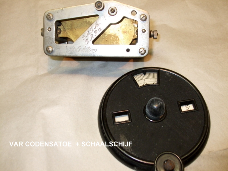

Misschien is dit wat voor Marc?
Aangeboden op het buur forum.
