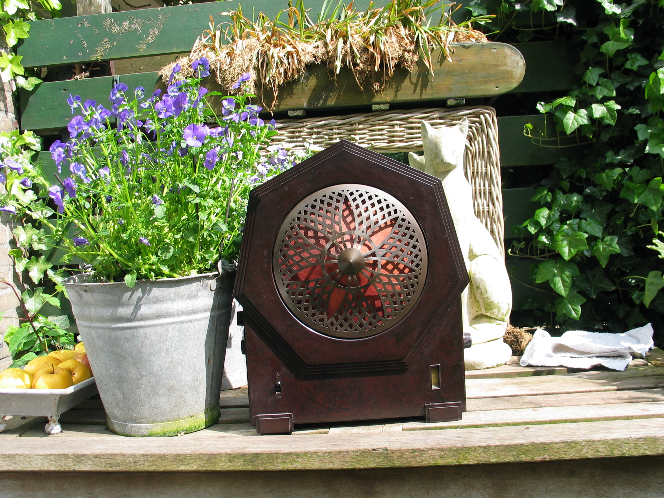

Beste Pierre,
Het is inderdaad wel eens lastig om iets dat voor jezelf volkomen duidelijk is aan een ander over te brengen. Ik merk wel vaker dat een technicus beter is in zijn vakgebied dan met het gebruik van de Nederlandse taal. Dus Pierre, net als jij was het verhaal van Marc mij niet helemaal duidelijk en misschien wil hij een en ander nog eens uitleggen. Ik bedoel dit positief, begrijp mij goed :) .
Een goede radio antenne dient zo hoog mogelijk te worden geplaatst en vrij opgehangen tussen isolatoren. Isolatoren, omdat de antenne niet tegen bomen of muren van huizen mag komen.
@ Een Philips 2634 radio is idd degene die jij laat zien..... een mooi exemplaar kom je niet zo vaak meer tegen.... hoewel.... ;)
