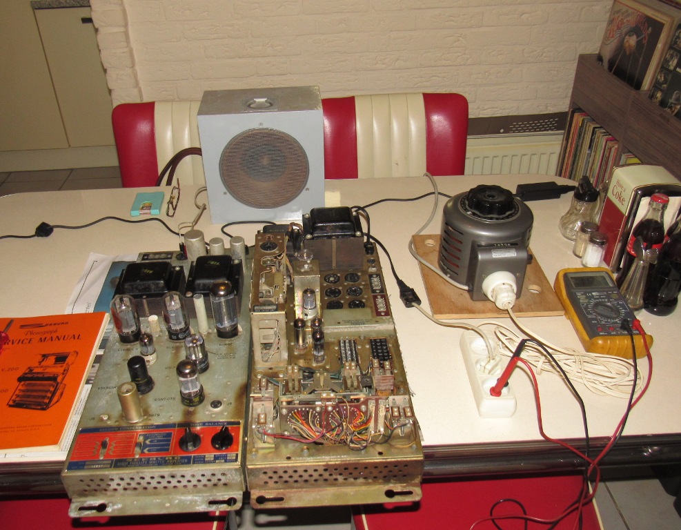

Om Seeburg versterkers te testen maak ik gebruik van een gloeistroomtrafo die 5A bij 6,3 V. levert. Aan de secundaire heb ik een 4-polige steker gemonteerd die op de versterker past. Aan deze 4-polige steker zit ook een Amerikaans netsnoer.
Dat sluit ik aan op een verhuistrafo of variac. Zodoende kan ik ook de hoogspanning apart uitschakelen.
Het testen kan dus zonder selectieunit.
Voor de gloeistroomtrafo kun je ook de voedingstrafo uit een radio gebruiken.
Hou je er rekening mee dat de 155 V. ook gebruikt wordt voor de tripspoel op het mechaniek? In feite hoef je niets los te koppelen, de condensator zit over het stepper relais geschakeld en als je de 2050 weg laat is het volkomen veilig.
Ik heb zelf echter nog nooit problemen met die 5 µF condensator gehad.
Je moet ook een doorverbinding maken op de Mute plug om de squelch uit te schakelen, anders heb je bijna geen geluid.

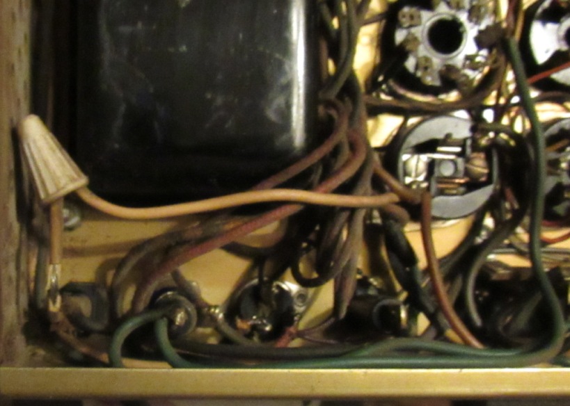

Vanmiddag de brugcel voor het -30V trip circuit ontvangen zodat het groene kacheltje eruit kon.
Tevens de 155V op de 5mF C van de stepper voor letter en cijfer relay verwijderd.
De nieuwe eigenaar gaat geen wallbox gebruiken.
Mocht hij dat in de toekomst wel willen kan er alsnog een nieuwe 5 mF C in.
De rubbers en de overige componenten voor de stepper heb ik al wel vervangen.
Voor het opstarten zojuist mee begonnen ook even de combi R48 (2,5K-25K) gecontroleerd.
Om de versterker tijdens het opstarten zijn netspanning te geven is het start relais met een worstenprikker ingeschakeld.

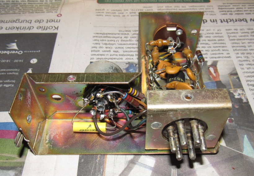

Wat nog wel eens vergeten wordt is deze kleine insteek unit (puls versterker) op de selectie unit.
De 0,05 µF C en eventueel verlopen weerstanden.

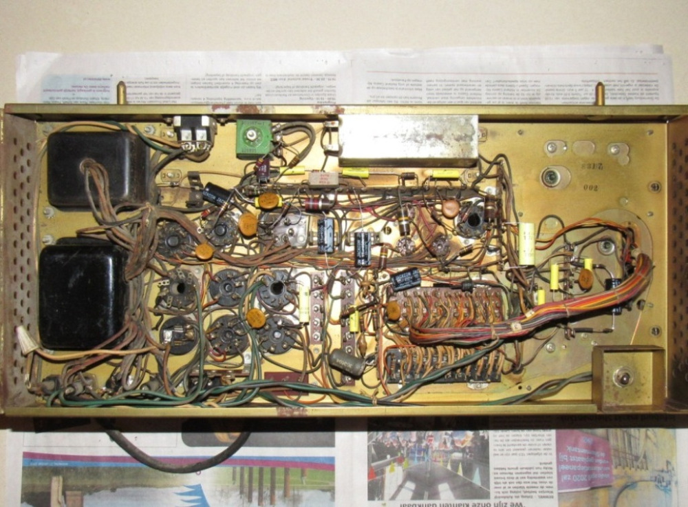

Huub,
Dat is een in de wereld gebracht fabeltje dat die gele C’s zo beroerd zouden zijn een aantal personen zijn daar (niet beter wetend of tegen beter weten in) in meegegaan.
Zelf gebruik ik ze al ruim 22 jaar.
In mijn directe omgeving (familie vrienden en kennissen ) staan vier Seeburg jukeboxen die ermee zijn gedaan.
De eerste daarvan was in 1997, een Seeburg L100 die veel gebruikt wordt en nog vrolijk en zeer goed speelt.
Terug naar de restauratie/revisie.
Op het vervangen van het netsnoer en de drie stepper rubbers na is de selectie unit ook zover.
Het volgende wat aangepakt gaat worden zijn de roterende titelrol , het toetsenbord en het mechaniek, de platenspeler om het zo maar te zeggen.
