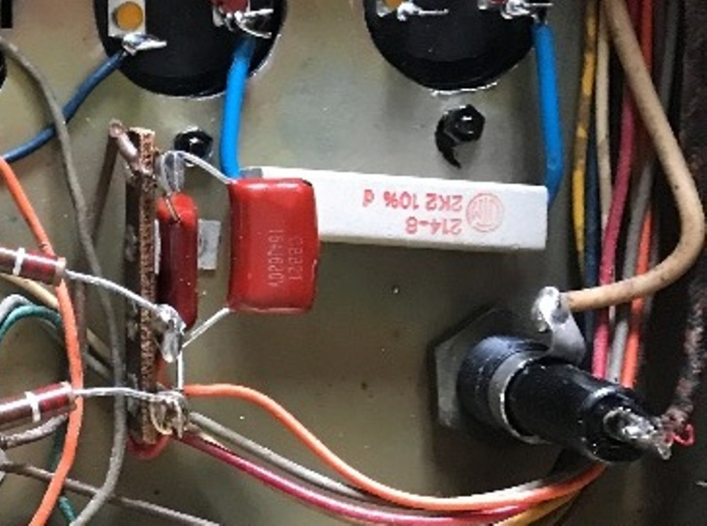

31 okt 2019 23:53 #80452
Beantwoord door peter1952 in topic Restauratie Seeburg V200
Hoi Bert,
Ja dat is inderdaad de vervanger. Erg kritisch is dat niet, je kunt ook 2k7 gebruiken. Meestal is dat gedeelte van de weerstand nog heel, de 25 kΩ kant is meestal onderbroken. Die moet je wel vervangen, anders wordt de spanning voor de schermroosters van de 6L6'n te hoog. Dat heeft te maken met feit dat het tetroden zijn. Je kunt dan het beste 2 x 12 kΩ in serie zetten.
Controleer dus of die weerstand nog heel is!
31 okt 2019 23:22 #80451
Beantwoord door Bert Kn in topic Restauratie Seeburg V200
Vraagje Peter.
Is de 2k2 weerstand op de foto de vervanger voor de 2k5 weerstand van de gecombineerde 25k/2k5 weerstand?
