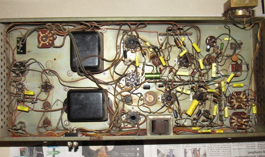

Afvlak elco's valt vaak wel mee, ook al zijn ze 30% terug gelopen in capaciteit. In een balans versteker merk je daar weinig van. Wel kan er een 100 Hz grom optreden, maar dat is alleen als je het geluid erg hard aanzet. Alleen als de voedingsspanning te ver inzakt vanwege de lekweerstand van de elco's, dan vernieuw ik deze.

Cees PA1DBA schreef : Hoe zijn de grote afvlakelko's ?

Dit is in feite een standaard klusje wat ik 25 jaar geleden ook al vaker deed. Wel zou ik de composiet weerstanden eens nameten, vooral de hoogohmige types die vaak als anode weerstanden werden ingezet. Ondanks dat de Amerikaanse composiet weerstanden van betere kwaliteit zijn dan die van Philips, verlopen die ook graag na vele jaren.

Ziet er netjes en fris uit. Zal ongetwijfeld schelen in de weergave.
