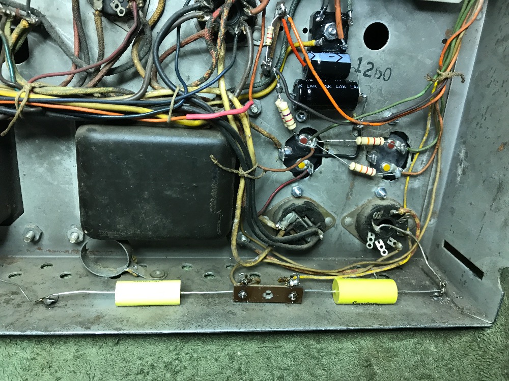

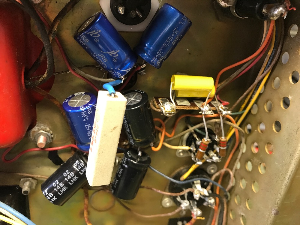

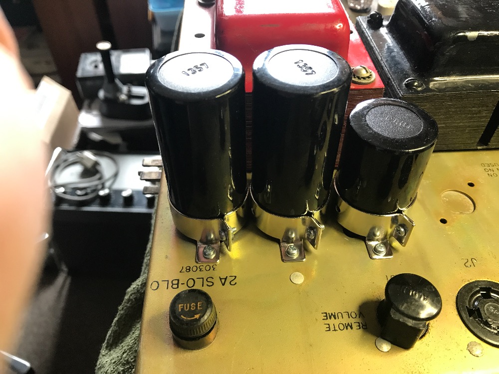

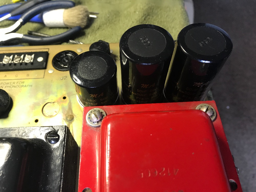

Sorry Huub, maar zo kan het toch echt niet?
Als je dan zonodig gewone elco's wil gebruiken, zet ze dan tenminste op draadsteunen. Dat kan heel netjes.
En die elcobussen zijn er al heel lang. Zolang als er elco's gemaakt worden.

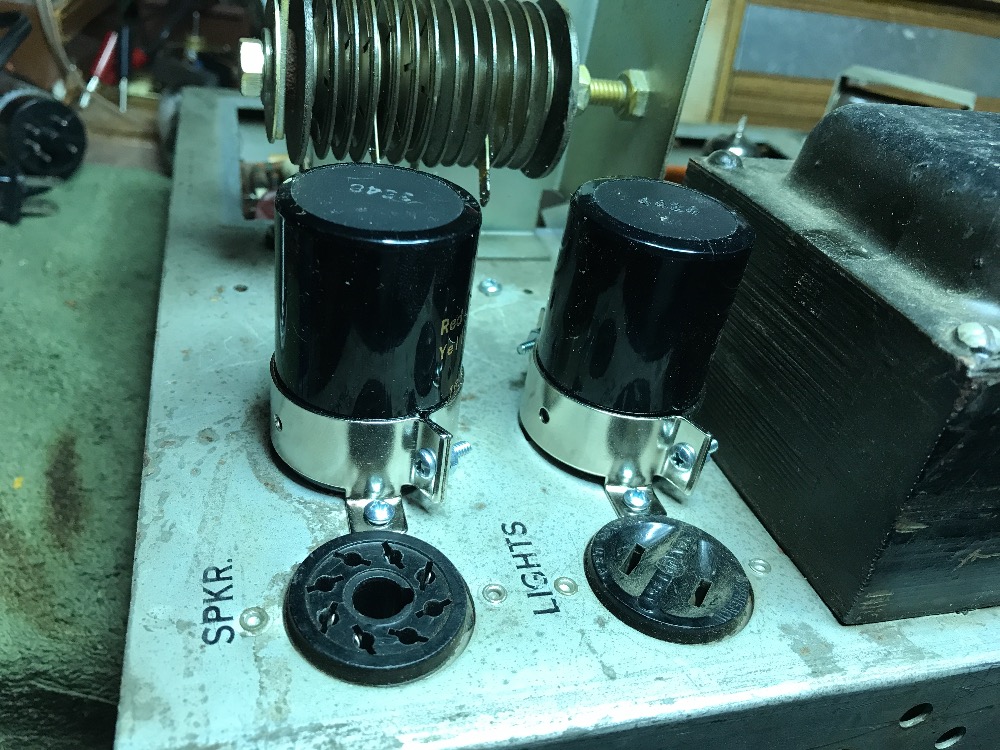

De twee lange bussen zijn 50 + 50 µF, 500 V, De korte bussen zijn er in 8 + 8 µF, 16 + 16 µF en 32 + 32 µF.
Ik heb ook wel eens een nieuwe bus aan de zijkant vastgezet door de beugel aan de bovenkant van de elco te monteren.

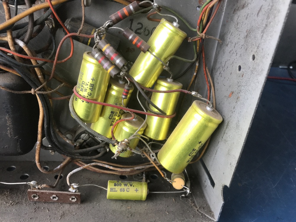

Nog een voorbeeld van zo'n kunstwerk:
Dit is gedaan door een bekende jukeboxhandelaar die eerst in Amsterdam zat en later in Landsmeer.
De zaak bestaat nu niet meer.
Zo ziet het er nu uit:
Geen enkel excuus om het niet netjes te doen.
En de door mij gebruikte elco's zijn voor een nette prijs te koop bij Jukebox-Revival en van zeer goede kwaliteit.

Bij de hier afgebeelde versterker waren de elco's vervangen door losse elco's en zonder enige draadsteun gemonteerd.
Vandaar dus dat deze Seeburg van nieuwe bussen voorzien is.
Ook de rest van de bedrading zag er niet uit: Condensatoren gewoon afgeknipt en de nieuwe met grote klodders aan de oude lassen gesoldeerd. De hele versterker heb ik toen overnieuw gedaan.
De oude revisie was gedaan door een "gerenommeerd" jukebox specialist.

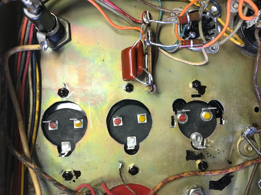

Het gekke is dat ze bij Seeburg versterkers vaak nog goed zijn, bij Wurlitzer versterkers zijn ze vrijwel altijd lek. De sporen van het zuur zie je vaak op het chassis. Bij Rock-Ola zijn ze onbetrouwbaar en kunnen ze spontaan doorslaan. Daarom vervang ik die elco's tegenwoordig standaard. Er zijn tegenwoordig heel mooie bussen te koop en je hoeft niet meer te prutsen met draadsteunen en goedkope chinese elco's die misschien niet lang voor hun taak berekend zijn.

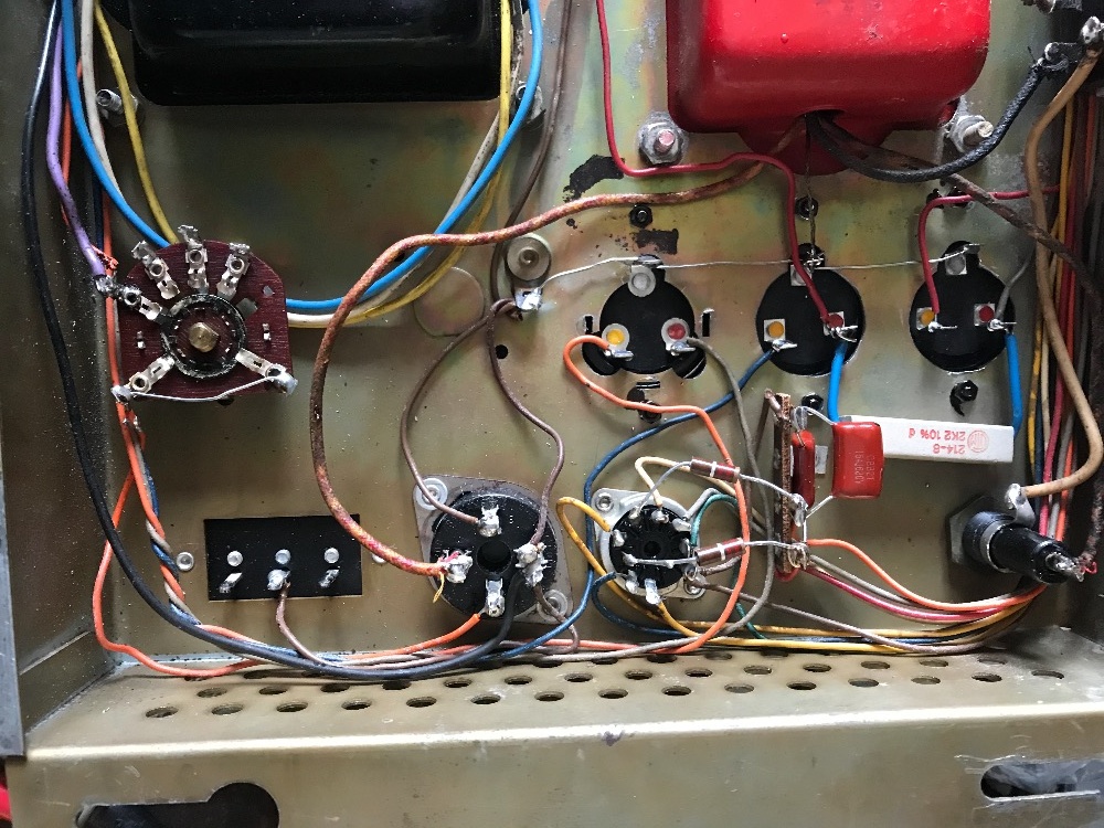

Afvlak elcos zitten nog goed op waarde en hebben geen sluiting.
ESR waarde kan ik niet meten.
Weerstanden zoals Kees ze aangaf had ik al gecontroleerd en zijn nog prima.
Bij deze versterkers welke ik tot nu toe gedaan waren ze vaak nog goed.
Zodra de selectie unit in orde is ga ik het spul langzaam op spanning brengen.
