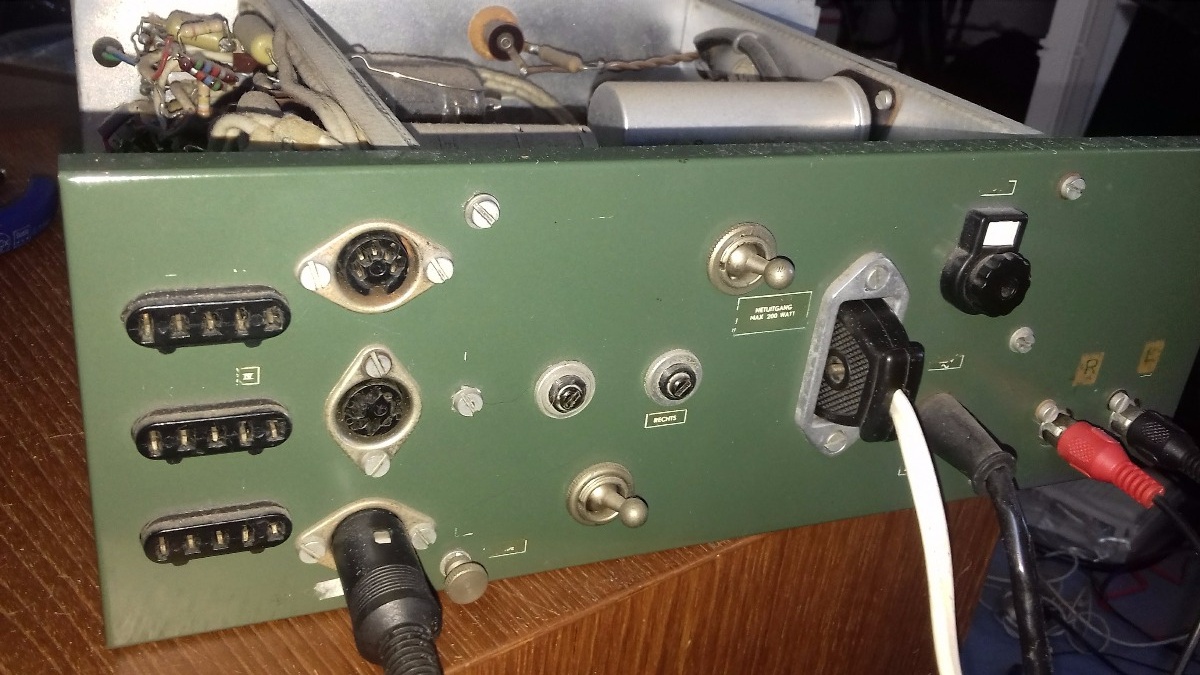

15 okt 2017 21:24 #69104
door Kaashoek
Beantwoord door Kaashoek in topic HF306 + 2 x HF303 + 2 x AD5055 restauratie
Daarmee kan de 220volt uitgang uitgezet worden.
Waarschijnlijk om opname van tuner te kunnen maken zonder de versterkers te gebruiken.
15 okt 2017 21:22 #69103
Beantwoord door Huub in topic HF306 + 2 x HF303 + 2 x AD5055 restauratie
Waarvoor zit er een tubler schakelaar in van achter ?
mischien geeft deze brom .
Als het goed is dan is het wel een mooi setje
van waarde .
van waarde .

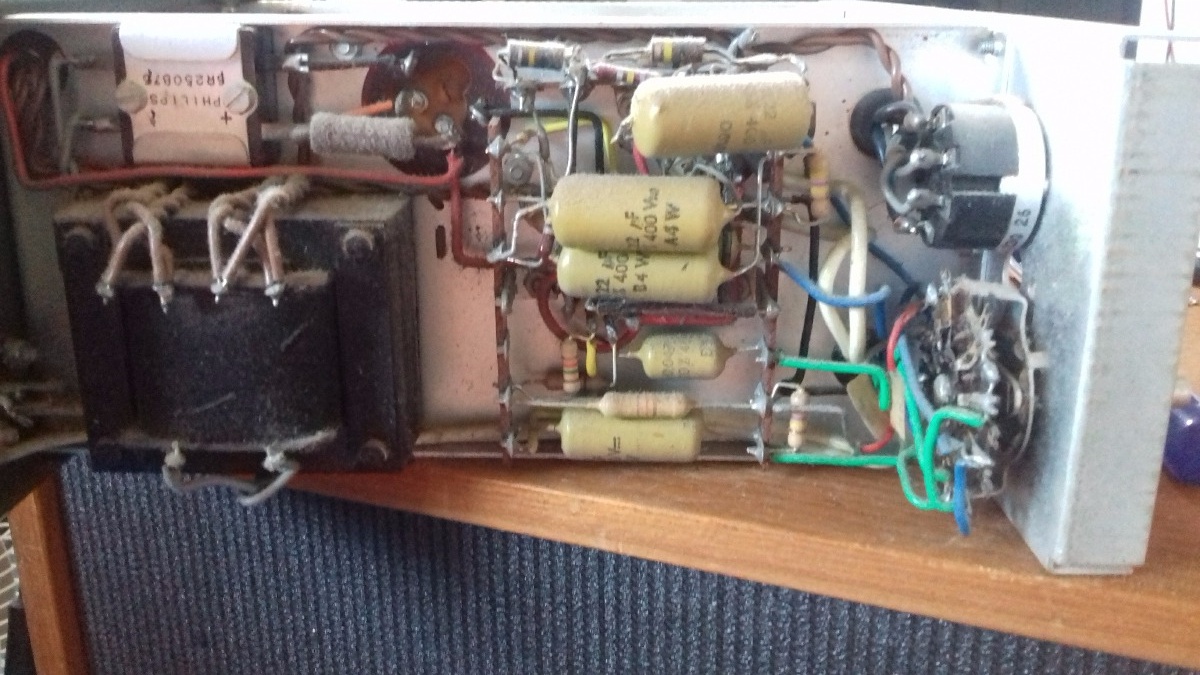

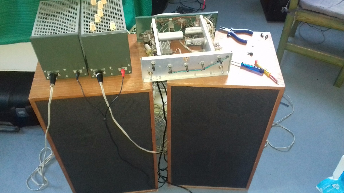

Heb hier een HF306 + 2 x HF303 + 2 x AD5055 staan om te kijken of er iets van te maken is.
De behuizing van de HF306 is er gelukkig ook bij.
Alles lijkt te werken. De HF303's kunnen flink lawaai maken. De AD5055's klinken verschillend. (ook als ik ze omwissel aan de HF303's).
De rechtse AD5055 vervormt en heeft minder laag. Wat zou dit kunnen zijn?
De HF306 is iets anders dan de bouw handleiding.
Er zitten twee extra DIN aansluitingen achterop.
Het lijkt of ze parallel met de platte connectors aangesloten zijn.
Kan geen kwaad neem ik aan.
Er zit een lichte brom in de HF306 (de HF303's zijn stil) die niet met de anti brom potmeters weg te regelen is. Wat zou dit kunnen zijn?
De headroom van de HF306 lijkt aan de kleine kant, duidelijk minder dan als ik een bron meteen aan de HF303 aan sluit. Voeding probleem of buis probleem?
De HF306 heeft een extra buis voet (voor een ECC81 lijkt) maar er zit geen buis in de voet. (achter de dikke condensatoren, aan de bovenkant.
Heb het circuit nog niet bekeken.
Ik heb beschikking over toongenerator, oscilloscoop, goed soldeerbout en kan schema's lezen en reverse engineeren.
De set heeft ongeveer 20 jaar niet gespeeld. Mag ik er van uit gaan dat de elco's niet meer in top conditie zijn? Ik heb nieuwe besteld.
Is de set het waart om wat tijd aan te besteden?
