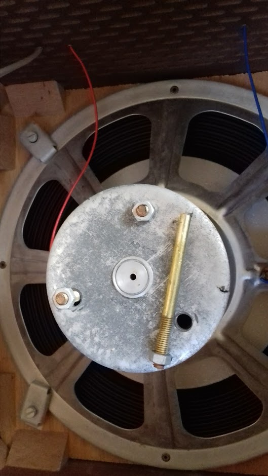

de boud kopen zal wel tussen de cetrering leggen en rammelen
Ja bent er klaar mee mischien een goede sterke lijm er tussen
en weer zo aanklemmen dat de niet aanlopen .
jammer dat alllemaal denk dat de boxen te hard zijn neergezet
dat werkt als hamer.. en die flut bouten van koper
boxen met die bombardons geven koppensnellerij met hard neerzetten
de grote magneet slaat door als hamer kop .
succes huub
succes huub

Minder laag en vervormd doet mij denken dat de bombardon aanloopt, was bij een van mijn 5055's net zo.
Het is aan te bevelen ze op hun buik te leggen om te voorkomen dat de magneten van de bombardons er alsnog afvallen en de spreekspoelen meeneemt en als eerste de bouten vervangen.
ZIE HIER HET VERVANGEN
Beantwoord door Bert Kn in topic HF306 + 2 x HF303 + 2 x AD5055 restauratie
De rechtse AD5055 vervormt en heeft minder laag.

Alle schakelaars werken.
Als ik de boxen omdraai hoor ik gelukkig niks rammelen en er komt nog wel geluid uit zowel de bombardon als de mid hoog speakers. Hoop dat het mee valt
Zit de afdichting teer van de AD5055 erg vast?
Hoe krijg je hem weer lucht dicht?
