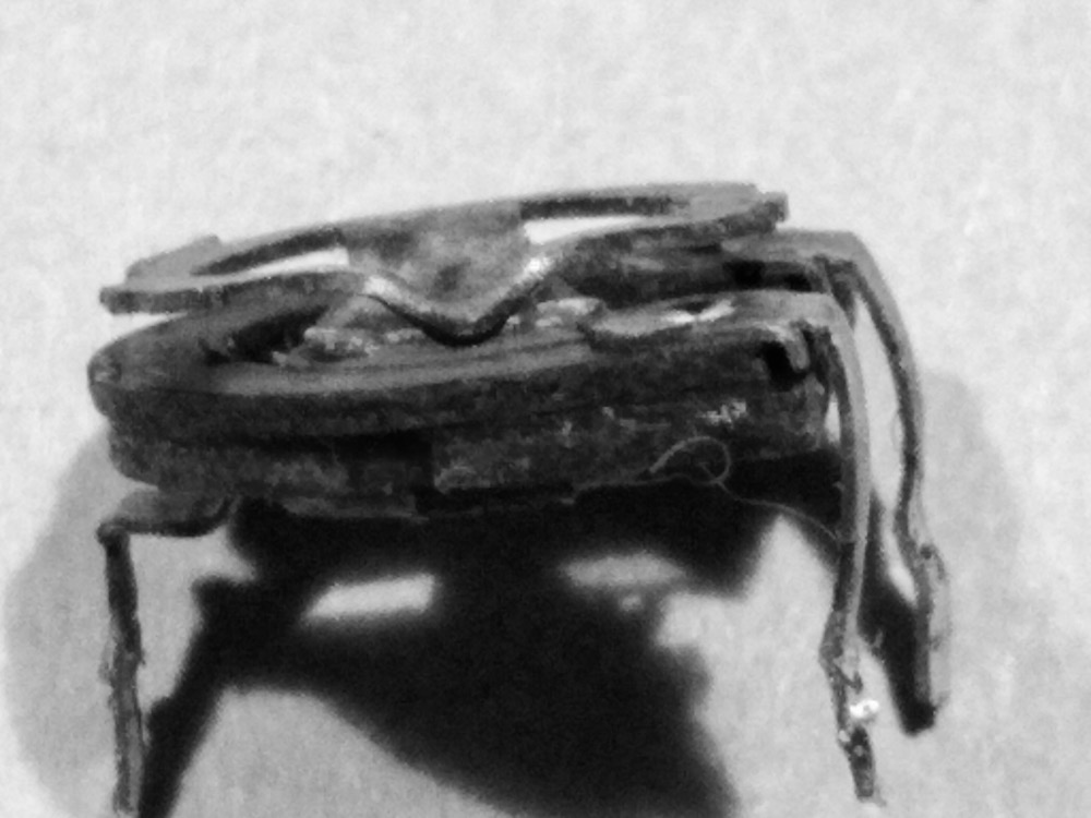

Heb ik geprobeerd maar veert telkens terug.
Heb er dan maar een paar nieuwe besteld, even wachten dus.
François
François
15 jan 2019 21:09 #75534
Beantwoord door PE9ZZ in topic CARAD receiver 2001 vervolg transformator vraag
Probeer de loper van de potmeter eens op de koolbaan te douwen?

Ja Tjerk,
Af en toe zie ik ze vliegen. Zal waarschijnlijk de vermoeidheid zijn denk ik.
François
François
15 jan 2019 21:00 #75532
Je zei van de BC148B... Maar als de emitterspanning nul is ongeacht de stand van die potmeter is er wat raars aan de hand. Ik kan zo gauw geen failure mode verzinnen die dit resultaat heeft. Maar als de loper van de potmeter geen contact maakt is het wel weer consistent. Zowat de hele voedingsspanning staat dan over de 100k en dan is er niet genoeg spanning over om de BF224 open te sturen (emitterspanning nul, V(be)=0.43V). Want pas bij V(be)=0.6V begint een siliciumtor te geleiden.Francois129 schreef : De waarden zijn de spanningen op de pootjes van de bf224

15 jan 2019 17:54 - 15 jan 2019 17:55 #75526
Beantwoord door Cees PA1DBA in topic CARAD receiver 2001 vervolg transformator vraag
een minimale verandering in de basisspanning door de instelpotmeter zal wel zichtbaar moeten zijn aan de collector spanning van deze BF.
