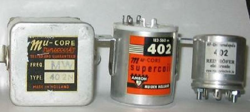

De spoel,
Een lastig onderdeel in onze Pupil. Er schijnen diverse spoelen gebruikt te zijn door de tijd heen. In mijn exemplaar zat een 402 spoel van Amroh. Deze spoelen duiken nog weleens op bij ruilbeursen maar er is ook een spoel te koop van de maker Reinhöfer die er 9 euro voor vraagt.
www.roehrentechnik.de/html/einzelspulen.html
De 402 Amroh spoel bestaat uit 2 gescheiden wikkelingen die gewikkeld zijn op een zachte kunststof spoelhuis. Om te voorkomen dat de spoel signalen uitzendt of ontvangt zit deze in een aluminium busje met daaraan 2 bevestigings armpjes, makkelijker kan niet.
De soldeerlipjes steken door het kunststof spoelhuis heen en die keuze is wat ongelukkig want dat kunststof is niet hitte bestendig. Bij het solderen aan de lippen zakt al spoedig het lipje naar binnen zo het kunststof in. Met een tangetje het soldeerlipje vasthouden en dan de draad er op solderen voorkomt dit maar dan heb je wel 3 handen nodig. De spoel is af te stellen met een kern d.m.v. een schroevendraaiertje, de kern is gemaakt van ijzerpoeder en is ook niet al te sterk, rustig aan dus.
De 402N is een 402 spoel in een vierkante behuizing die verder ook goed te gebruiken is en ook gebruikt werd in de eerste Pupillen.
Jack Marotick
