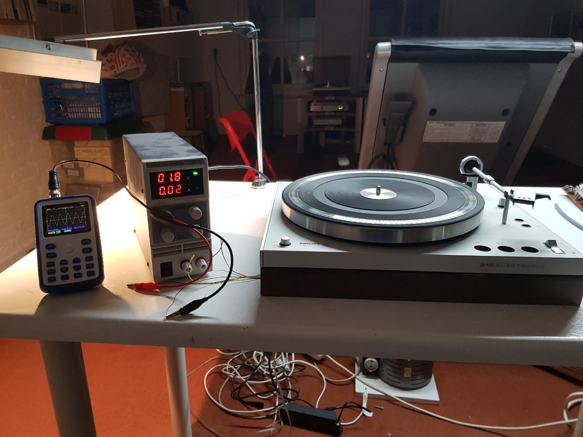

Ik heb er een stuk of 5 onder handen gehad. Meestal geen problemen inderdaad met de tacho, maar bij degene die ik nu met een microprocessor ga uitrusten wel. Ernstige jengel ondanks dat de motorspindle geheel schoon is en een goede snaar toegepast. Leek me een goede kandidaat om eens uit te proberen of het anders kan. Is al eens eerder gedaan door een amerikaan, zie

Ik wil gaan proberen een Philips 22GA212 ("groene ogen") draaitafel om te bouwen op microprocessorsturing.
Eerst maar eens de motor bestuderen, zie foto 1. Als men 1,8V DC aan de motor aanbiedt draait hij op 33 toeren. De tachogenerator genereert dan 40 Hz op 8,4V peak-peak.

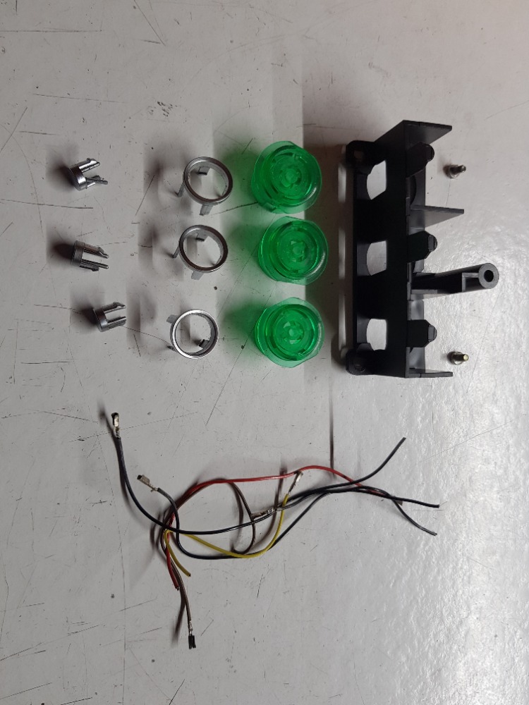

De "groene ogen" kunnen geheel uit elkaar om ze goed schoon te maken, het is een zeer hoogohmig circuit
