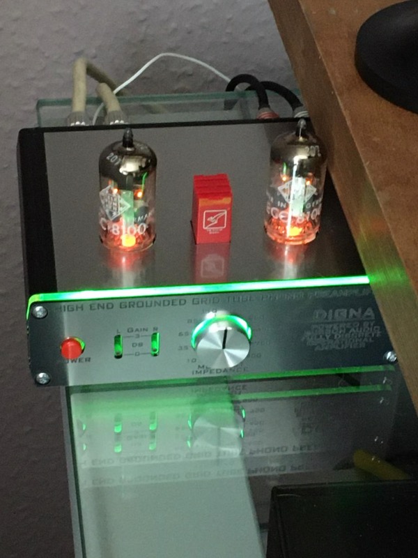

@René,
Een leuk idee voor vormgeving, plexiglas tussen frontplaat, ledjes in het midden van de buisvoet ,om de "gloei"te benadrukken.
