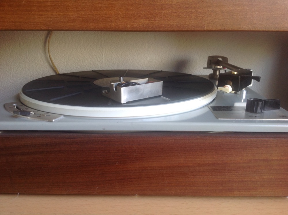

Nou rene bvb
Als jij een philips AG 2205 tafelo aansluit op de PH radio
of versterker met de EF86 vvst met de ph dyn elementen
dan speel jij de mono platen perfekt aaf
ook met het dyn 78t naald element ik denk toch dat jij verkeerde
spullen gebruikt op de oude buizen PH apperatuur
beter is gewoon niet afeijken van wat er bij behoort
en de PH naalden zijn heeel goed van ronding en passing
Ik gebruik ook nog wel de elementen PH
maar ook met triotrack kristal met aanpassings potmerter
gaat het heel goed zo als PH . kristalstereo opsteek zijn de naalden ook beter
ook het afspeel gewicht is nodig .. 3,gr is te kort ,
het zwiert door de ruime groeven en dat cosmetice dat zit ook in de groeve
Rene neem toch eens wat aan en probeer eens uit .
de surhe die jij gebruik is perfekt voor stereo en in die L70 mag het gewicht ook niet
minder als 5.gr met die zwaren trek veren .anderen leco,s hetbben schuif gewicht
daar omede heb ik ook de L 70 verkocht aan de lief heber . ik gebruik de B 55 . met schuif gewicht
en beteren kantel arm scharniering en zijde druk regeling .
SORRY dat ik het je zeg . ik wil je niet plagen ..

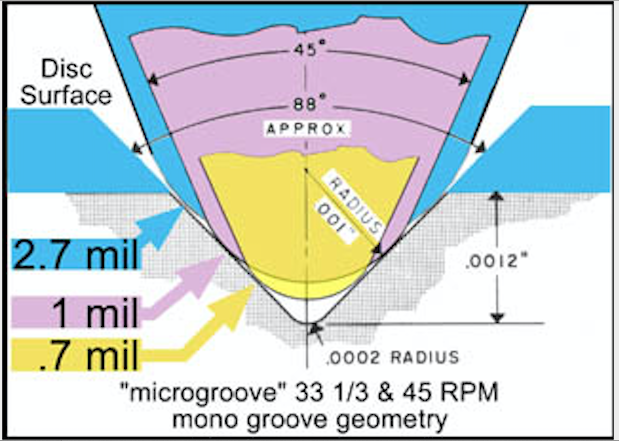

Ik schreef in algemene termen, niet (alleen) over mijn eigen spullen, al is mijn luisterervaring
er uiteraard wel naar.
Een element met een 0,75 naald tast de mono groef absoluut NIET minder af dan een mono element.
Alle naalden volgen in de mono groef dezelfde middenlijn, kortom, de horizontale beweging is gelijk.
De ovale naald heeft iets meer voordeel bij het pinch effect, dat lijkt me gunstig, want een stereo
element geeft verticaal ook weergave. Een stereo groef is immers de som van beide bewegingen.
Minigroove is géén andere groef dan mono microgroove en dus is de 0,75 ook voor Minigroove platen.
Minigroove is de naam van een label, geen aanduiding voor een andere groef. Gewoon eigenwijsheid
van Philips geweest in 1950.
Het zou onhoudbaar zijn als Minigroove (met een hoofdletter) anders was dan mono-microgroove.
Standaard is inderdaad in de jaren vijftig de 1,0 naald gedacht, maar de 0,75 naald is een prima
universele naald, voor mono platen en uiteraard stereo platen. Zie mijn tweede plaatje hierboven.
Ik onderbouw het met tekeningen.
De mono microgroove is immers CONSTANT in diepte. De stereo groef VARIEERT in diepte en breedte.
Een mono-microgroove is in feite niets anders dan een meanderende rivier die overal even diep is
en met aan beide zijden gladde oevers.
Een 0,75 naald zakt alleen maar een fractie dieper in de mono microgroove en is er kans dat hij
(meer) vuil onderin de groef raakt. Maar oude mono platen zijn sowieso gebruikt en vaak verkeerd
behandeld, dus we hoeven ons er niet druk om te maken. Wel schoonmaken uiteraard, indien nodig.
Voor 78 toeren platen is een 3,0 naald nodig...... ga je nu echt beweren dat je bij turn-over elementen,
zoals Ronette, de rode naald (33,3 en 45) moet gaan gebruiken bij 78 toeren platen, in plaats van de
groene (normaal = 78 toeren)...

Huub, dank voor je tips , maar je hebt geen gelijk en bij mijn installatie hoort helemaal niet alleen een Triotrack. Bovendien heb ik het allemaal in de afgelopen bijna 20 jaar bij de Hi-Q's wel uitgeprobeerd,
dus ken mijn ervaringen. De Lenco L70 (geproduceerd vanaf 1957) past uitstekend bij de B7X73A en
een Ronette TX88 is al lang uitgeprobeerd. Resultaat: de Shure M3D (v.a.1958) presteert véél fraaier
bij mono platen.
Voorts weet ik heel goed wat voor naald er in mijn Shure M3D zit, ook zeer geschikt voor
moderne stereo platen. Je hoeft mij niet te vertellen wat ik in huis heb (gehad) of moet hebben. ;-)
