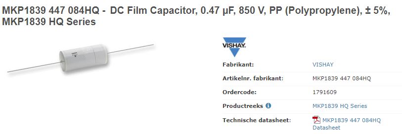

Dank u voor uw reactie. Ik ga kijken of ik via een bedrijf hem bij Farnell kan bestellen. Wel jammer dat RS-online deze ook op de website heeft staan maar daar is hij niet meer leverbaar. Bestellen bij RS-online had ik sowieso wel gekund. Daarom toch even een vraag voor als het via de Farnell weg niet lukt. Heb ik het goed dat deze van RS-online ook moet kunnen?
nl.rs-online.com/web/p/polypropylene-film-capacitors/8716671/
Cornell-Dubilier 470nF Polypropylene Capacitor PP 1 kV dc, 500 V ac ±10% Tolerance 940C Series
RS-stocknr.: 871-6671
Fabrikantnummer: 940C10P47K-F
Fabrikant: Cornell-Dubilier
Cornell-Dubilier 940C Series
Cornell Dubilier 940C series axial leaded film capacitors have polypropylene film and dual metallised electrodes for both self-healing properties and high peak current carrying capability. The 940C series features low ESR characteristics, excellent high frequency and high voltage capabilities.
Low ESR
High voltage
High pulse current
Self-healing
Axial 105°C

Cees PA1DBA schreef : Bij Farnell, of een Farnell partikulier leverancier :
eventueel met het zwarte teer van een oude teerbom bekleden...

Beantwoord door PE9ZZ in topic TX400 - 12 kanaal – hulp gevraagd
Ach, over de "authensiteit" van die prima Vishay/Roederstein gele condensatoren worden we het toch nooit eens. Mijn TV zit vol met die dingen en speelt als een tierelier. M'n TX500U zit vol met mosterd-C's en die zijn ook niet authentiek dus wat dat aangaat...
Overigens, mocht je bestellijsten gaan inleveren bij Farnell of een andere club die aan kwantumkorting doet kan je succesvol waarden samenvoegen. Zolang er geen tijdconstante in het spel is tenminste. Bijvoorbeeld een koppel-C van 56 nF kan prima worden vervangen door eentje van 0.1 µF. Als je daar dan 10 stuks van kan bestellen heb je zo 20% korting erbovenop.

Als een schaap in de kudde mekkert over de gele condensatoren dat ze niet zo authentiek zijn volgt de hele kudde.
Alsof die bruine kussentjes met de haakse aansluit draden dat meer zijn.
Die passen beter bij een printplaat.
Axiaal exemplaren gebruiken en als ze zwart moeten zijn doen wat Cees zegt.

Beantwoord door Cees PA1DBA in topic TX400 - 12 kanaal – hulp gevraagd

Ik denk niet dat die Jeukbox Revival C'tjes pulsvast zijn. Om eerlijk te zijn weet ik ook niet wat de boosterspanning is. De waarde van die C is niet kritisch, hij hoeft alleen maar de energie van de terugslag op te slaan zodat-ie weer gebruikt kan worden. 630 V is in ieder geval genoeg, tenslotte zat er een mosterd-C in van 160 V.

Hallo EP,
Als je het knap wilt doen laat die kanarie gelecondensatoren eruit
Tast behoorlijk de authensiteit aan . Om wat in de buurt te komen van historis materiaal Ou ik voor suntan bruine condensator gaan kussen model heel goed te verwerken.
De booster condensator kun je beste een FKP 1 nemen
2x 0,22 uf paralell 440 .000 pf is heel dicht in de buurt wel,puls vast
Kun je desnoods hoger dan 630 volt nemen wima blokje en dan een beugeltje maken om te borgen..
Die highend condensatoren is gewoon onzin in de tv
Er zijn ook andere leverancier dan jukebox revival..
Succes mest restauratie
