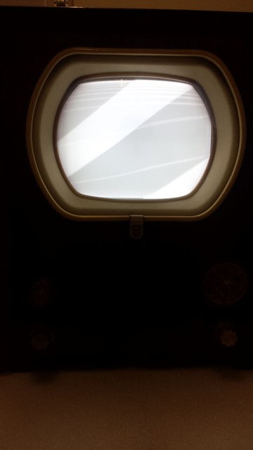

Als eerste allemaal weer hartelijk dank voor jullie antwoorden. Ik heb inmiddels alle teerknollen vervangen. Via een scheidingstrafo en een variac heb ik de televisie voorzichtig opgestart. Er is beeld en geluid en deze keer is het beeld ook weer volledig beeldvullend zoals het zou horen. Het beeld is wel heel erg helder en ook nauwelijks donkerder te zetten. Zie hieronder de foto
Ik heb een modulator en dvd speler die ik voor een andere buizentelevisie gebruik aangesloten. Tja, dan blijkt de televisie nog niet helemaal goed te werken. Ik kan als ik afstem op het kanaal van de modulator wel het geluid van de dvd die ik dan afspeel netjes horen maar ik krijg er geen beeld bij.
De modulator is een zelfbouw versie die vast is ingesteld op 1 frequentie, ik kan dus niet eenvoudig een ander kanaal proberen. Hij werkt op mijn andere buizentelevisie perfect.
Waar ik nog niet in gekeken heb is in de kanaalkiezer of daar ook nog teerknollen in zouden kunnen zitten, dat ga ik dan nog maar doen.
Is er iemand die mij misschien op weg kan helpen waar ik dit probleem zoeken moet?
Edwin
