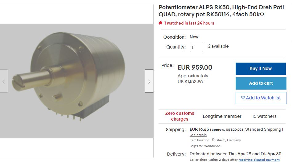

@Huub:
Bedoel je deze Alps ?
verwarmen en smeren wil soms helpen.
Zoek hier eigenlijk nog een olie voor die dunner is dan naaimachine olie.
vroeger had je Telex (typmachine) olie.
@Huub:

Als men NU een zeer goede potmeter nodig heeft
vooral voor goede gelijk loop stereo ook
Dan is ALPS het besten merk als men
Deze op de grote en waarde kan kopen
Deze potmeters daar hangt ook een meer prijsje aan
maar ze zijn wel zeer goed ,
