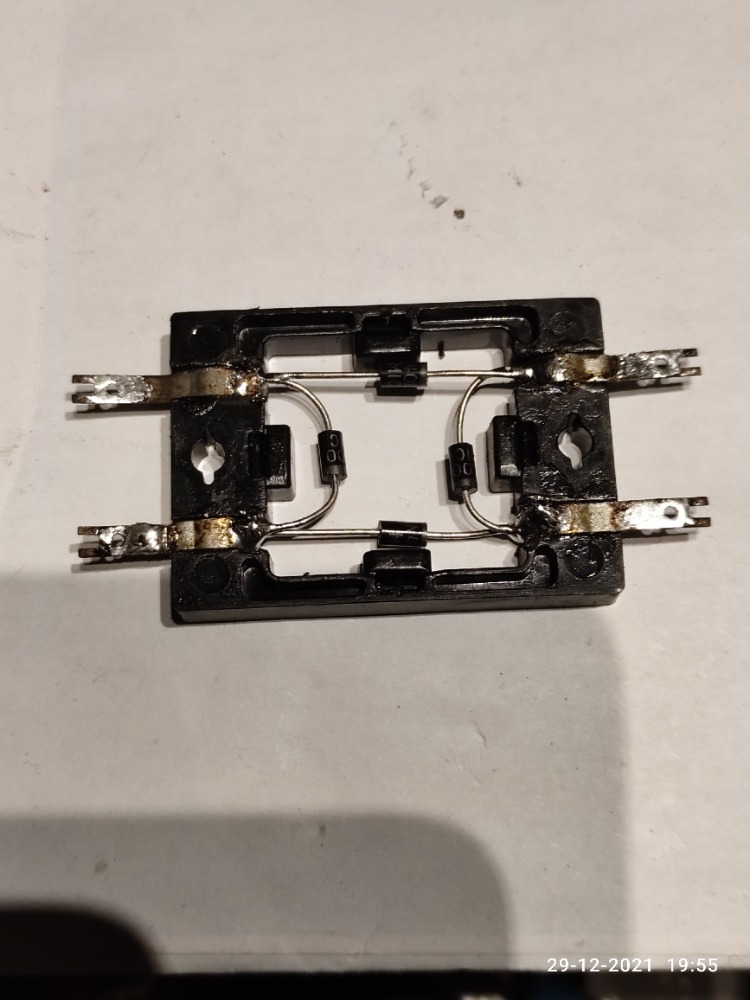

Ik heb in het verleden, toen ik de eerste keer een AG9006 reviseerde ook 4 x 1N4007 gebruikt als vervanging van de brugcellen en daar geen serieweerstand nodig gehad.

Hou er rekening mee dat silicium minder spanningsverlies heeft dan selenium.
We zitten ook al met 5% meer netspanning......
indien je hoogspanning te hoog wordt een dikke serie weerstand toepassen.
Succes met deze leuke versterker.

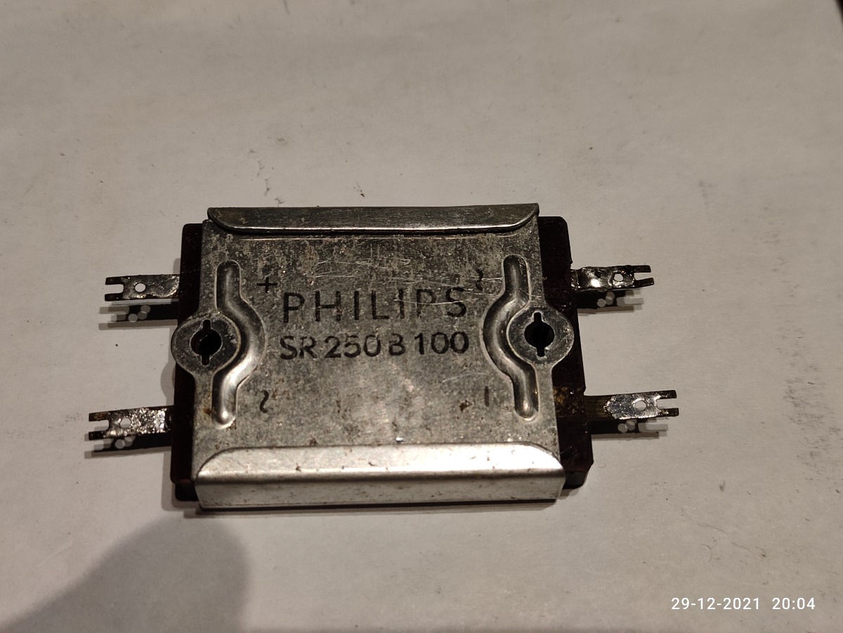

29 dec 2021 20:14 #93335
door buisje
Silicium schijfjes verwijderd
1N4007 er voor in de plaats.
Iets meer werk dan knip en plakwerk, maar blijft zo wel origineel.
Beantwoord door buisje in topic Philips AG 9006 /00 Hi- Fi buizen amplifier. 1956
