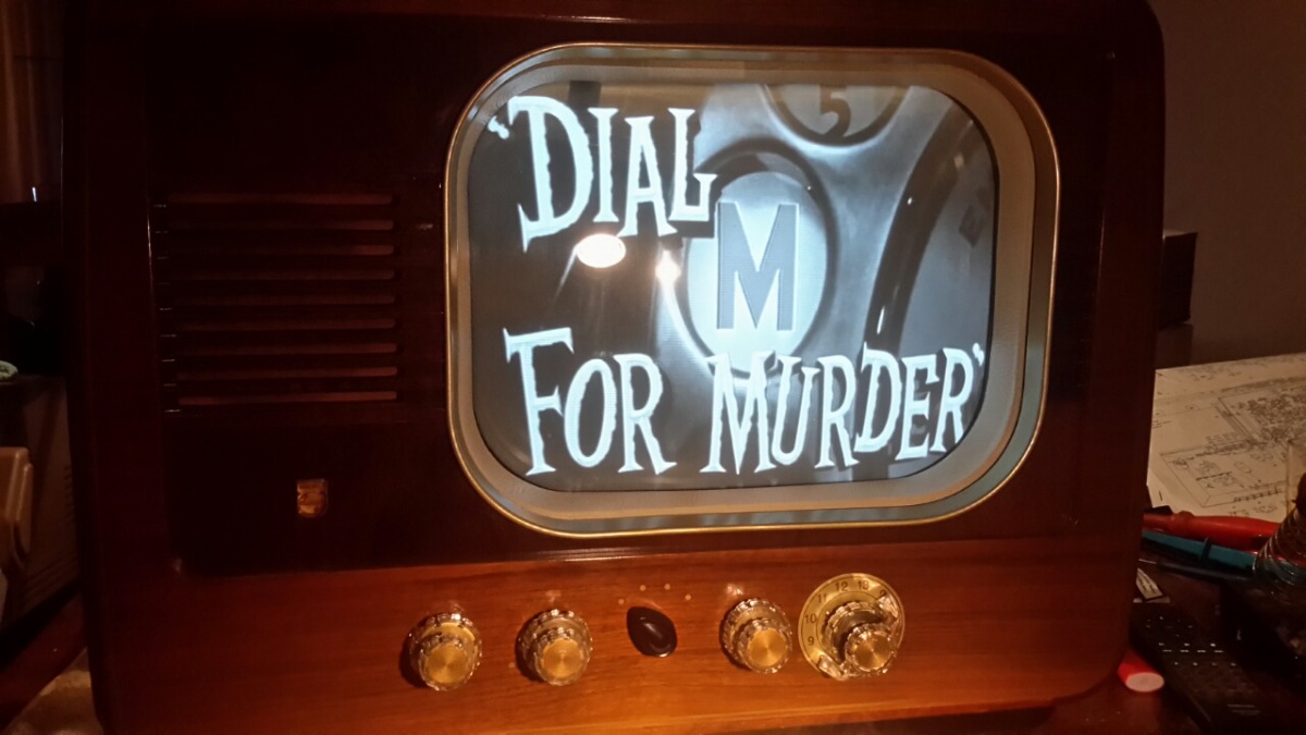

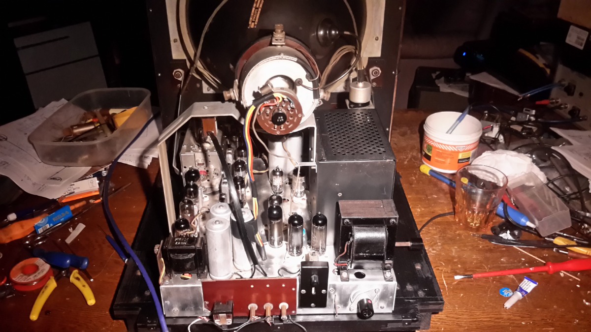

Heb voor een paar jaar terug 3 Philips tv toestellen van begin 1950 gerestaureerd, deze zijn ook dagelijks te gebruiken.
Had het geluk, alle buizen nog op voorraad te hebben.
Altijd weer leuk om terug te zien.. Video signaal loopt tot ruim 5.5 MHz door, hetgeen aan het beeld te zien is.. Beeld is gestoken scherp.. En dat voor zo'n oud gebakje..

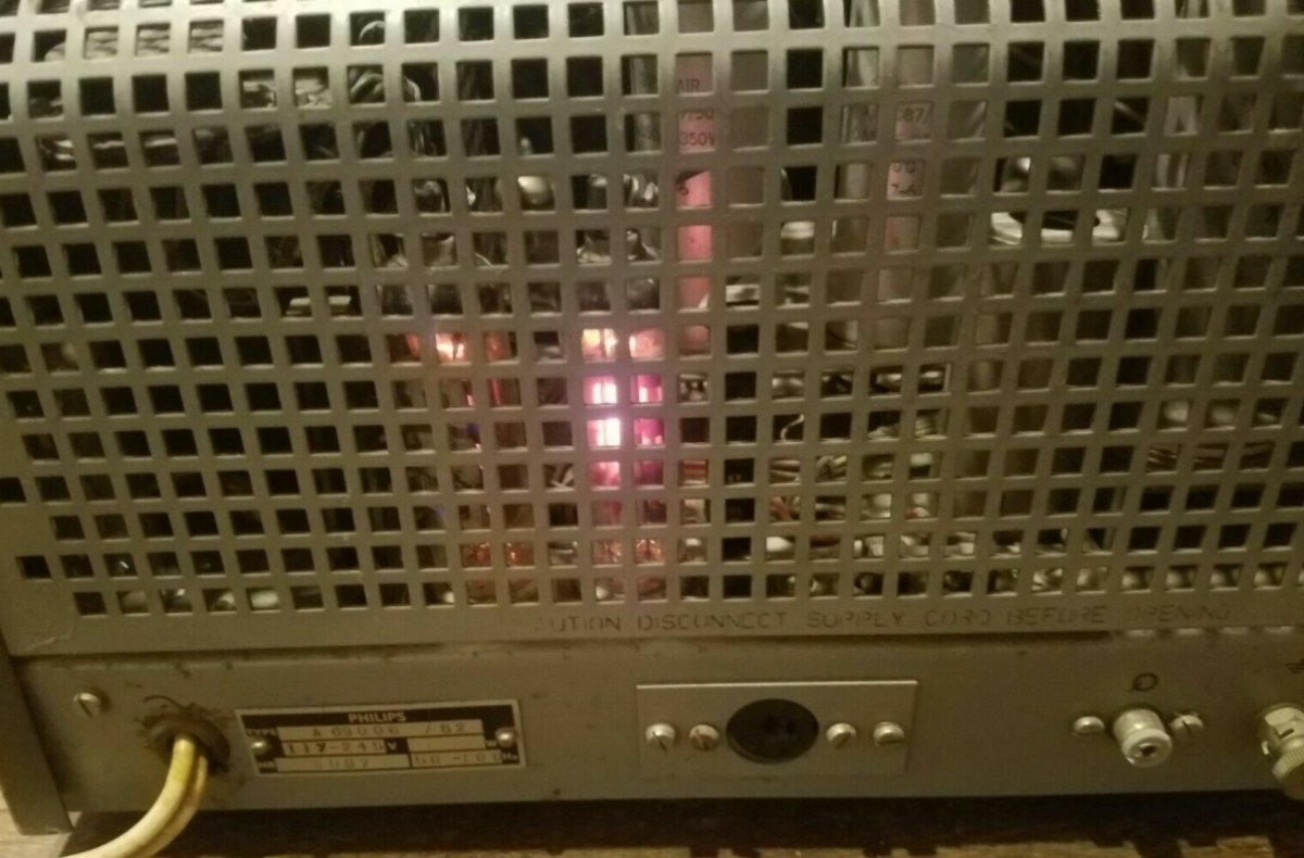

Buizen kreeg ik vanmorgen binnen, maar helaas zijn het twee verschillende uitvoeringen, (foto). Voor de werking zal het niets uitmaken, maar voor de originaliteit wel, een audiofreak zal er beslist over vallen. Heb van de een of andere een tweede exemplaar besteld.
Spanning is belast met 50 Ma. 310 Volt, rimpel achter beide elko's is een paar mV.. ook goed dus, mooi laten zitten !!
Voeding 310 Volt heb ik achter de gelijkrichters los gemaakt om de buizen eerst een paar dagen op gloeispanning te zetten, wil graag dat ze na verloop van tijd nog mooi helder zijn.

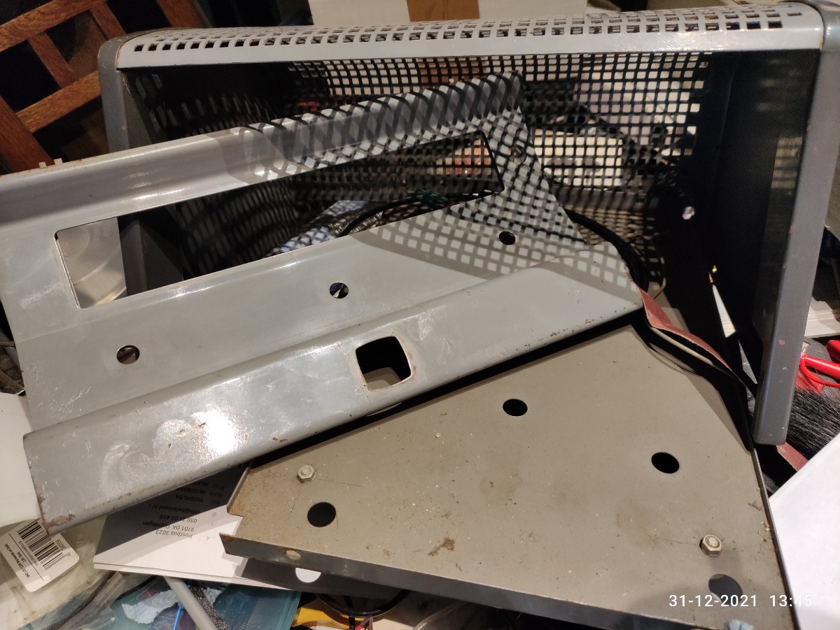

De stalen ombouw/front heb ik in zijn geheel gestript, zonder iets te beschadigen, deze wordt in de originele kleur opnieuw gespoten bij een carrosseriebedrijf. Het schaaldeel is wat je zou verwachten, niet van glas, maar kunststof. moest er met een goede reiniger op om al de rommel er af te krijgen, maar is weer als nieuw..
