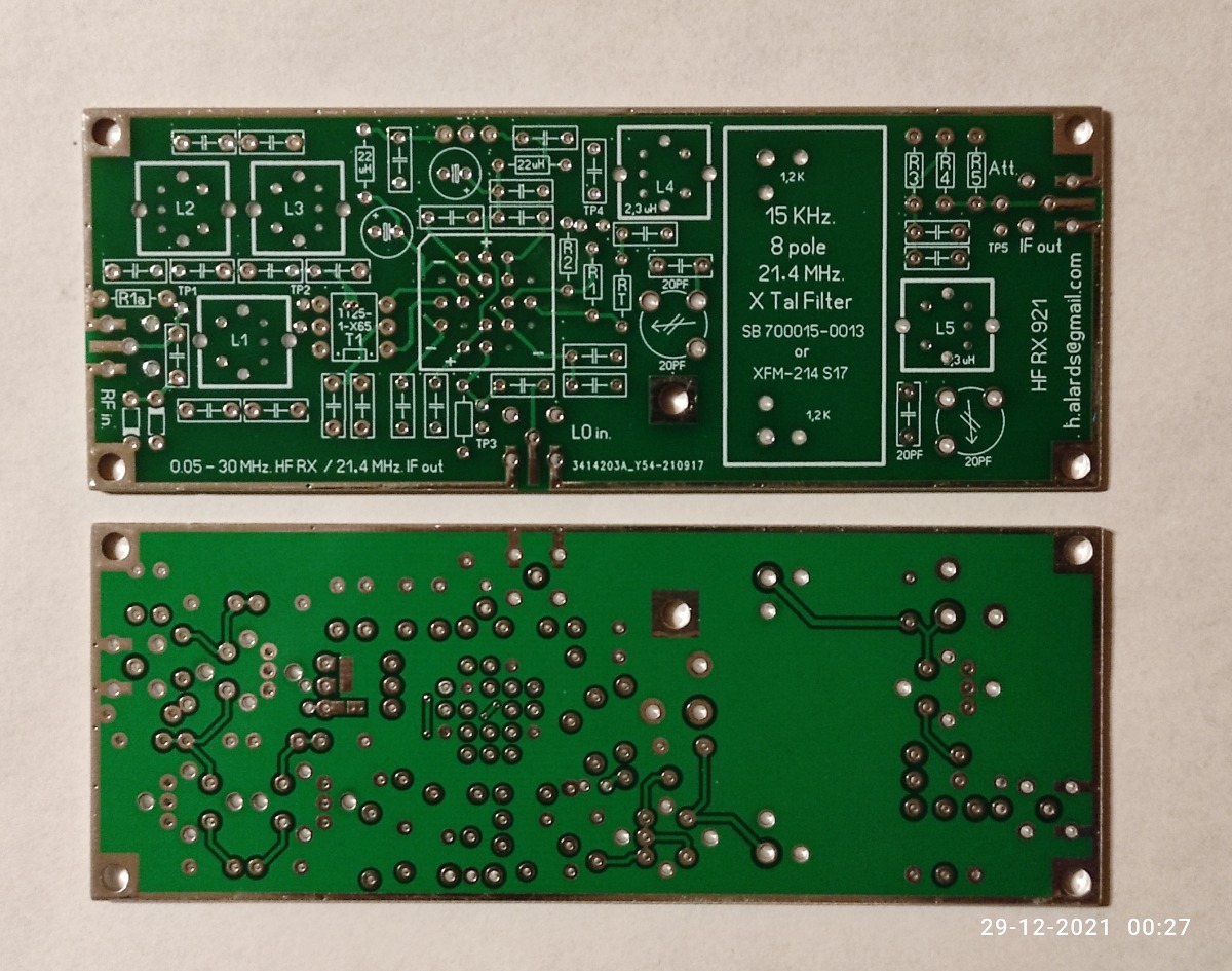

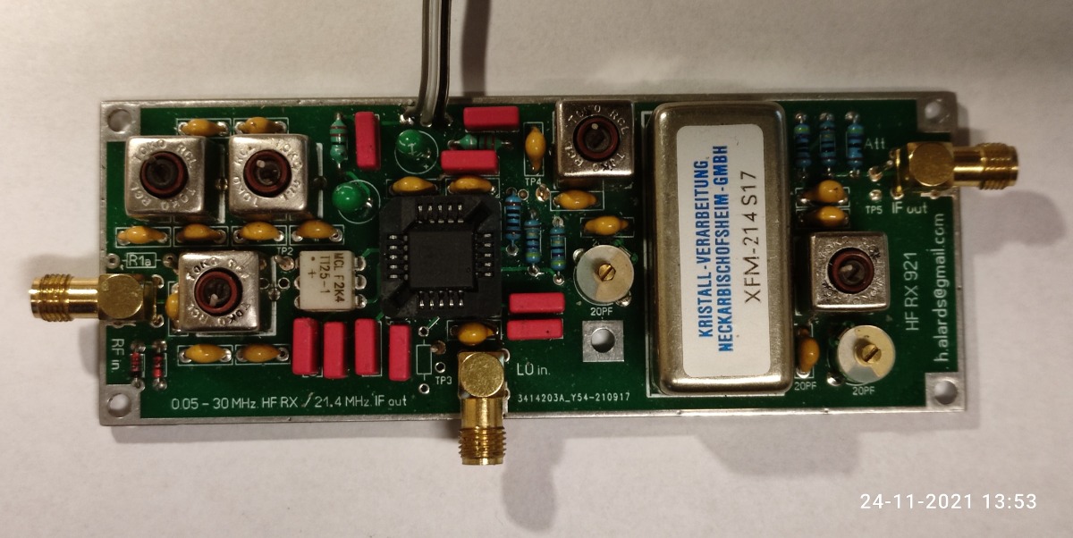

29 dec 2021 00:19 - 29 dec 2021 00:46 #93322
door buisje
Beantwoord door buisje in topic Philips AG 9006 /00 Hi- Fi buizen amplifier. 1956
Allemaal weer leuk dat buizenspul, maar zit de laatste maanden met andere zaken op tafel.
Was druk bezig met het ontwerp van een HF receiver/PCB. zover klaar en bestukt, eerste tests naar tevredenheid.
S/N radtio zoals het hoort..
Had in het verleden reeds twee SDR receivers laten komen... Allemaal RUIS generators..
PCB's ontwerpen voor HF gebruik, best leuk werk.
Tweede (Nog te ontwerpen) gedeelte regelbare IF amp.AD603 -10+30 DB daar achter 445KHz IF met de TDA 1572 met standaard 2e 455 KHz IF out voor scoop/analyser.
Laatst bewerkt 29 dec 2021 00:46 door buisje.
