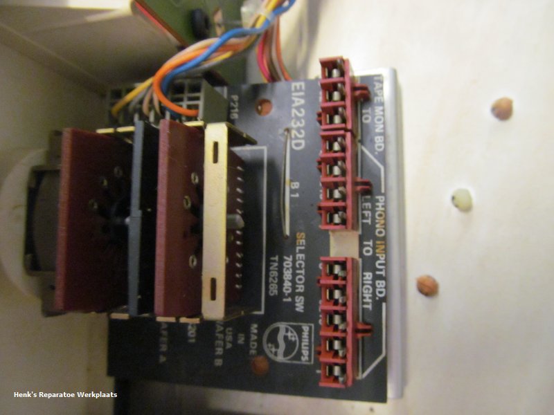

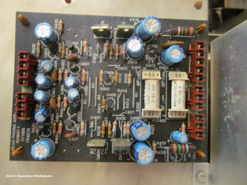

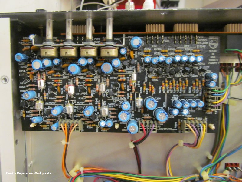

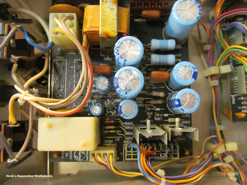

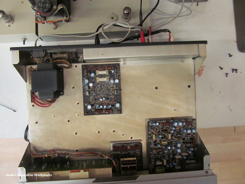

Nieuwsgierig, het apparaat van de jas ontdaan en ziet er allemaal netjes uit. ook getest mijn de zelfbouw eindtrappen en diverse ingangen. Af en toe hoor ik iets knisperen en verder is de led defect van de power toets en laat deze een brom door naar de eindversterkers als de spanning af staat. Elders gelezen dat het gebruikelijk is om alle elcootjes te vervangen. Heb er even 2 losgesoldeerd en capaciteit en ESR (Den Q) allemaal binnen de toleranties, Gafbikaat is Nichion. Er komt in elke geval een fraai geluid doorheen.

Thijs toch vreemd als je hier de spec's van het apparaat leest, welke spanningsafgifte had het element wat je gebruikte?De voorversterker vond ik op de Pick-Up ingang een ruisbak

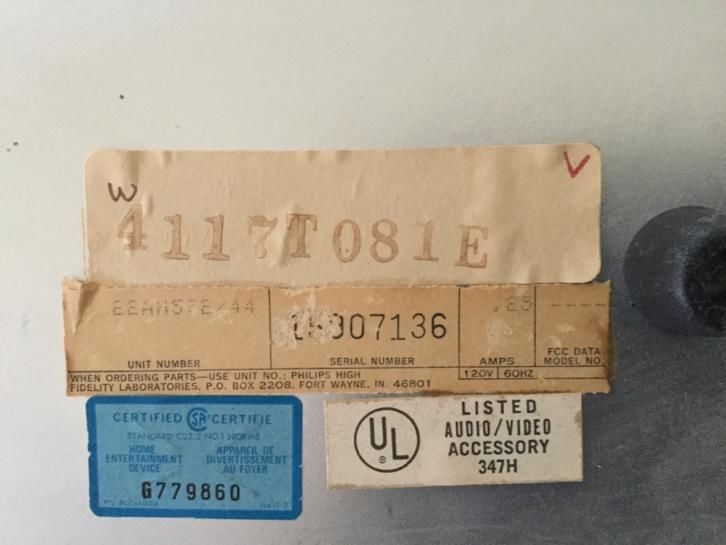

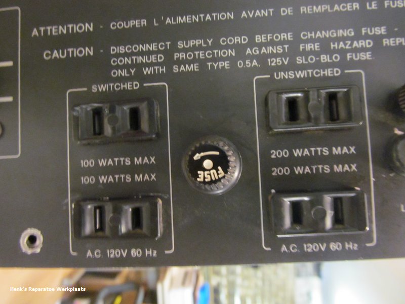

Ah, die foto komt me bekend voor. Van marktplaats in de omgeving van Utrecht. In elk geval bedankt voor de moeite. Je moet wel even uitkijken want uitvoering /44 is in theorie voor 120V netspanning.
