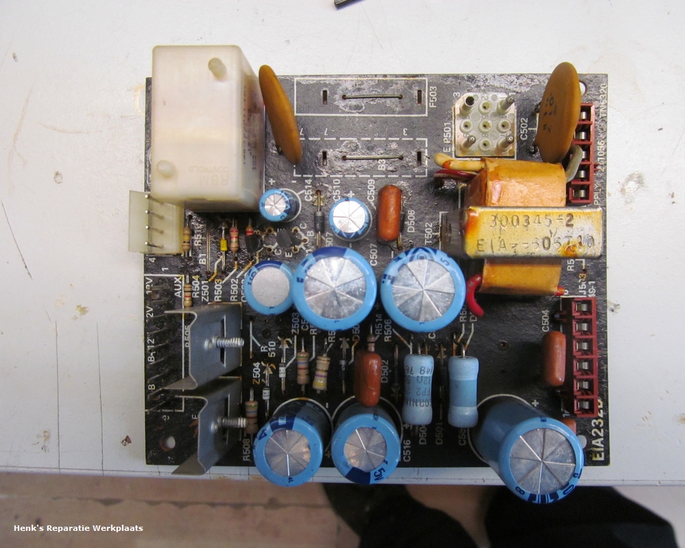

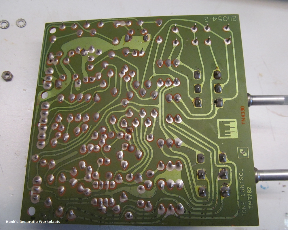

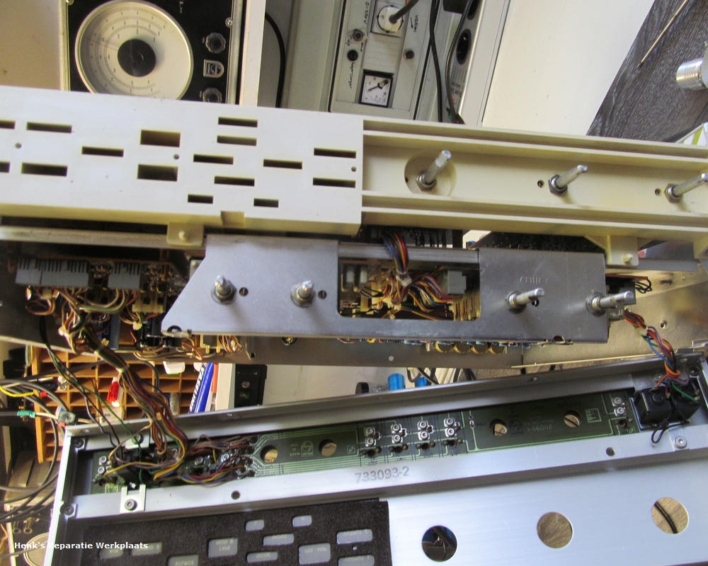

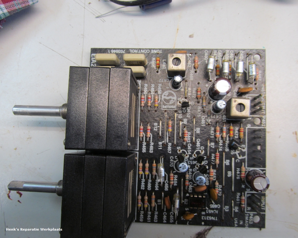

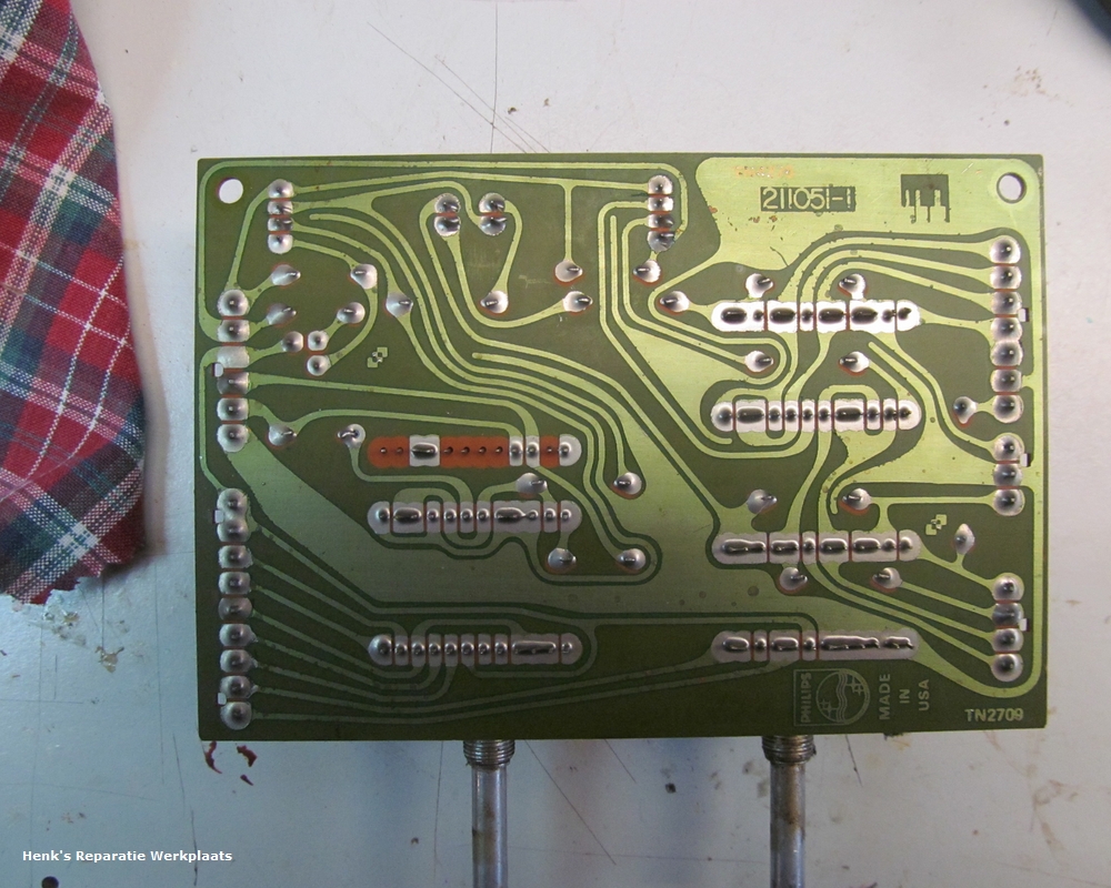

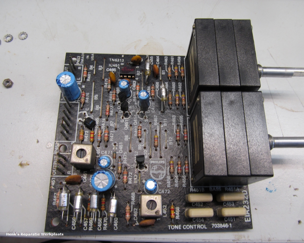

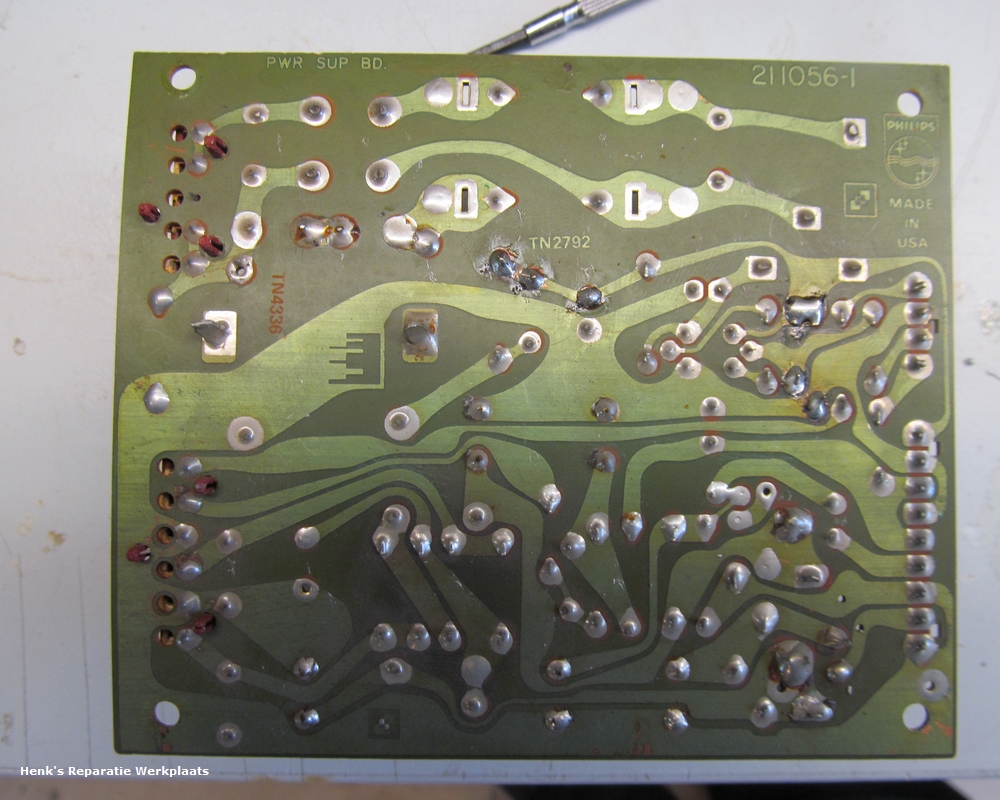

De voorversterker heeft een storing. Bij inschakelen zonder een selectie van een uitgang treed er een brom op, dus kennelijk ergens een openingang. Ben dus begonnen om print voor print uit te bouwen en de print geheel te reviseren. Meten en controleren van weerstanden, elco's eruit nemen , meten en dan toch maar vervangen. Bij meting blijken de meeste Elco's nog een goede capaciteit en ESR waarde te hebben. Toch worden er na terugbouw betere en stabielere waarden in de versterker gemeten.
In ieder geval was de revisie van de toonregelprint een hele verbetering. Heb ook de polyester gemeten en hier meet ik veel grotere afwijkingen van de specificaties en heb deze condensatoren vervangen .
Aan de Styroflexen makeert helemaal niets.
De voeding en toonregelprint zijn ne gereed. Uitbouw van een print is eenvoudig, stekkers los nemen en print van de steunen losnemen. Mooi gelegenheid om gelijk de connetoren te reinigen, Sommige wire wraps verbindingen worden door gesoldeerd. Overigens doe ik dat ook met alle soldeerverbindingen. De printen zijn heel karig gesoldeerd. Componenten zijn duidelijk met de hand geplaatst en gesoldeerd in een golfbad.

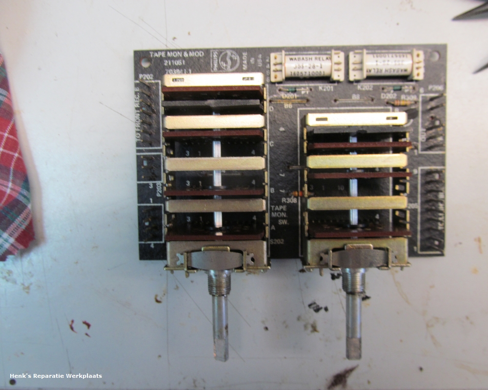

@ Thijs, de versterker heeft 2 Phono ingangen 1 x 0-50mV en de andere is 0-200mV. Ik heb niet specifiek geluisterd of getest of er ruis aanwezig is. Ik hoor niets, maar dat zegt ook niets. Ik zou het moeten meten. Het kniperen bleek de selectie schakelaar te zijn.
