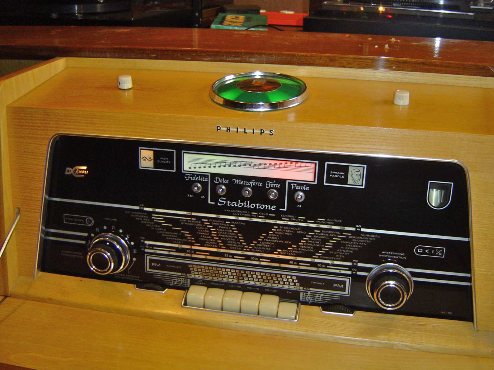

Rene, je hebt gelijk B=F, en we houden groen aan de linker kant..

30 mei 2011 21:31 - 30 mei 2011 22:30 #5014
door René R
Klopt Henk.
In ben er van overtuigd dat het schema een vergissing van de tekenaar is.
De gebruiksaanwijzing toont nu eenmaal het tegenovergestelde.
Bij het vervangen van de lampjes volgt de consument toch de gebruiksaanwijzing.
Als de docu's overeenkomen met de F8X82A meubel dan is de lucht geklaard in deze.
Maar wellicht is het schema van het meubel deels een kopie van de radio.
Dan kan ook daar dezelfde fout zitten.
De B8X72A is nu eenmaal qua ontwerp ouder dan het meubel.
Philips heeft een jaar later bedacht dat het chassis van de radio ook erg
geschikt was voor het meubel en het dus in dat ontwerp opgenomen.
(bron: de Philips Firato boeken van 1957, 1958 en 1959).
Een foto is helaas geen bewijs voor de juistheid.
:smilythumb:

Henk, je schrijft: 'zie NVHR B8X72A en de B8X82A'.
Je bedoelt waarschijnlijk de F8X82A (volgens mij heeft de B8X82A niet bestaan).
Dit is het meubel op de foto van Max (NGG).
Daaruit lijdt ik af dat de fout ook in dat schema zit. Logisch, daar die gekopieerd
was van de radio B8X72A, hetgeen zeer waarschijnlijk is.
Het zijn nu eenmaal dezelfde radio-chassis'. De gebruiksaanwijzing van het meubel
geeft helaas geen uitsluitsel omdat daar geen tekening is opgenomen voor de vervanging
van buizen en lampjes.

30 mei 2011 20:59 #5012
Beantwoord door hkruis in topic Re: Renovatie B8X72A
NGC
Volgens documentatie
L4 is links van voren gezien = 8024N/976=rood
L6 is rechter van voren gezien = 8024N\973=groen
Ik heb nu weer groen links zitten in de radio van Rene = is dus niet volgens doc., wellicht is die fout.
Als de foto van NGC juist en origineel is, is dus doc. fout
Gr. henk

30 mei 2011 20:35 - 30 mei 2011 20:37 #5009
door René R
Yep.
Dank voor de tip.
Ik vind het ook de juiste volgorde, ondanks dat de documenten tegenstrijdig zijn.
Is de documentatie van dit fraaie meubel er wel eenduidig over trouwens?
Heb je een plaatje hieruit waar het blijkt dat dit de juiste plaats van de
gekleurde lampjes is (schema, gebruiksaanwijzing)?
Dan is de lucht hieromtrent voor eens en voor altijd geklaard.
