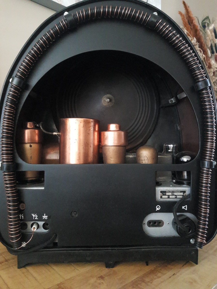

De bedoeling van de spiraal antenne was om uit te trekken en tussen 2 punten op te hangen. De stok was bedoeld om op te wikkelen om die spiraalvorm te krijgen. Je huidige oplossing is wel inventief, Beter is toch ophangen en vergeet ook de aarding niet.
Hahaha, daar kwam ik later achter. Mijn grootste stoorzender is mijn vrouw! Ik zei, ik ga die spiraal ophangen in de huiskamer….ze keek me alleen maar aan :)
Groet Ton
Een gevoelige snaar zorgt voor slecht ontvangst. :)

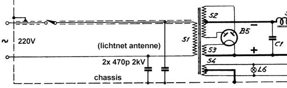

11 mrt 2023 13:54 #96900 door Ben
Beantwoord door Ben in topic Philips 830A
Henk heeft gelijk dat er nog een draad van de verwarming of waterleiding naar de aarde zal moeten.
Met deze aardleiding zal de gevoeligheid nog meer toenemen.
Een ander alternatief is de lichtnet antenne met 2 van die blauwe C'tjes van 470pF 2kV.
Een aardleiding zou dan niet nodig hoeven zijn.
Zie het schema en succes.
Groet, Ben

11 mrt 2023 12:11 #96899 door hkruis
Beantwoord door hkruis in topic Philips 830A

11 mrt 2023 09:38 #96896 door Ducton
Beantwoord door Ducton in topic Philips 830A
Helaas wilde mijn vrouw geen stok met een koper wikkel in de huiskamer, dus naar een andere oplossing gezocht. Dit is niet echt een super ontvangst, wel een verbetering, nog ff verder knutselen.
