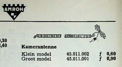

@ Bennen,
inderdaad geen plat dak
1mm of 1,2mm geëmailleerd koperdraad op een een stok van 1 cm wikkelen ,en dan een beetje uit elkaar trekken , banaanstekker eraan, en gaan.
Lijkt dan op de kamerantenne die Amroh verkocht.
Laatst bewerkt 07 mrt 2023 14:43 door Cees PA1DBA. Reden: catalogus gevonden !
