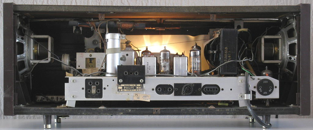

Wanneer je de radio op PU zet en deze ingang een klein draadje insteekt of kleine schroevendraaier en je vinger er op zou je met volume open een luide brom moetten ontvangen . Dan weet je of de eindversterker met EL en EABC 80 werkt. Ik zou dit even proberen als eerste. Kwestie van het fouten gebied te verkleinen
Dit is in dit geval de DIN plug.. de ronde aansluiting .weet niet van buiten welke aansluiting het is maar je kan gerust proberen.. is ongevaarlijk

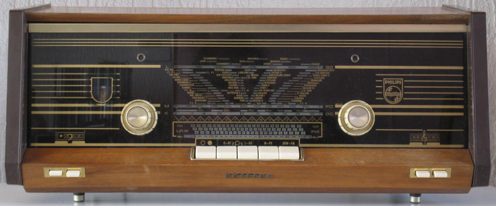

Hallo, ik heb onlangs een oude buizenradio op kop getikt waar het een en ander aan gedaan moet worden.
Het is een Philips B4X23A radio. De uiterlijke conditie is nog best goed, maar er komt geen geluid uit.
Graag zou ik wat hulp willen vragen om deze radio weer werkend te krijgen. Alle buizen branden en als ik heel goed luister hoor ik met mijn oor aan de luidspreker heeeel in de verte een geluid. Het afstemoog reageert goed en ik heb inmiddels de buizen EZ80 en EL 84 vervangen. Ik heb niet zoveel verstand van oude radios maar misschien krijg ik dit toestel met hulp van jullie weer aan de praat/muziek. Alvast bedankt voor de tips,
Lucky
