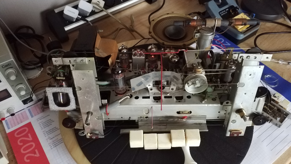

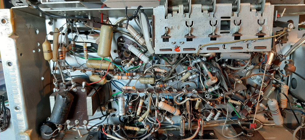

03 aug 2020 19:47 #84925
door Lucky
Allen bedankt voor jullie reactie, René je hebt helemaal gelijk, ik wist niet dat dit een doodzonde was, Kees sorry voor het gebruik van je foto's , en Ben aangezien ik super serieus ben heb ik het wiebelding in de afvalemmer gegooid.
Erwin bedankt voor je tip, en heb dit uitgeprobeerd, helaas zonder succes. Ik heb inmiddels beide dikke teer condensatoren vervangen en hoor nu een constante lichte brom, en de luidsprekers trillen licht. Zou het zin hebben om de EABC80 te vervangen? Ik doe er wat foto's bij. Niet van de radio want die is compleet uit elkaar gehaald.
