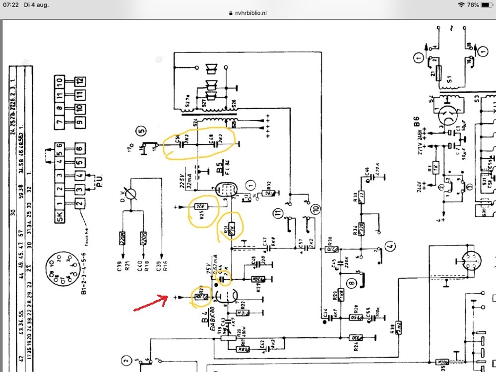

Daar ga ik ook vanuit.
Je kunt even meten aan de andere kant + met rode pijl aangegeven van R21 of je daar de juiste spanning hebt.
271V DC als ik het goed heb gezien in het schema.
Als je op pen 9 van de EABC 80 niets meet is wellicht de anodeweerstand onderbroken.

Even zelf nadenken, pen 9 van de EL84 staat spanning op.
Hetzelfde teken + op het schema staat ook bij R23.
Als er dan geen spanning op pen 9 van de EABC80 staat is R23 onderbroken, wat al door Erwin is aangegeven.
R23 moet 220k meten, heb je C44 al vervangen?.
Meet dan ook de weerstand R31 moet 1k zijn en vervang R32.
Let op dat R32 een grotere 1 Watt weerstand is.
Rustig werken, nadenken, meten en goed solderen zijn de kunsten om dit goed te herstellen.
En lukt het vandaag niet ga je morgen weer verder.
Groet, Ben
Groet, Ben

Als je op pen 9 van de EABC 80 niets meet is wellicht de anodeweerstand onderbroken. Heb ik in het stuk schema ook omcirceld.

Ben: ik meet geen weerstand op R32 en ook geen spanning op pen 9 van de EABC80, zou dit betekenen dat de buis defect is?
Cees: pen 3 heb ik nog niet gemeten.
Gr. Luc
Gr. Luc

Er zit een "mute" schakelaar in de kathode leiding.
als je meer dan 20 volt meet op pen 3 dan werkt de schakelaar niet of is weerstand R32 onderbroken.
