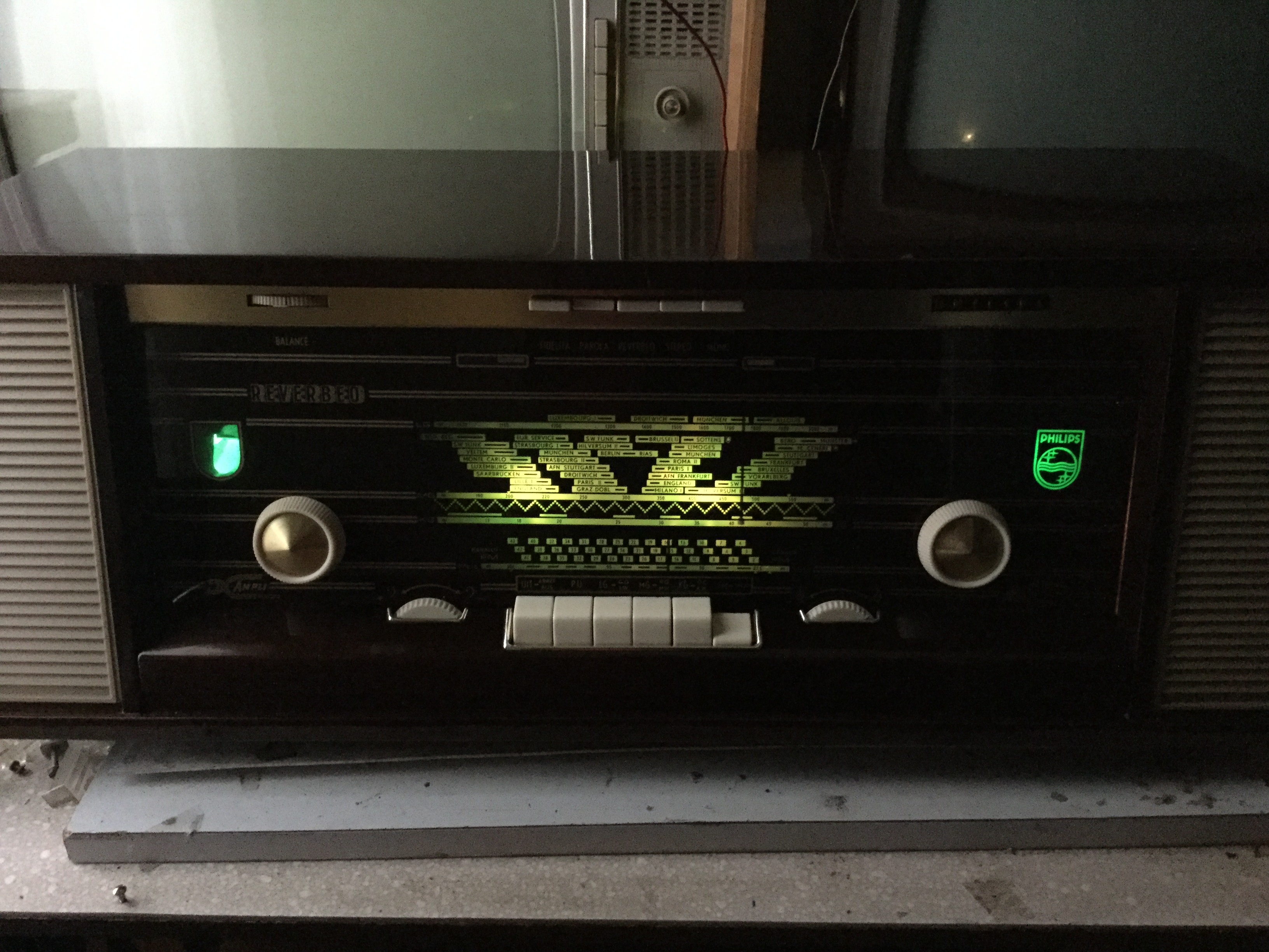

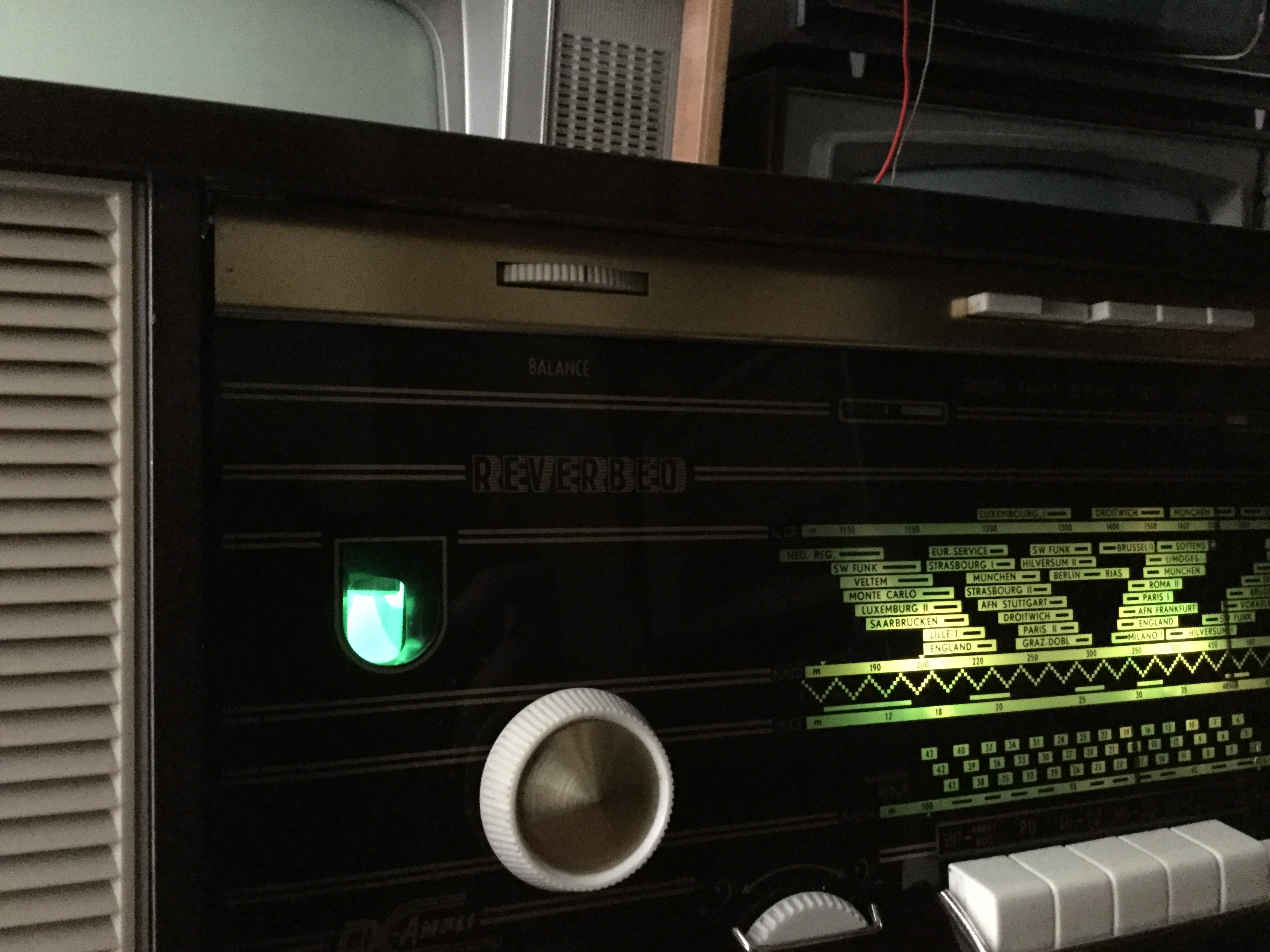

11 apr 2016 20:13 #60243
Erwin.
Kan op zich prima.
Je had ook een strooischerm met groen doorlatende plakfolie kunnen gebruiken, wordt veel in de jukebox wereld gebruikt.
www.jukebox-revival.eu/staging/kleurenfo...rant-24-x-24-cm.html
Beantwoord door Bert Kn in topic Nieuwe radio gekocht .reverbeo
ik weet niet wat de anderen vinden van de oplossing met twee groengelakte schaallampjes dus ik sta open voor verbeterende commentaar . Maar ik vind het er mooi uitzien
Erwin.
Kan op zich prima.

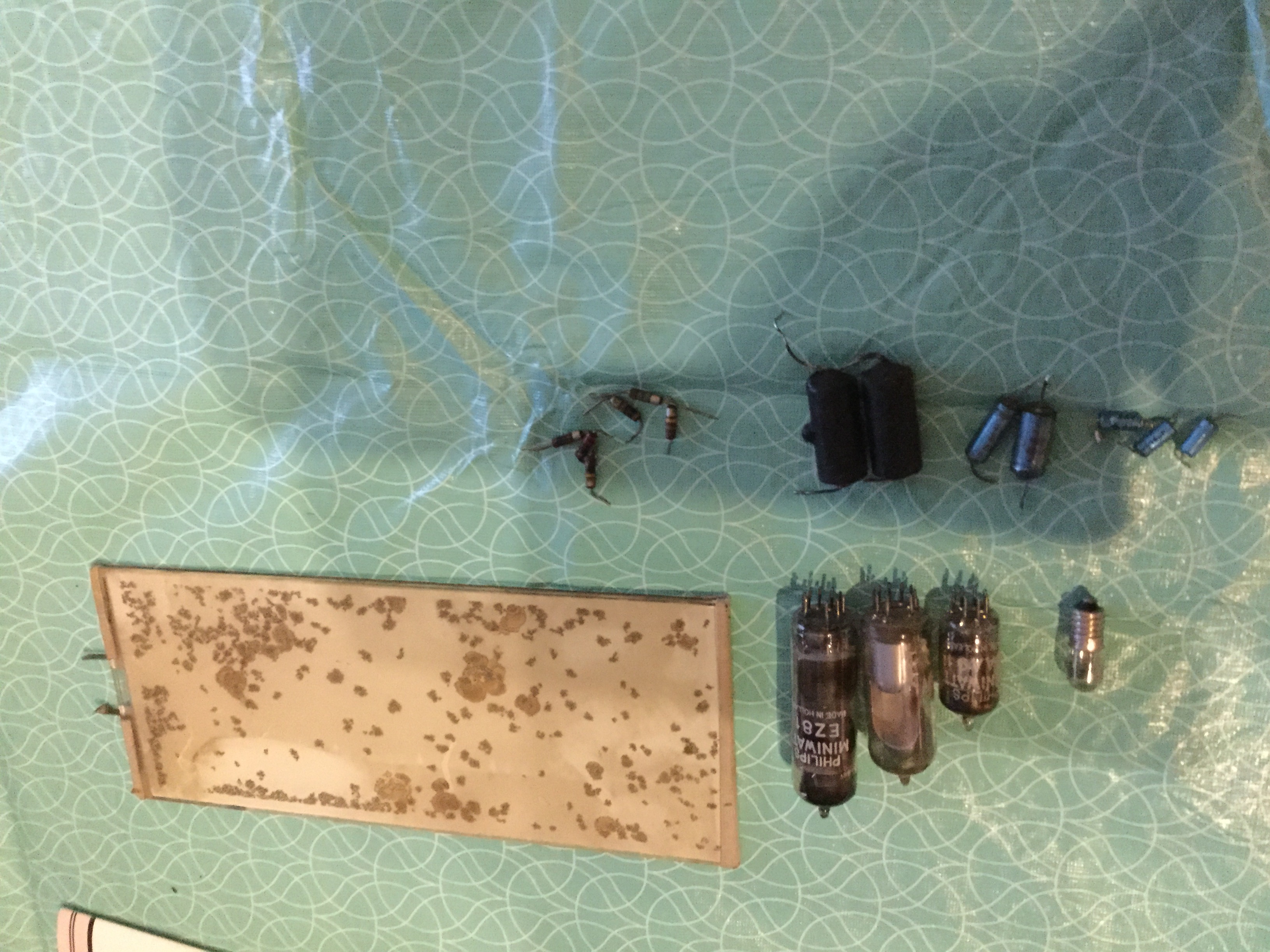

Hierbij een foto van de radio met de nieuwe verlichting (en EM80) nu de transistor nog vinden en de radio is toppie. En een foto van vervangen componenten waar nog een transistor moet bijkomen :radioluiste ik weet niet wat de anderen vinden van de oplossing met twee groengelakte schaallampjes dus ik sta open voor verbeterende commentaar . Maar ik vind het er mooi uitzien
