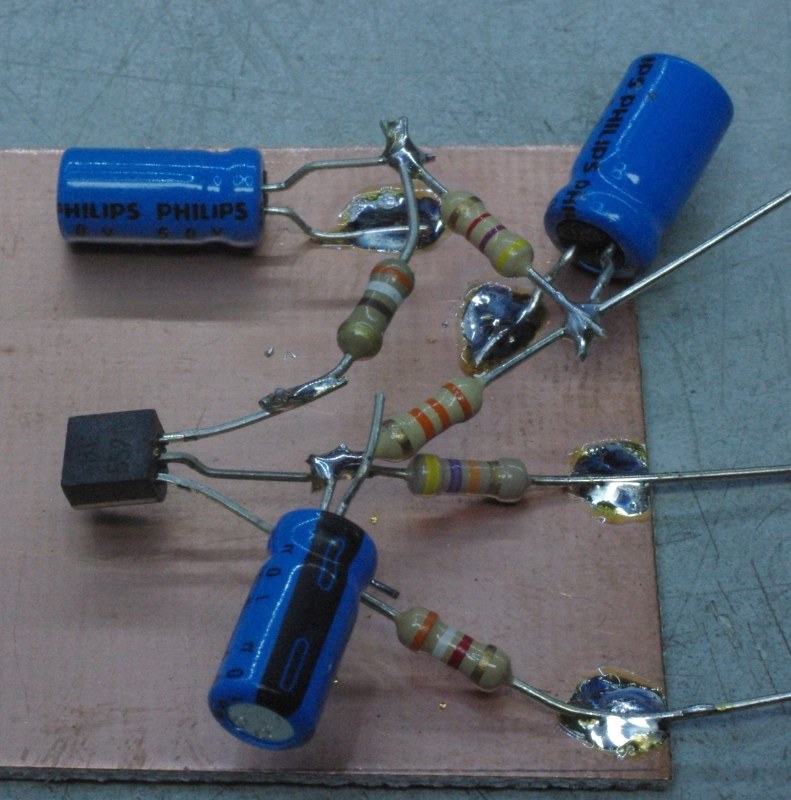

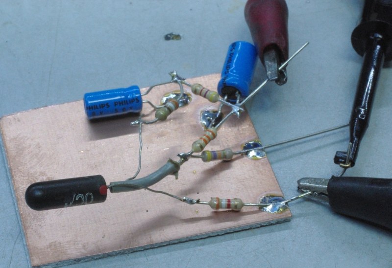

We hebben een resultaat. Ik heb het schemaatje effe in hooibergbouw op een printje geknald:
De meetwaarden (alles in volt) zijn als volgt:
Voedingsspanning: 7.0
Zoals je ziet, silicium of geranium maakt geen reet uit. Je kan wel mooi zien dat de geranium tor een veel grotere basisstroom heeft. Als ik de daadwerkelijke versterking (audio) ga meten komt er ook wel iets meer uit de BC.
| Tor | BC557B | OC71 |
| Vb | 4.1 | 4.3 |
| Ve | 4.7 | 4.4 |
| Vc | 1.7 | 1.9 |
