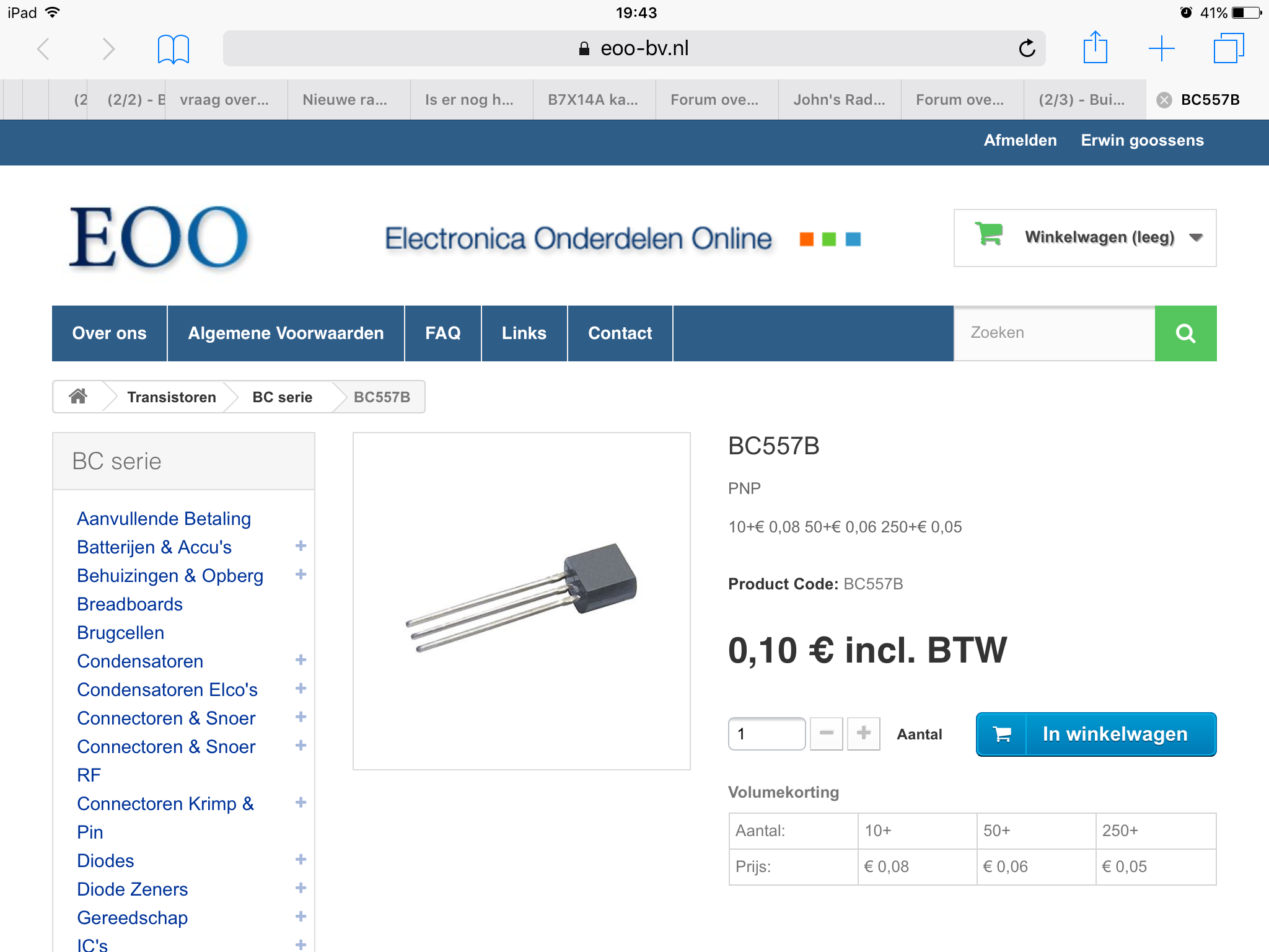

17 apr 2016 19:46 - 17 apr 2016 19:46 #60325
door Erwin goossens
Beantwoord door Erwin goossens in topic Nieuwe radio gekocht reverbeo
Het Peter Henk heeft deze aangeraden.. Deze is inmiddels besteld .. Echter dit type zag ik ook voorbij komen.. En dacht ik vraag het eens aan de oudiozaak hier met het gedacht van..dan is alles al in orde .. Deze heb ik er nu drie van besteld..kosten geen drol en zouden volgende week in de bus moeten komen.
Laatst bewerkt 17 apr 2016 19:46 door Erwin goossens. Reden: Foto vergeten
