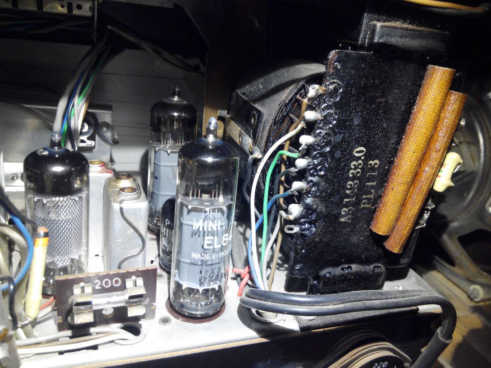

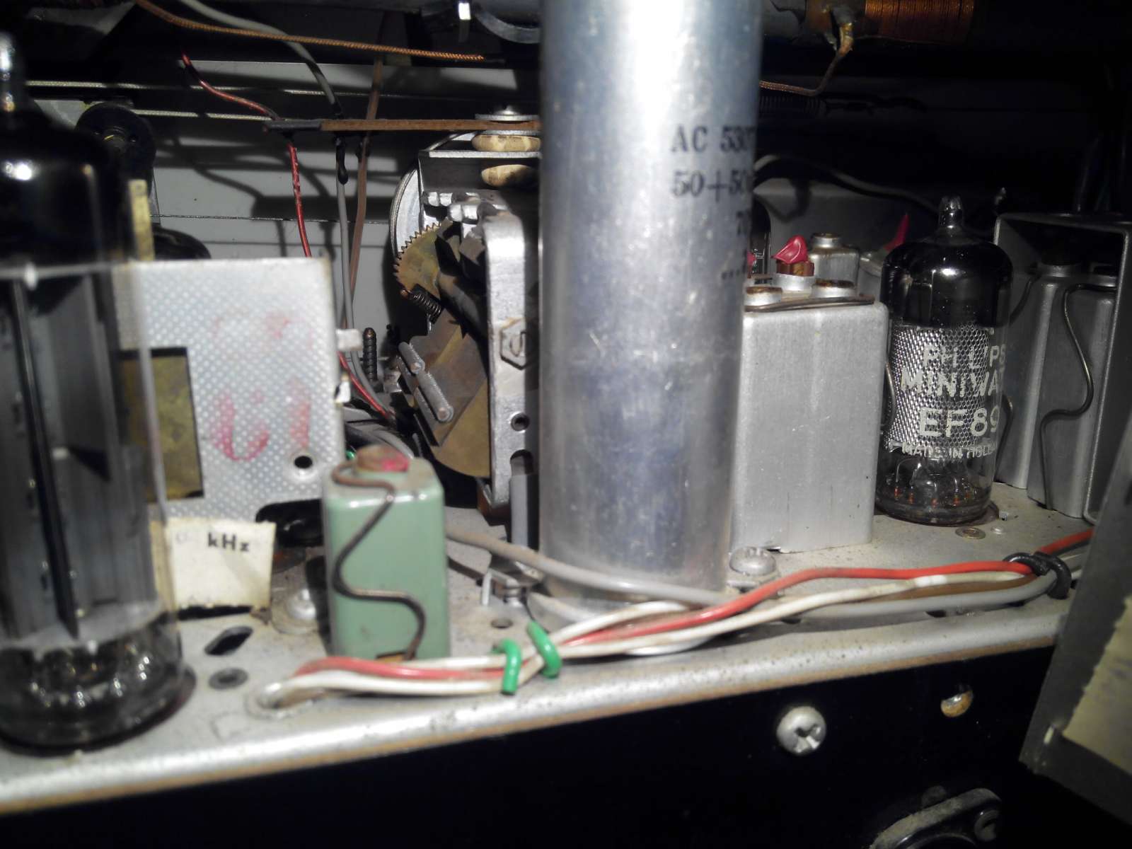

De Valvobuizen zullen niet origineel zijn, de Philipsbuizen eventueel wel. Je zou op de buizen naar de productiecodes kunnen kijken om een idee te krijgen of ze origineel kunnen zijn. Het gaat daarbij om de kleine lettertjes onderaan (op de foto zie je ze bij de EL84 al staan) en dan vooral de tweede regel omdat daar de datum in verwerkt zit.

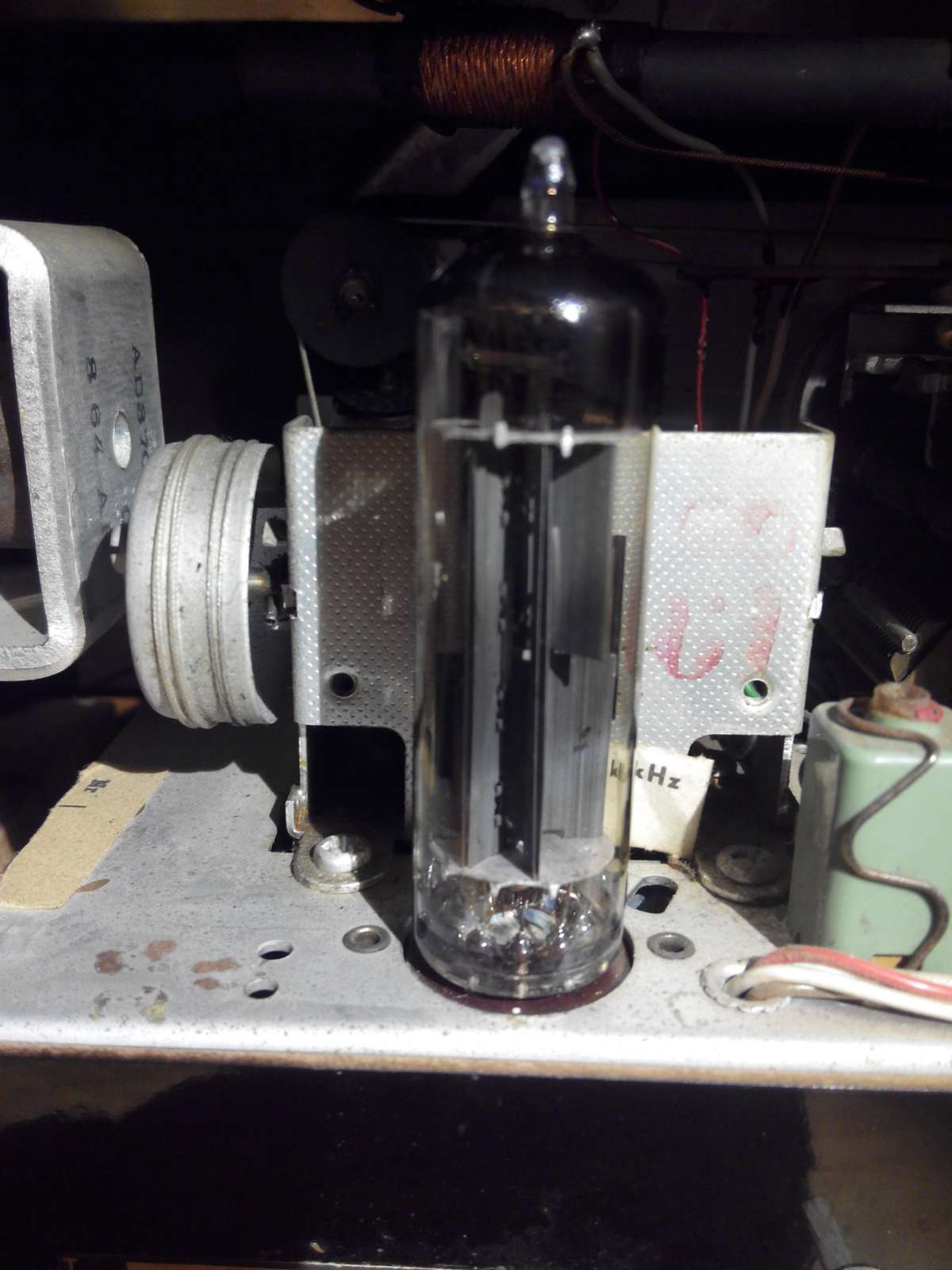

De fotos zeggen misschien genoeg om in te schatten of de buizen tussentijds vervangen zijn of zelfs recent. Of niet.

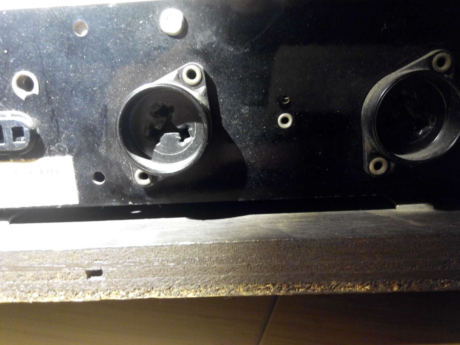

En of er aan het apparaat geknutseld is. En wat moet ik met die speakeraansluiting?
Kan er even een gewone speaker op? En in welk van de 3 gaten komen de 2 draden ?
Zijn er nog zulke aansluitingen te koop? en weet iemand waar ik die speakers los of in een box ,als ze per se 800 ohm moeten zijn kan kopen/vinden?.....Als je daar een adres of manier voor weet zou ik dat het liefst per prive mail lezen.

1.) het binnenwerk ziet er verdacht?? stofvrij uit*, zo schoon kan geen interieur zijn in 50 jaar hand op hand? Ik zie ook alleen 2 buizen die er bejaard uit zien. De EZ81 en de ECH81 alle buizen zijn van Philips behalve de ECC85 en EBF89 die zijn van Valvo.

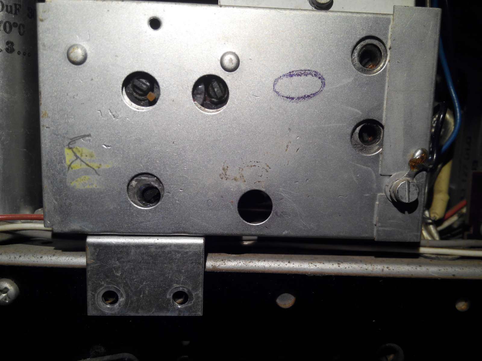

7.) Bij de antenne aansluiting zit midden op de plaat zo een mini uurwijzer haendeltje. Die kan je draaien voor de juiste combi van aansluitingen. Ik merk geen verschil bij optie 4 op de tekening van de achterflap. (alleen kabel) Dat misterieuze wijzertje rast dan in een minigaatje als extra. Wat de winst is van deze instelling en wat het doet. vermeld de uitleg van de manual niet.En merk het niet, dat is nog het ergste)
