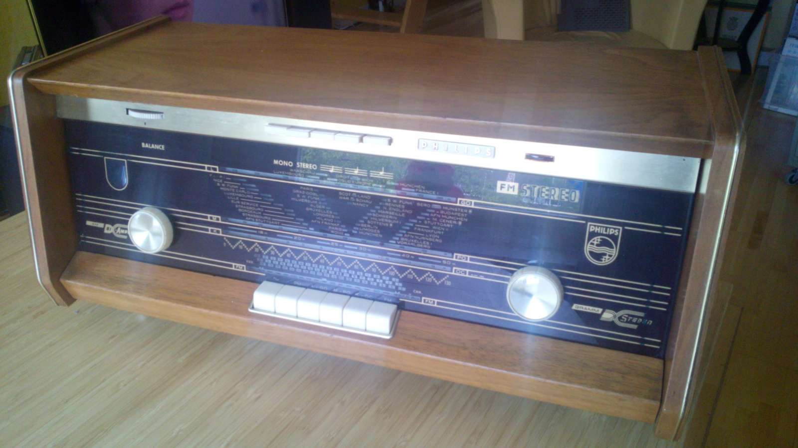

27 jul 2015 12:58 - 27 jul 2015 13:12 #53802 door aan-pierre
hier nog een foto van mijn eigen radio...slechte foto , sorry. Maar voor onbekenden met dit type bedoeld als reverentie.
P.S. aan andere geïnteresseerden in dit type ......de radio is met zelfde typenummer ook in Nederland ( vermoed ik ) met een ander schaal design verkocht en hier 2 de hands soms aangeboden. Ik vond deze roodbruine schaal zelf erg mooi. Zag hem ook in zwart.. En je hebt nog de Amerikaanse uitvoering. met (vind ik!!) ....lelijke vlakverdeling van de horizontale strepen . Smaak kwestie.
onder voorbehoud voor vergissingen;>) Pierre
Laatst bewerkt 27 jul 2015 13:12 door aan-pierre.
