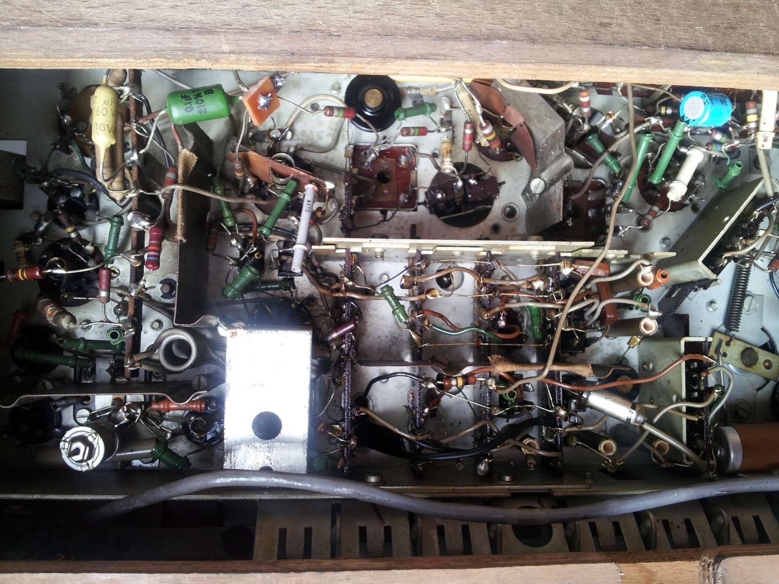

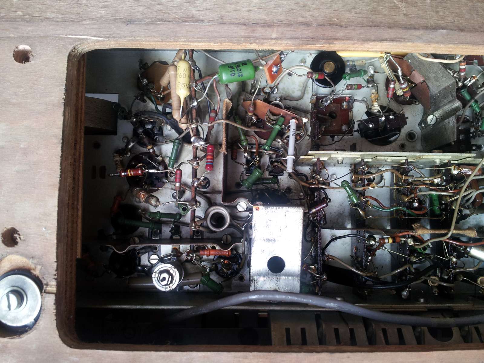

Hallo Huub ,
laatste foto links onder die is goed ook al lijkt het van niet maar ik heb hem gemeten en die is goed .
eerste Foto links boven nee hoor deze is prima ....
Waarom denk je dat ?
Ik heb ze gemeten en kan niets geks eraan vinden
Grt Marc
Grt Marc

Mark de laatste foto links onder is dat een slechte
Zware weerstand ? .en op de eerste Foto links boven
De mosterd C. 160V is deze gesprongen of barst ?. Huub

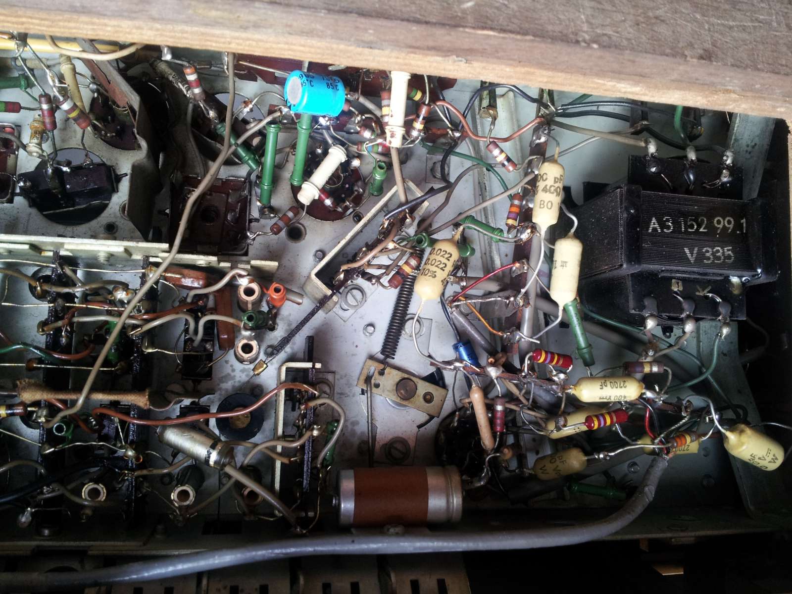

Goedenmiddag ,
Ben nu nog even bezig geweest met de BX750A
Condensatorpot vervangen deze bromde iets en daar stoor ik mij aan .
er zit 3x50uF in en gelukkig had ik er nog 1 liggen NOS .
Verder niet veel kunnen vinden en nogmaals lopen meten helaas alles spanningen liggen redelijk mooi bij datgene wat erin het schema staat .
Even een paar foto's gemaakt van het toestel
Mvgr Marc
Mvgr Marc
