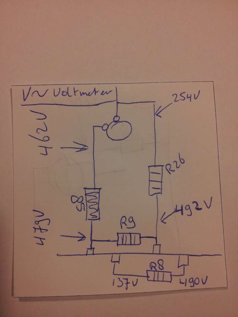

07 okt 2013 19:57 #37030
door Marc
Beantwoord door Marc in topic Philips BX 750 A
07 okt 2013 19:42 #37029
Beantwoord door admin in topic Philips BX 750 A
Marc,
van de gemeten spanningen, die op je tekening staan klopt iets niet. Staat je meter wel op gelijkspanning, Volgens mij sta je nu mVolts wisselspanning te meten.
Henk
Henk
- Marc
- [Marc]

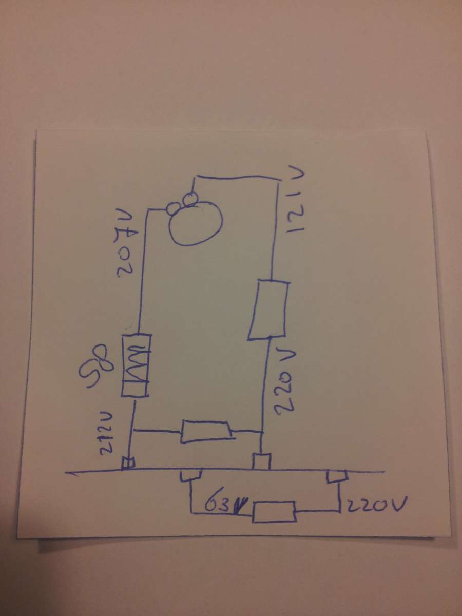

07 okt 2013 19:23 #37028
door Marc
