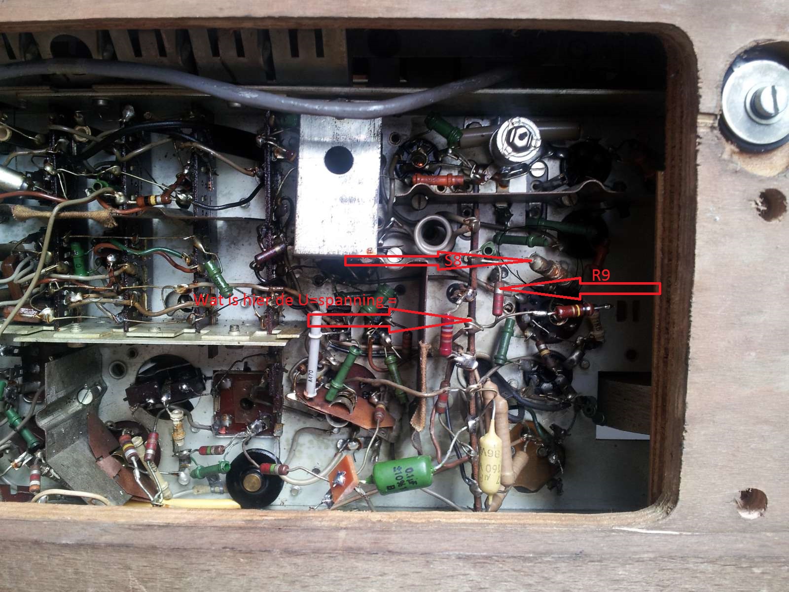

Hallo Henk ,
Ik heb heel even de spoel doorverbonden met een kabeltje maakt geen verschil .
Ik heb even de spanningen gemeten met de min van de meter aan het chassis .
Ik heb een tekeningetje gemaakt zie hier onder .
Grt Marc
Grt Marc
07 okt 2013 19:03 #37025
Beantwoord door hkruis in topic Philips BX 750 A
Wat je nog kunt doen is de spanning meten die voor het spoeltje (S8) aanwezig is en de spanning op de buisvoet aansluiting aan de andere kant van de spoel. De spoel komt op de soldeerstrook uit bij een weerstand R9, 2k2 en aan de andere kant van de weerstand moet je ongeveer 250 Volt meten (VCD)(in de FM stand).
het spoeltje S8 kun je Tijdelijk wel even vervangen door een stukje draad.
