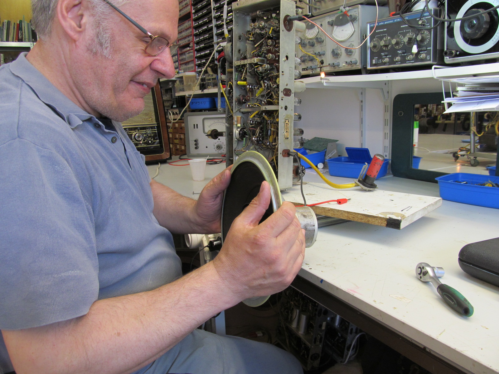

Beantwoord door hkruis in topic BX700A- Luidspreker

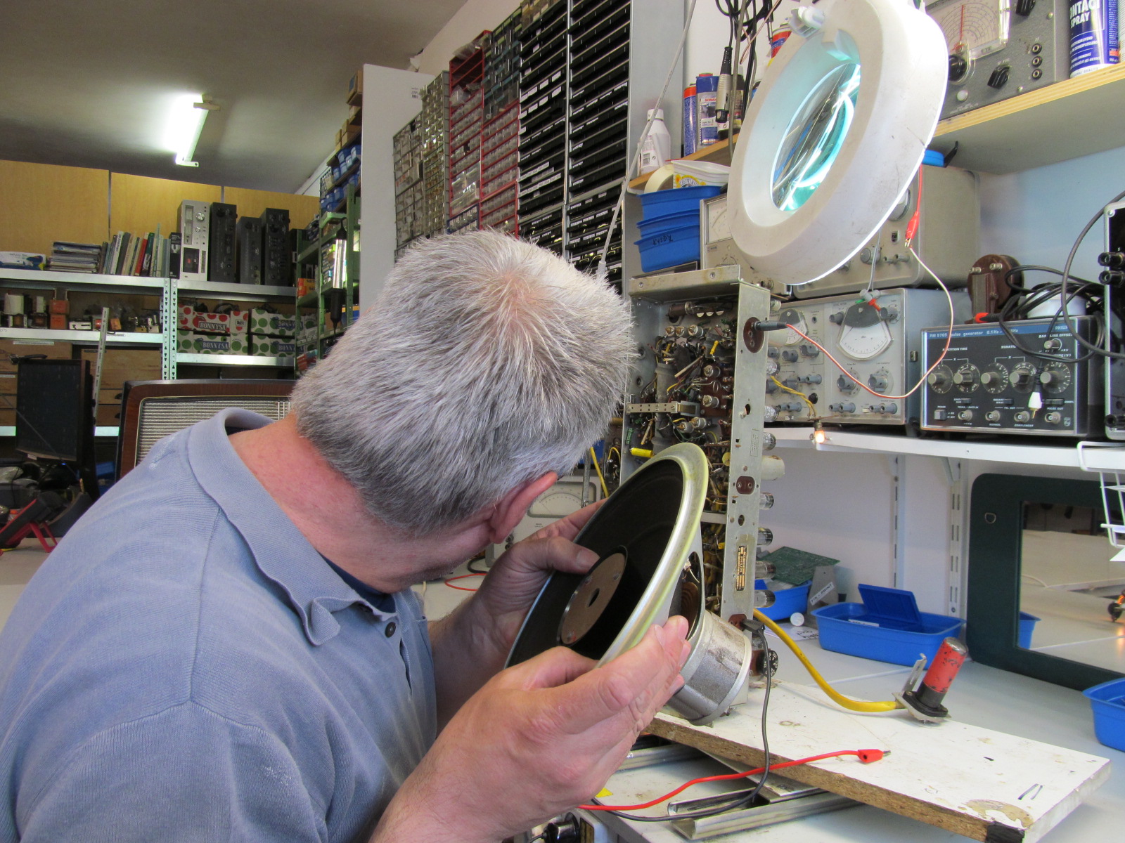

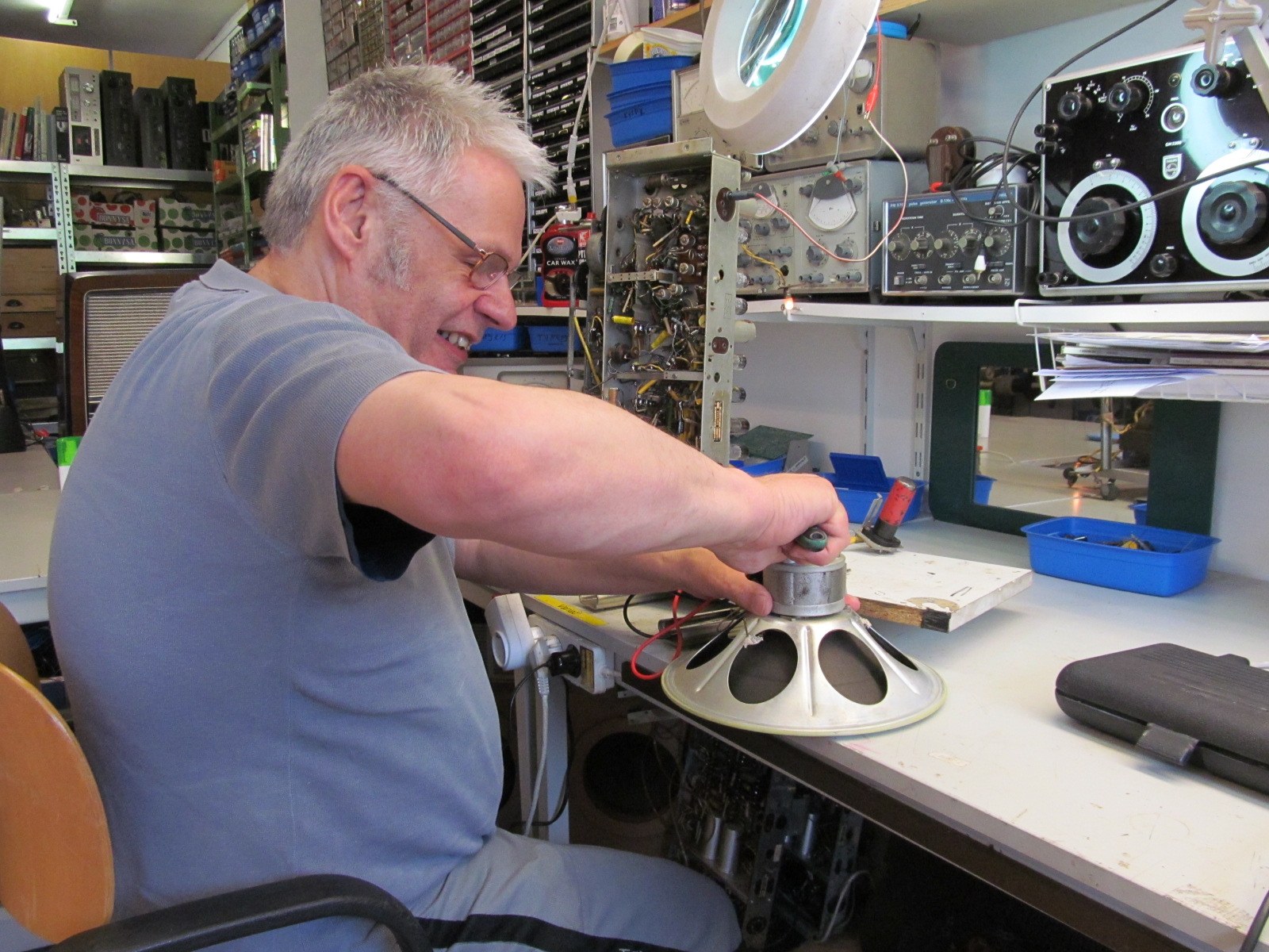

Peter was vandaag aanwezig. Als 1e stond de BX700A gereed. Electronica was wel in orde, speelde prima op de externe box. Met de 9758 aangeslotend een vreemd rammelend, schurend en ruisend geluid.
Ffe luisteren
Hij loopt aan, hoor je dat niet, Nee ik niet. Boink, Boink met de magneer op de tafelrand
Hoor het is gelijk over, hoor je het nu, Ja het is weg.
Verrek de bouten zitten niet vast.
De luidspreker presteert nu prima, yes.gif en de radio ook.,
MG is prima ook op een stuk draad van 50 cm, FM is wat minder gevoelig dan wat we van een hele moderne super kennen. Maar toch heel erg goed. ik kan mij voorstellen dat hij met deze spec's uit de fabriek is gekomen. Goed revisere, goede componenten en een NOS buizenset. En een goede speaker die niet aanloopt.
