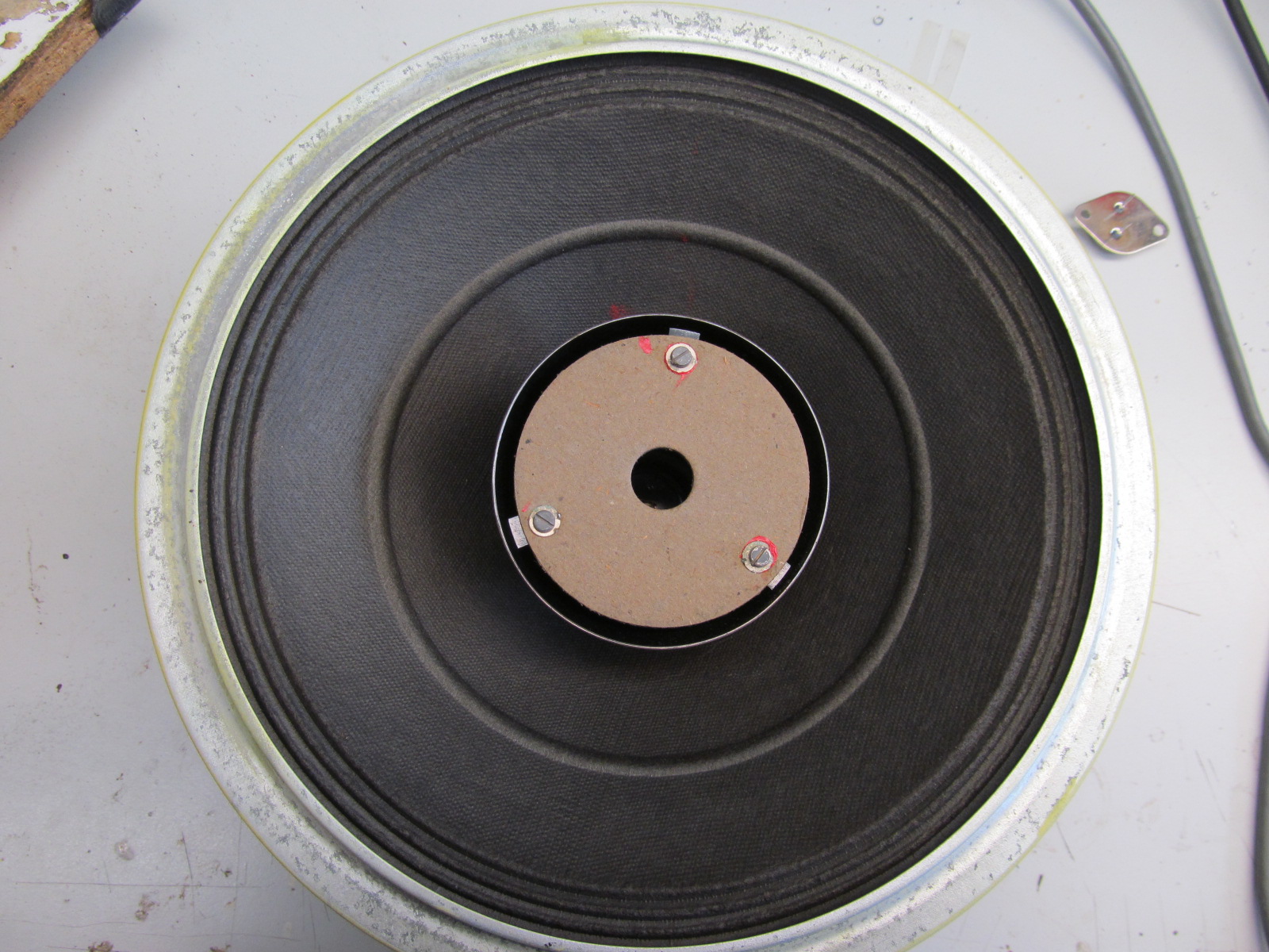

Nou dit plaatje zal wel bedoelt zijn tegen
Rammelen van de kelk gewoon versteviging klankverstrooier.
Maar wat ik bedoel dat is in de Biaply
Radio OTL B5X63A .als men daar he Hoentonen luitspreker
Uit de kast neemt .Dan zit er een rond kartonnen plaatje in het doek
Gelijmd .Ik meen ook in de B5x61 A. Ik den dat het voor versprijding
Gedaan is Van de HT . kijk een radio zit ook meer op oorhoogten
Dan komt het niet zoo op je af de Hogentonen van de radio.
Het geluid komt ook NIET bij de magneet vandaan Maar van de conus
Bij die jij laat zien deze luitspreker is het duidelijk een klank verstrooier
De luitspreker heeft ook meer klanken het is een breed bander.

24 jun 2013 09:41 #33254
Beantwoord door brcf01 in topic BX700A
Hoi Henk.
Heeft dit misschien dezelfde bedoeling als de 'sokken' over de luidsprekers?
Dit lijkt me wel averechts te werken ten opzichte van bijvoorbeeld de 9710,
waarbij juist alle moeite gedaan is om de conus tot in een punt door te laten
lopen.
lopen.

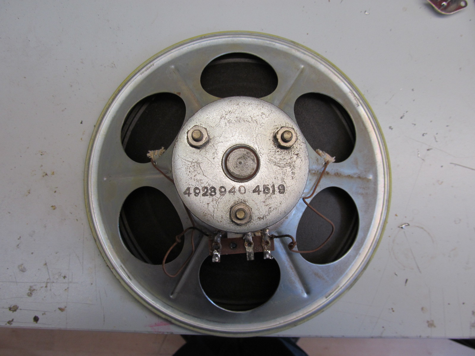

Ik heb de speaker eens uitgebouwd. Nu begrijp ik wat jullie bedoelen. Dus voor mij blijft toch een beetje de vraag, wat de functie en het effect van het kartonnen plaatje is.
Bij een trompet demp een dergelijke beker het geluid, Is dat de bedoeling, Ik zal eens experimenteren met en zonder plaatje. Eigenlijk wil ik de radio origineel houden.
De luidspreker conus blijkt erg strak. Het rammelen kwam van een stukje draad wat tussen doek en conus zat.
24 jun 2013 07:20 - 24 jun 2013 07:29 #33247
Ik bedoel het als een Geluids straal remmer
Tegen de binnen kant van het doek van
De hogen tonen luitspreker .Dat papieren rondje
Is wat kleiner als de conus . Ik vind het wel goed
het geluid zal er wel wezen Maar NIET zich op het
ook werpen dat hoort niet En deze die dat hebben de radio,s
Zijn nogal TE hoog tegen scherp aan . Dat Wisten Ze ook
Bij philips Vandaar .Ik heb zoo een radio gehad en weer
Weg gedaan zoo iets moet ik niet .
Het is gewoon WAAR dat philips MISSERS heeft met sommige
Biaply radio,s Echt ook de laag ohmige .gelukkig
zijn er ook nog een aantal heel goede.
Maar ik denk wel dat men het MEER onder de Duitse philipsen
Moet zoeken . Huub

24 jun 2013 04:20 #33246
Beantwoord door hkruis in topic BX700A
@ Willem, dat zou heel goed verkleuring kunnen zijn. :thumbsup: foto is niet mijn radio.
@ Cees, wat bedoel je met je opmerking, zwart rondje .
Henk
Henk
23 jun 2013 23:56 #33245
Huub,
En juist dat kleine zwarte rondje aan de binnenkant van het doek dat als een zogenaamde
klankverstroier moet doorgaan dat geeft een on natuurlijke verkleuring van het mid-hoog.
Nieuw doek zonder dat rondje er voor en het klinkt al een stuk beter.
