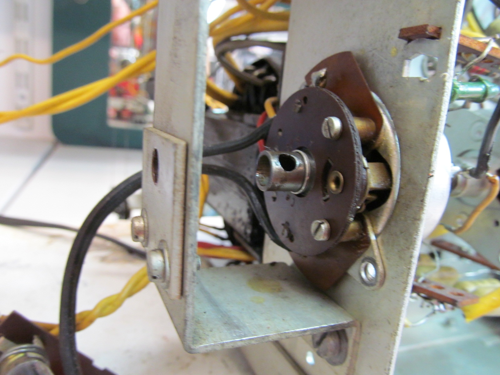

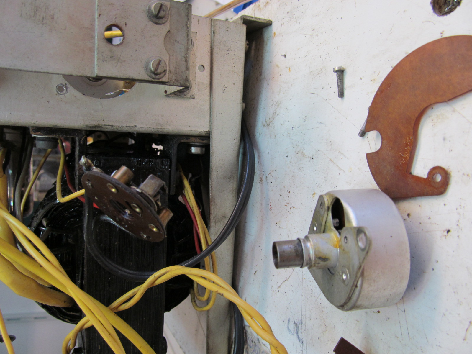

Beantwoord door hkruis in topic BX700A - Volume regelaar

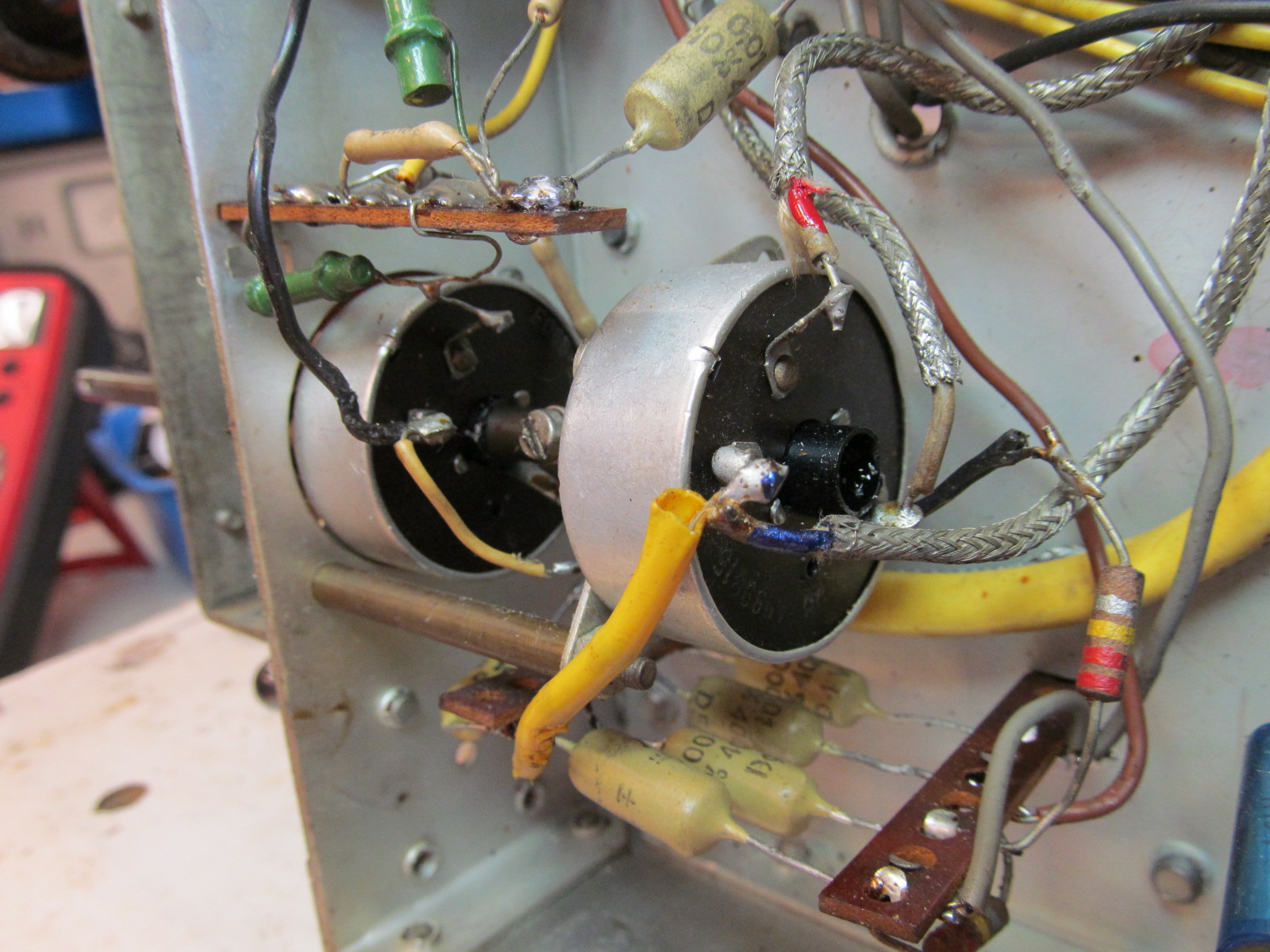

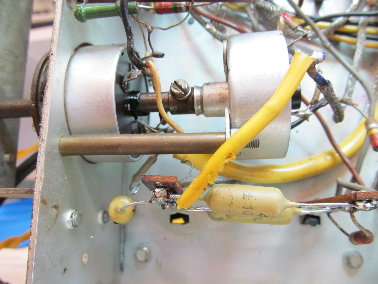

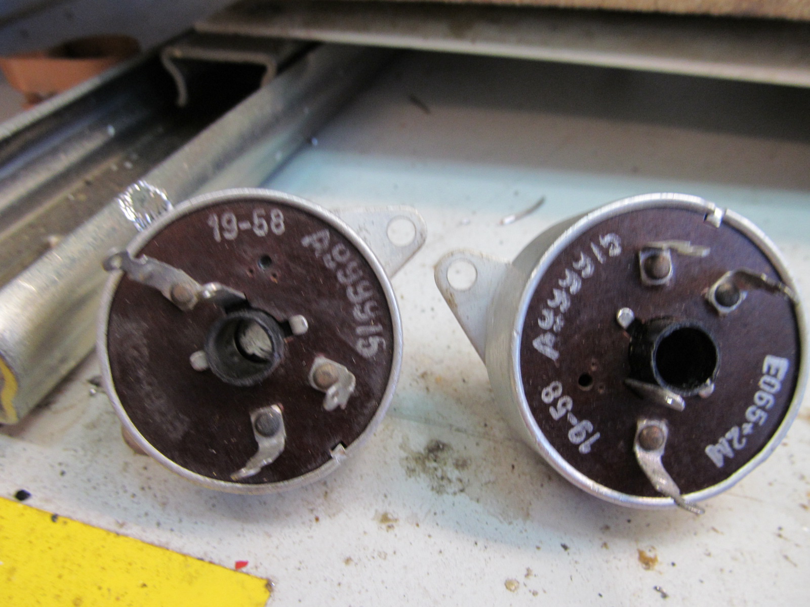

De volume regelaar bestaat uit 2 identieke potmeters op 1 as.. de kraakte behoorlijk en liepen erg zwaar.
Ik heb ze vervangen en het geheel goed gesmeerd. Loopt nog steeds redelijk zwaar. Dit wordt ook veroorzaakt door het niet geheel in lijn staan van de 2 potmeters.
De radio speelt nu goed. De eindtrap bromt nog iets bij volledig opgedraaid volume. Geen voedingsbrom. ergens in de signaal overdracht.
wel valt me op dat, zowel op FM als MG en een ruis in het signaal aanwezig is die hinderlijk is. Verhoging of verlaging van het antenne signaal heeft geen invloed. Omdat diverse buizen omgeschakeld worden op FM en MG zal het hiervoor moeten zitten zitten of in 1 van de MF kringen. Op de PU ingang is het niet aanwezig. Ook zonder generator op de antenne ingang zie ik al ruis, door de hele radio heen.
Als laatste de ruis wordt niet mee versterkt, dus meer volume geeft niet meer ruis.
Suggesties hoor ik graag.

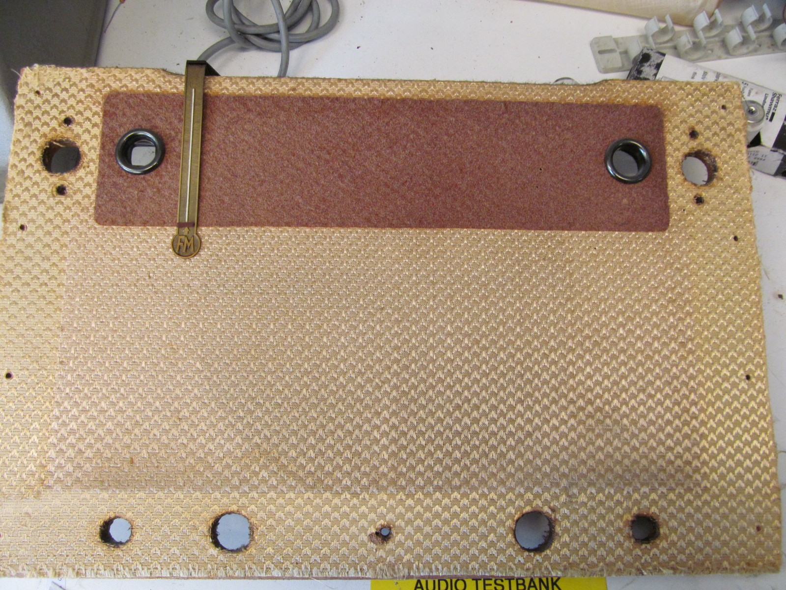

24 jun 2013 22:16 - 24 jun 2013 22:17 #33329
Henk,
Apart zo'n speaker met karton met schroefjes over het center van de conus.
Maar wat Huub bedoeld is een zwart rondje dat in het midden vóór de speaker, tegen de binnen kant van het doek gelijmd zit.
Dat rondje zou als klank verstrooier voor de hoge tonen moeten dienen, maar het geluid word daar beslist niet beter van. Zonder dat rondje klinkt het zelfs beter.
En ja, Huub heeft wel een punt dat sommige zelfs duurdere Philips radio's wat scherp klinken,
maar daar aan tegen de wat simpeler OTL radio's van Philips met maar één speaker vaak minder scherp en aangenamer klinken. Zou je als een misser kunnen beschouwen want het zou juist andersom moeten zijn. Duurder met meer speakers beter en goedkoper met maar één speaker minder.
Laatst bewerkt 24 jun 2013 22:17 door Cees. Reden: spel fout correctie

24 jun 2013 19:26 #33310
Henk als er nog ruimte is voor een verstevigings balkje totaal
Boven de luitspreker dat stevigt het bord wat op .
Mischien is de trilling beter met lijm en hout schroeven
