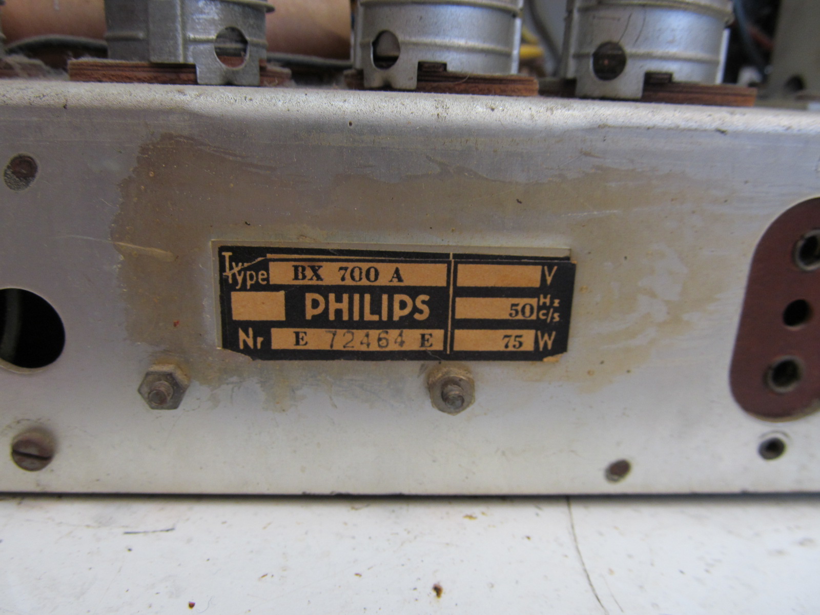

Grappig toestel, gezien het hoge serienummer blijkbaar véél van gemaakt !
Mijn haviksoog ziet dat er 2 typestickers over elkaar zitten.
Dit soort dingen maakt mij altijd nieuwsgierig... wat zit eronder ?

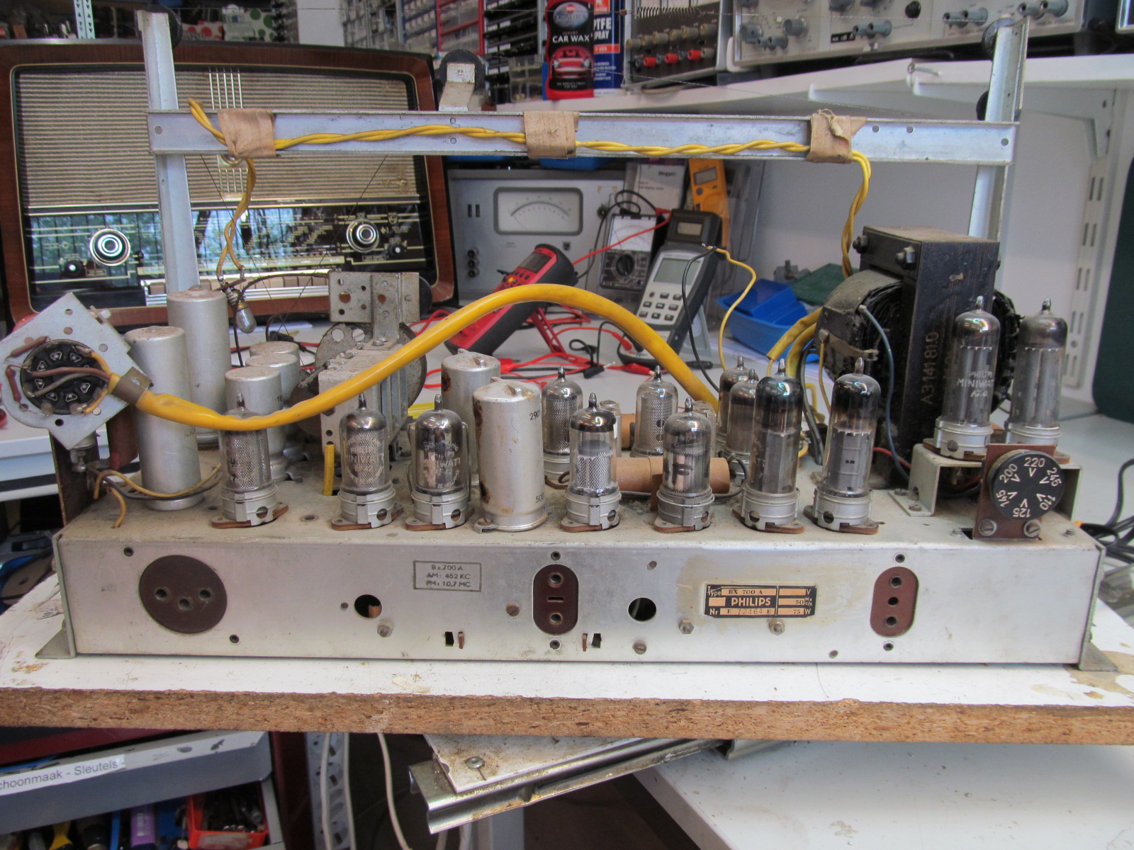

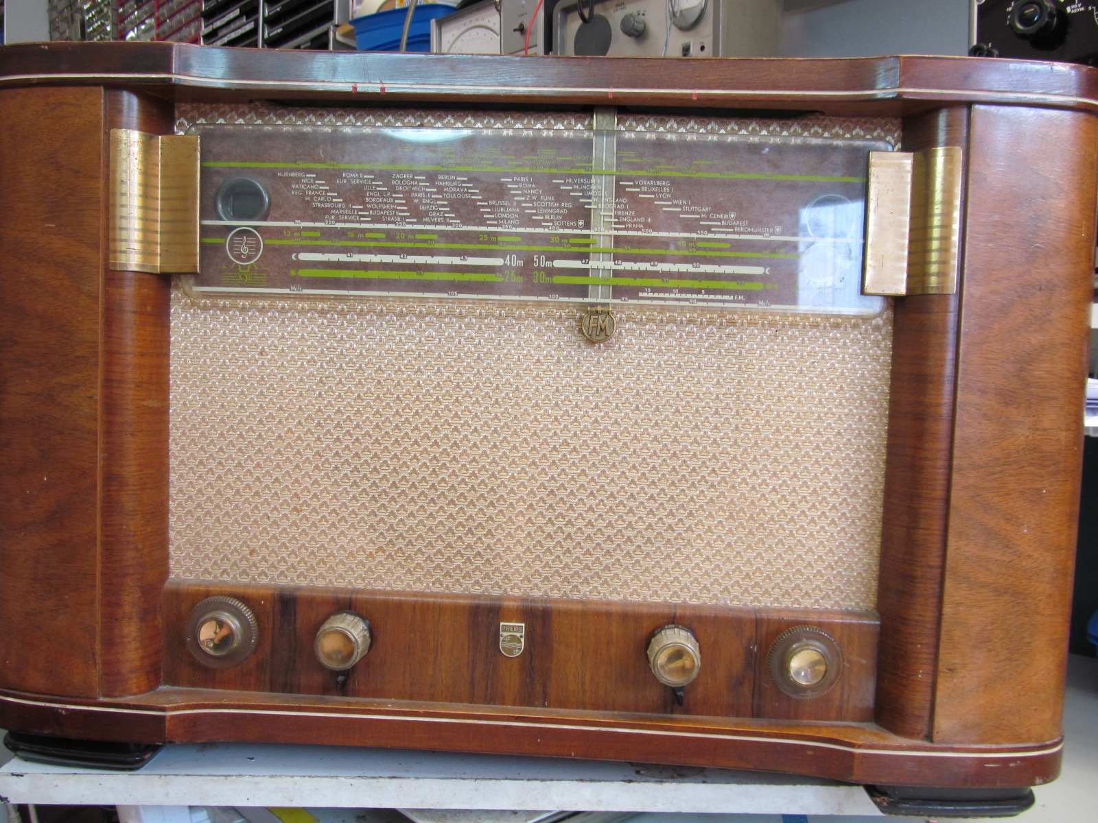

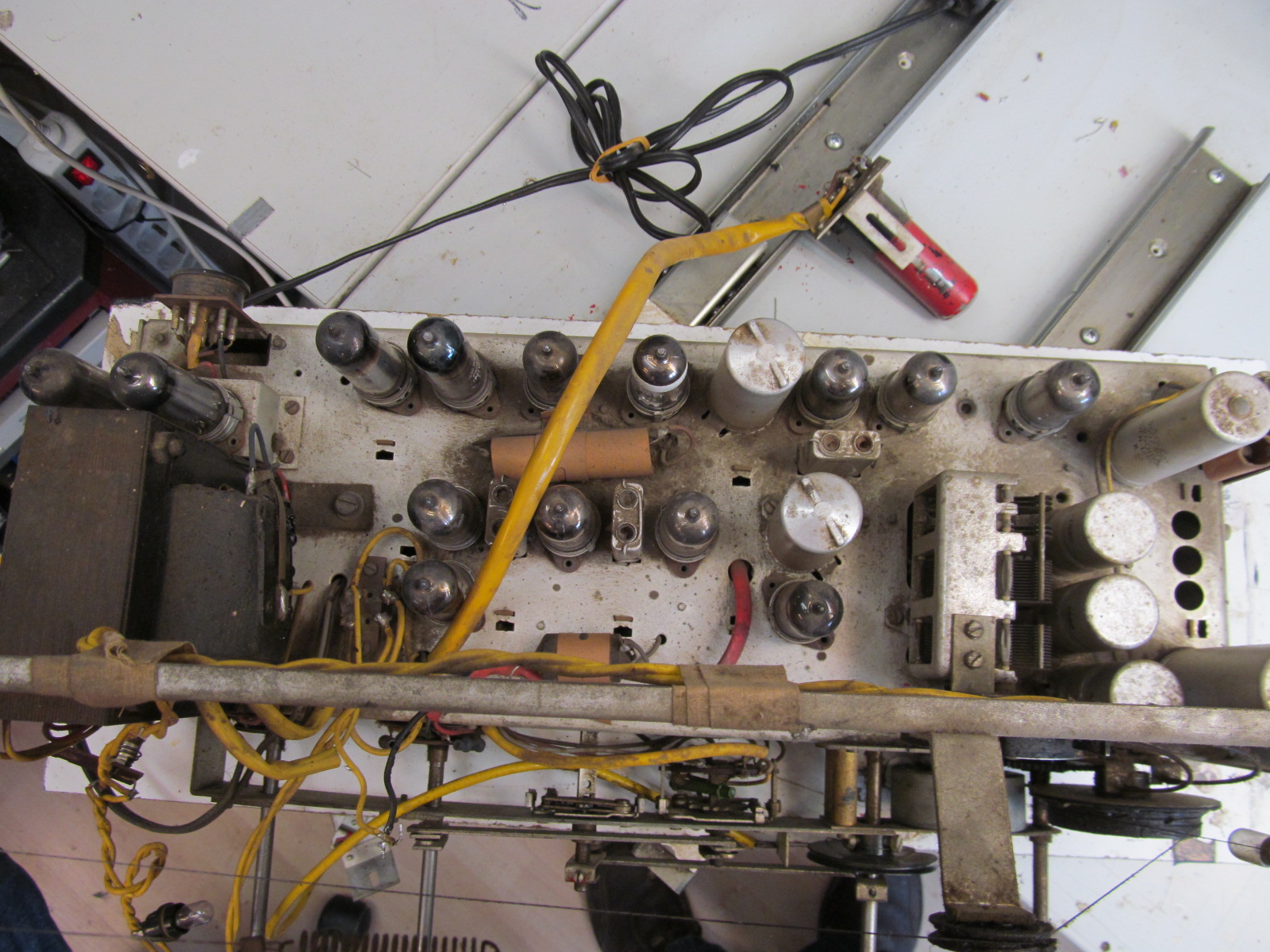

Van Martin een BX700A overgenomen. De radio is na inspectie onverprutst, niet eerder aangewerkt. het chassis is wat stoffig, maar niet erg. Ook geen rookaanslag. peter was in de werkplaats en we hebben een aanvang met de eerste FM radio van Philips. Een mooi staaltje van techniek en afwerking. Het FM gedeelte bestaat uit een wat andere buizen bezetting dan we meestal zien. 4 x EF42, als HF voorversterker, mmengtrap, MRF trappen, en 2 x een EB41 als diode voor Am onderdrukkingen discriminator..
Prachtig
De kast is netjes met wat krassen, maar ga ik re-conditioneren. Hierbij al wat plaatjes.
