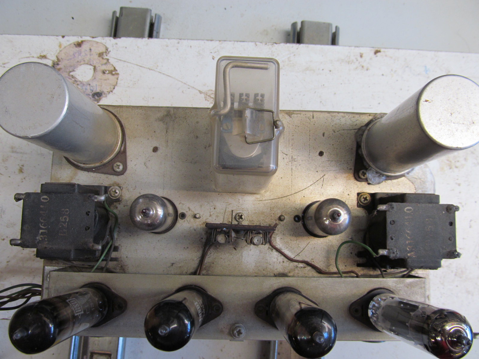

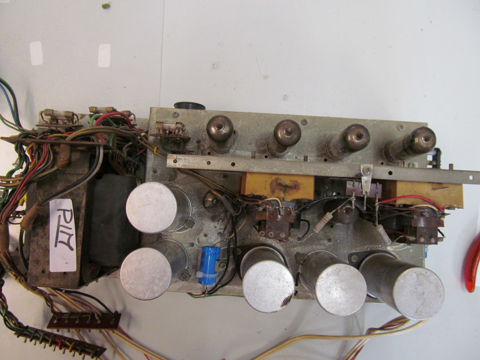

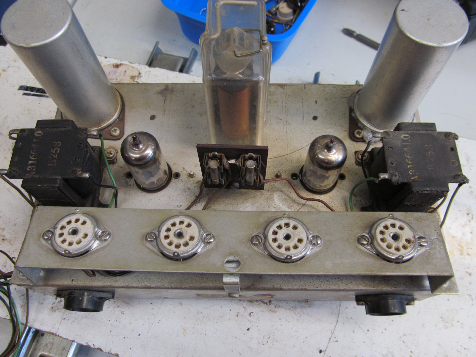

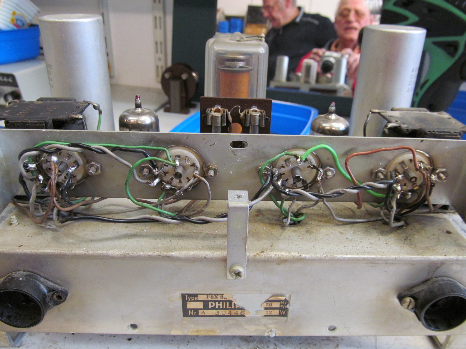

Versterker

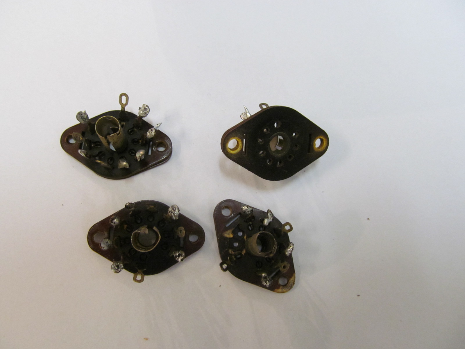

Als eerste is het versterker en radio gedeelte volledig uitgebouwd. Aan de versterker is al eerder gewerkt door een ander. Hier moet nog wel het een en ander aan gebeuren. De eerder vervangen en gebruikte componenten zitten er slordig in en de echt noodzakelijke componenten zijn blijven zitten. Tijdens de NVHR OTL dag is er ook nog een noodreparatie uitgevoerd. Dit wordt ook hersteld. De foto's hier laten het vervangen van de 4 buisvoeten zien. Ook de buisvoeten dienen vervangen te worden

Versterker

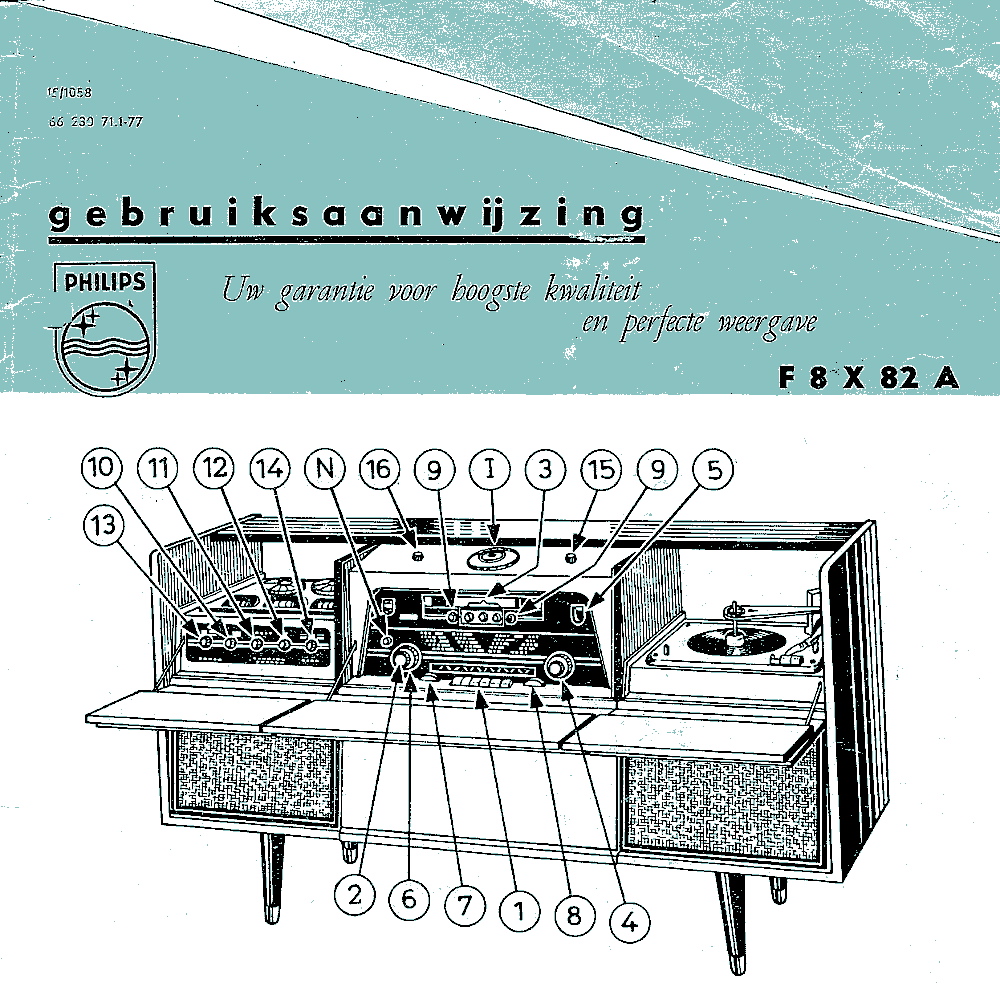

Beantwoord door NGG in topic F8X82A - revisie
Volgens mij is dat mijn eigen manual.
Méér is er trouwens niet.

Ik heb een foto van de F8X van een Belgische verzamelaar met exact dezelfde knop. Dito op een afbeelding in een brochure. We kunnen dus gevoeglijk aannemen dat de knop anders is dan van het koffermodel.
Bert,
