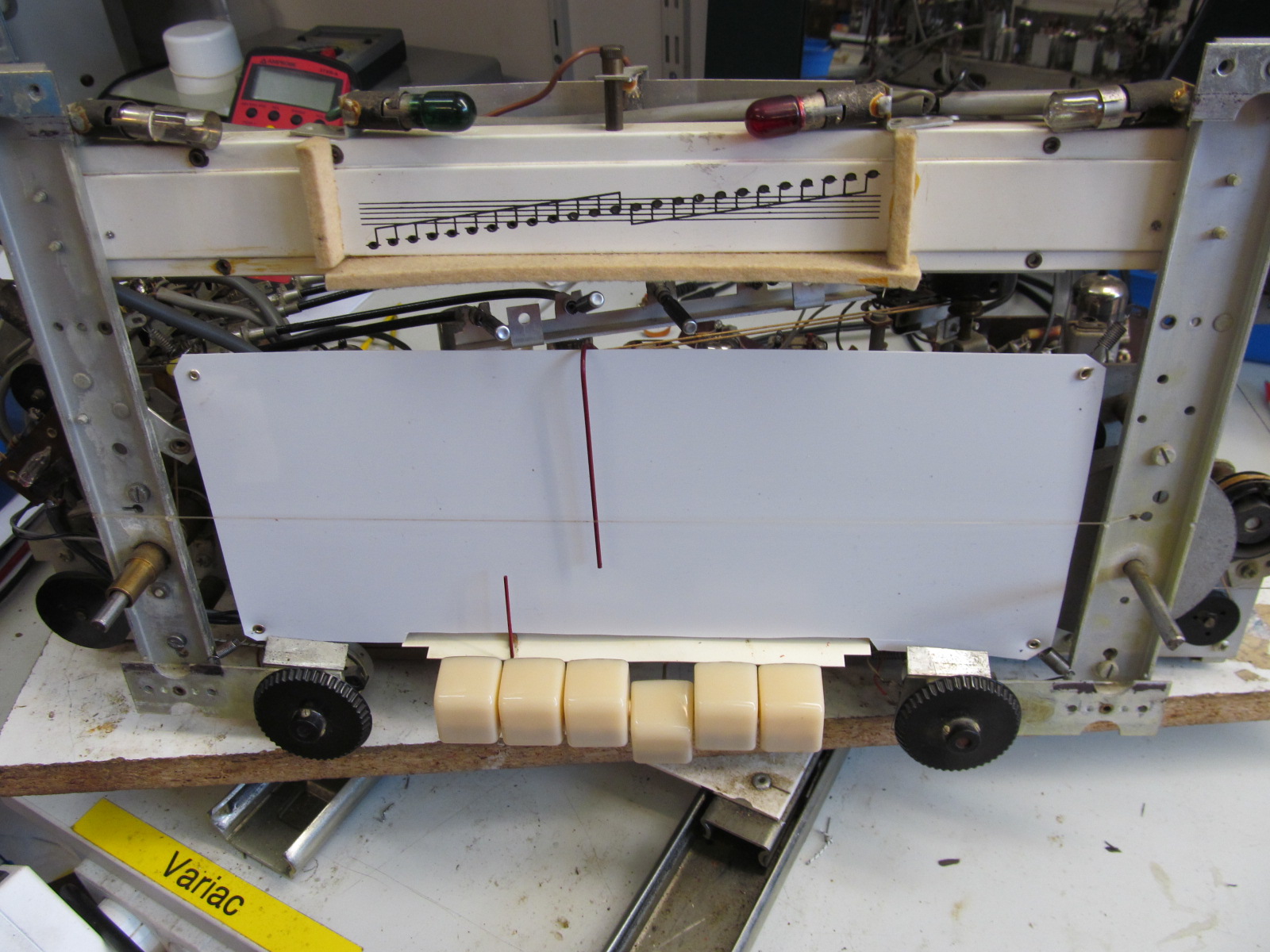

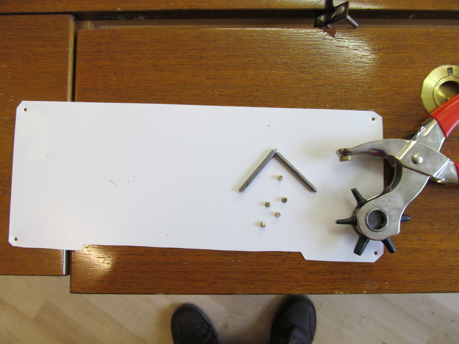

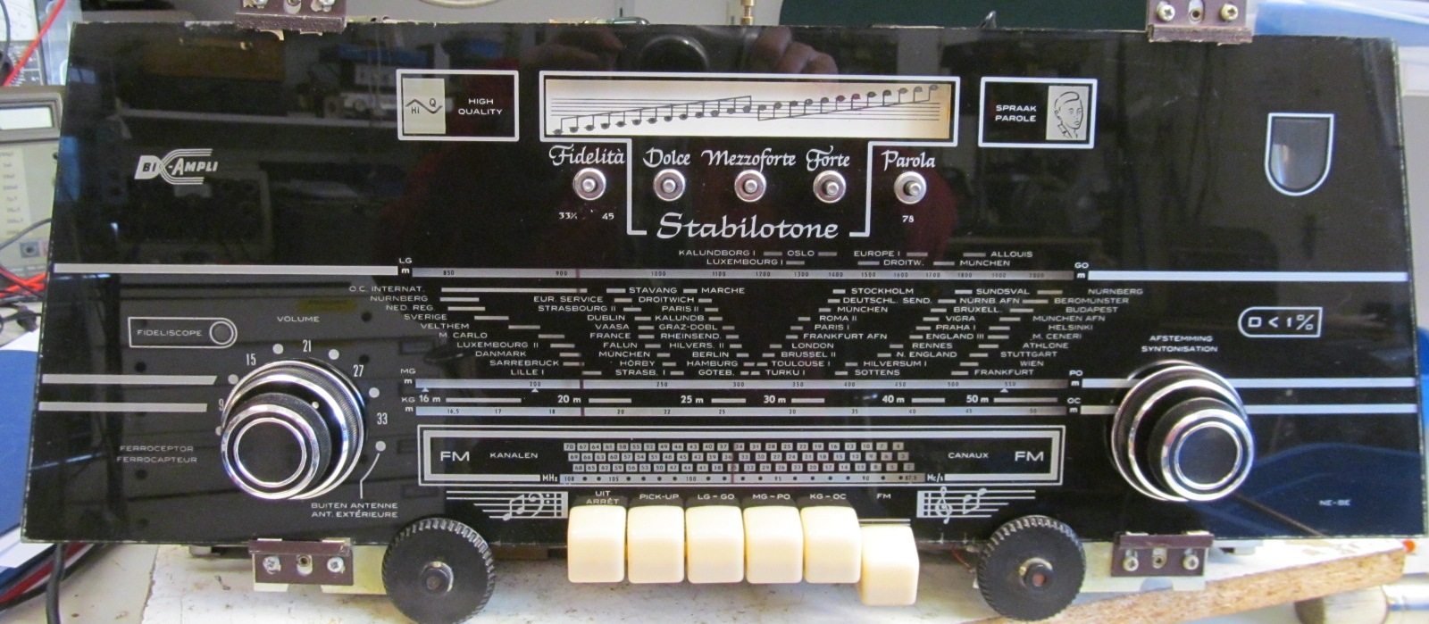

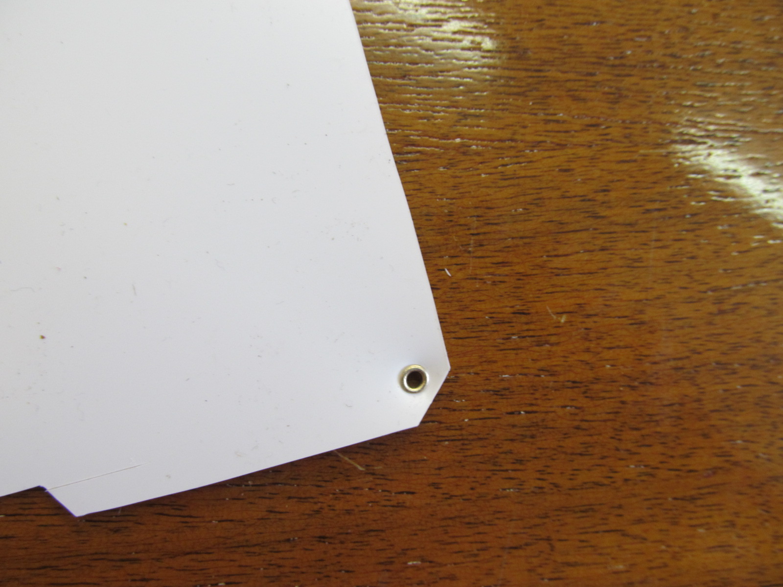

De onderplaat die in de kast wordt geschoven zit weer in elkaar. Een nieuw strooischerm gemaakt en gemonteerd. Ook de schaakplaat nog wat bijgewerkt, ook weer bijzonder, een zwarte. Hierna het geheel nog even getest.

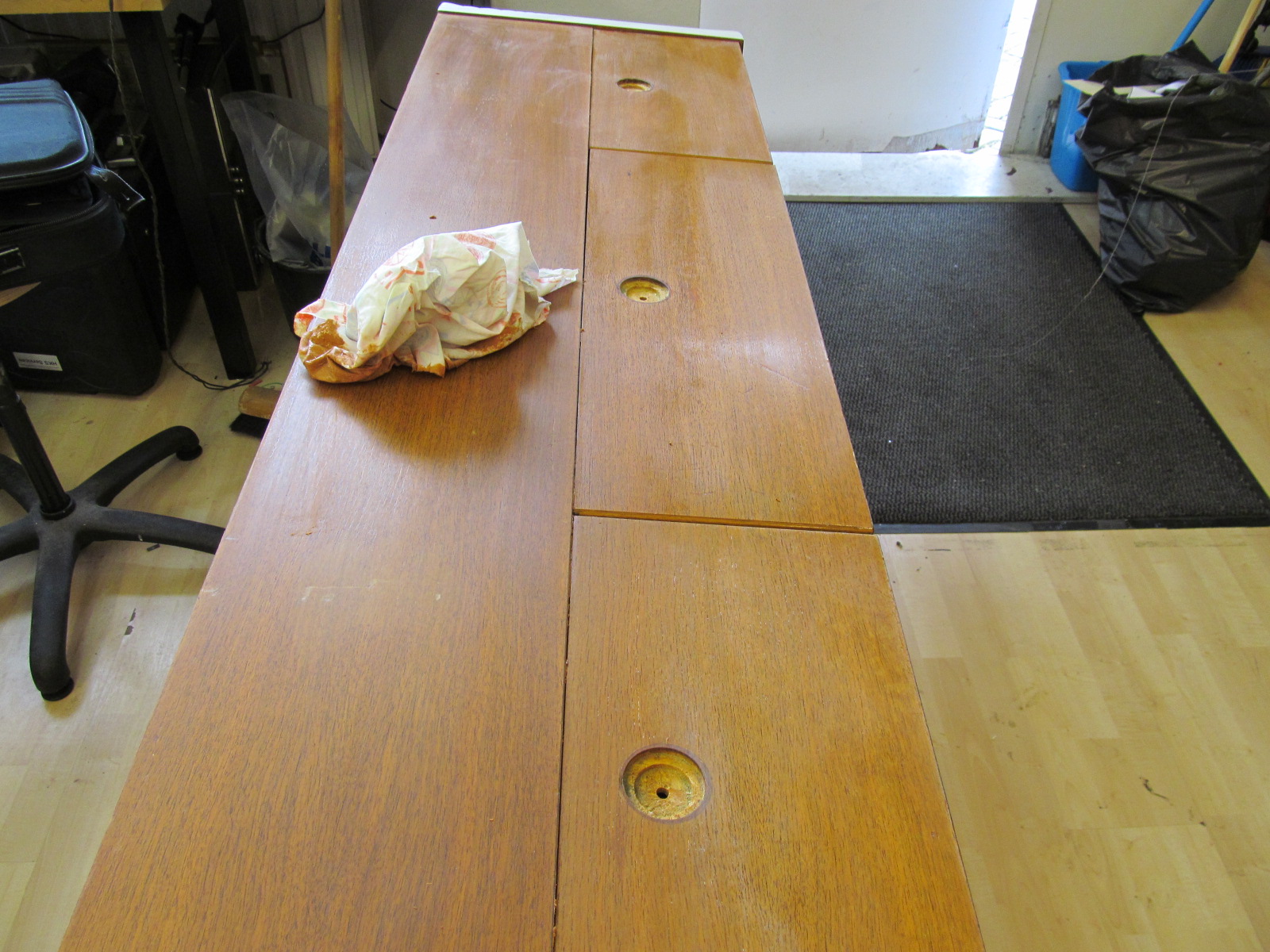

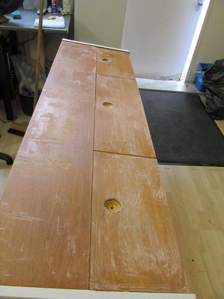

Hierna de bovenkant van de kast licht geschuurd, eerst 400, daarna 1000. Toen met een teak grainfiller het oppervlak geegaliseerd. Na een uurtje nagewaasen met terpetine. Staan nu uit te harden, hierna schuren en met zijdeglans lak spuiten, laagje of 3 a 4 , nat in nat. Als laatste polijsten en in de wax.

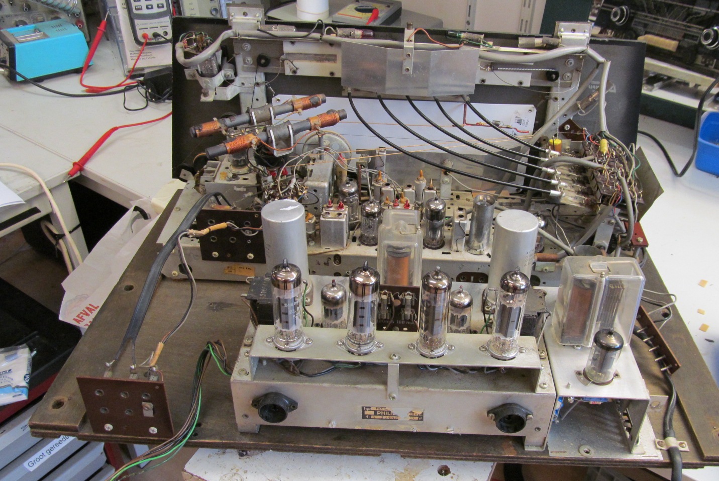

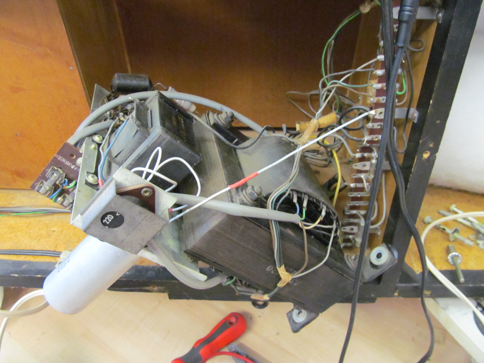

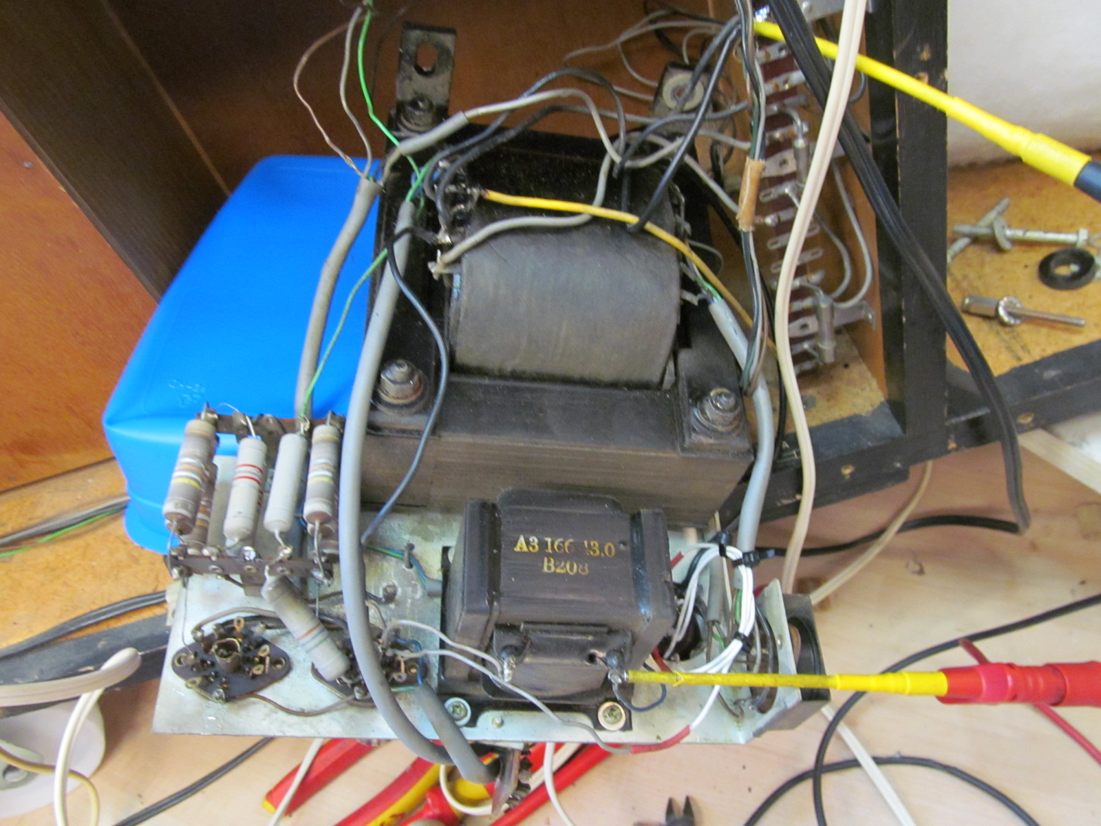

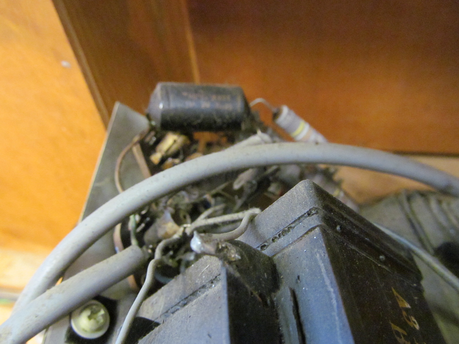

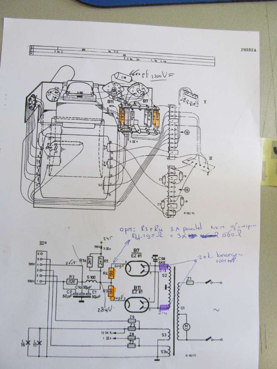

De voeding vandaag nagezien. Deze was reeds uitgevoerd met de service aanwijzing om het vermogen van de voedingsweerstanden te vergroten. In de bekerelco waren al 3 nieuwe elco's gemonteerd. Bij meting bleek er 1 een te grote lek te vertonen. Deze vervangen en tevens de aansluitingen van de min aansluiting vervangen door steviger draad. De EZ81 buizen waren niet meer in goede condities. Van beide 1 kant een slechte meting van de emissie. Bij de buizen vervangen door nieuwe. Hierna was ook de rimpel van 20-34 volt zo goed als verdwenen. Na de smoorspoel is het helemaal fraai.
Na deze werkzaamheden bleek de gloeistroom van de EL86 buizen weg te zijn. Bleek een gebroken zekering te zijn die achter op de montage strip zat gemonteerd. De spanning naar de radio lag rond 265 VCD en volgens schema moest dit 320VCD zijn. Na enige tijd viel het op dat 1 kanaal aanmerkelijk minder geluid gaf.

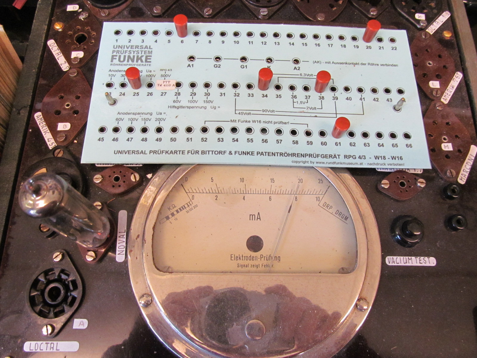

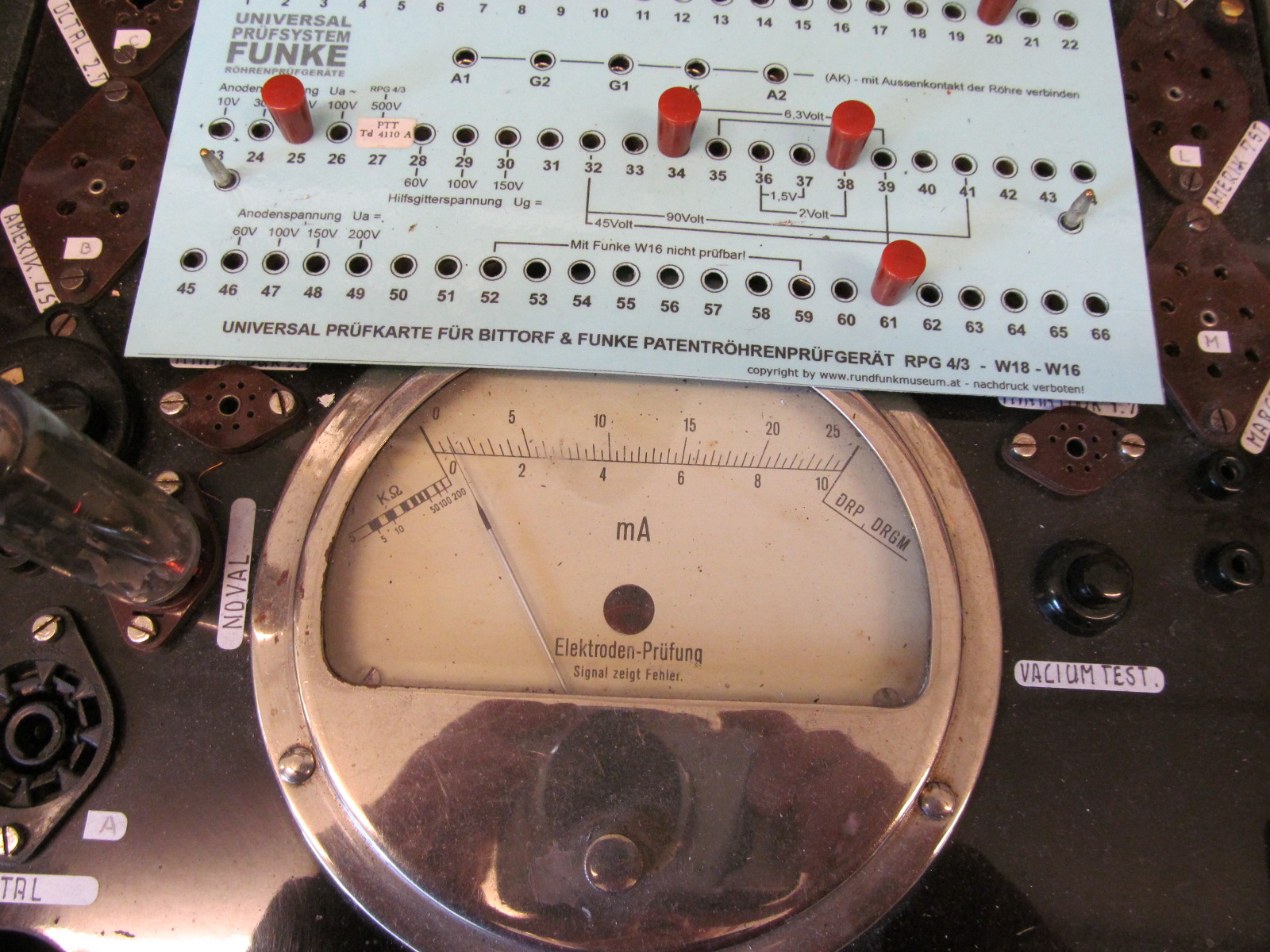

De oorzaak was een eindbuis EL86, deze ook alle 4 op de tester gezet, 1 buis was op en 2 andere hadden onvoldoende emissie. Ze zijn nu alle 4 vervangen door nieuwe Siemens buizen. Dit loste beide problemen op. Spanning naar 316VCD en beide kanalen zijn gelijk.
Het meubel staat nu al 2 uur probleemloos te spelen. Er moeten nog wat kleine zaken gebeuren en dan kan aan de opbouw begonnen worden.
