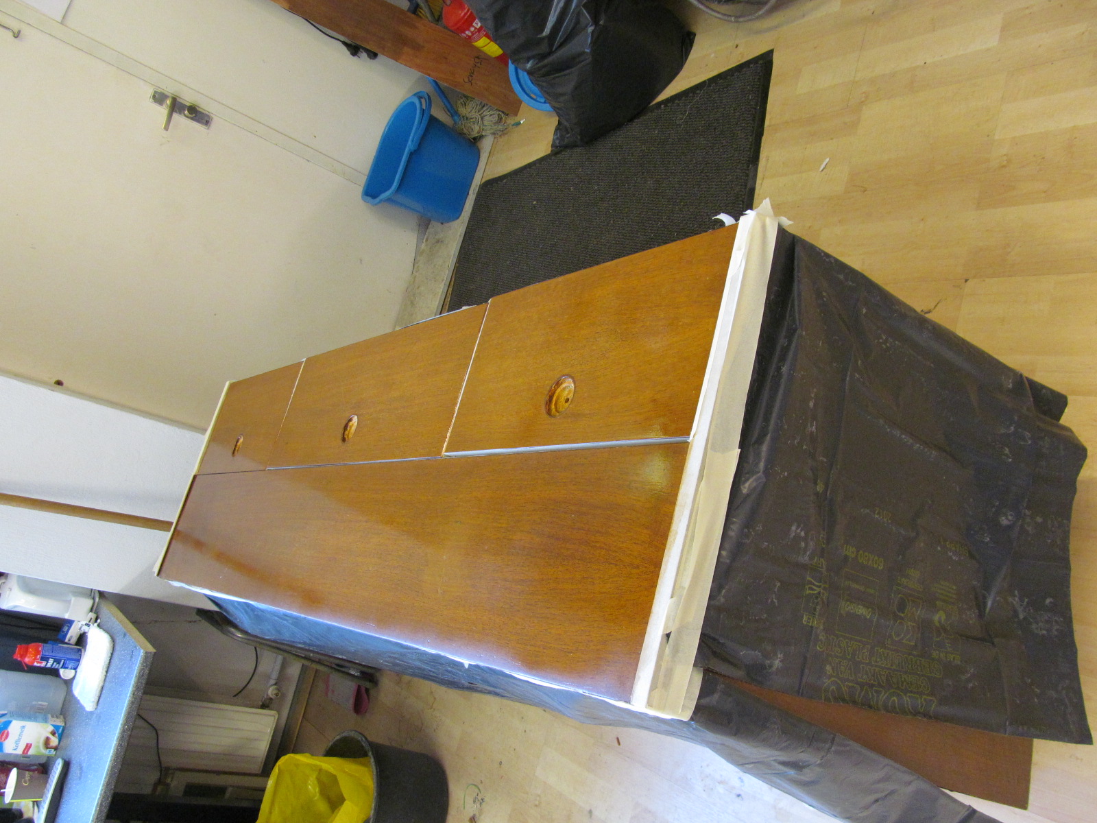

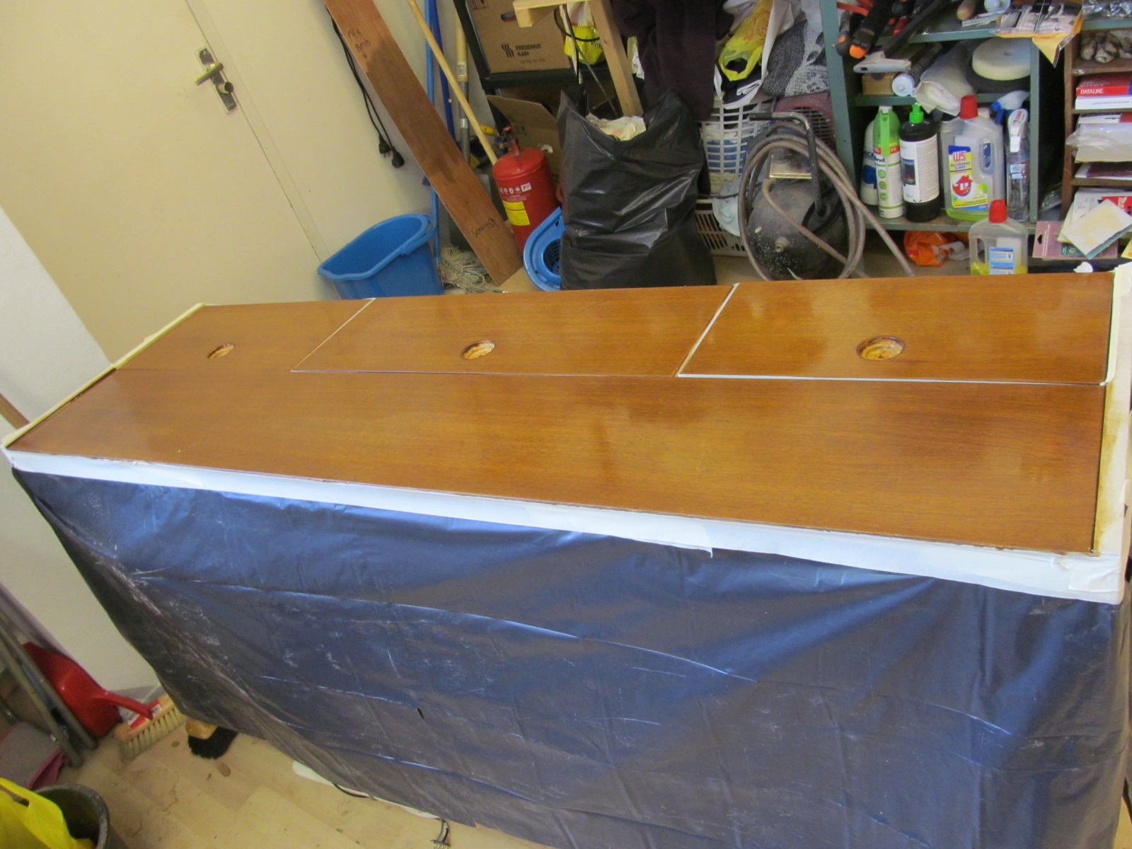

26 mrt 2013 12:02 #30158
Beantwoord door admin in topic F8X82A - revisie
De kast schiet nu ook op, 3 lagen zijdeglans lak en tussen elke laag natschuren met wat zeep, korrel 600.
Als laatste 2 lagen glans. Deze worden gepolijst en gepoetst.
Als laatste moet het LS doek nog vervangen worden,
Platenspeler is ook weer gereed.
Zaterdag kan het geheel afgerond worden.
