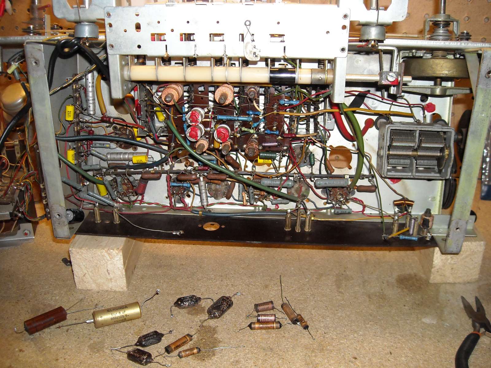

18 nov 2012 16:26 - 18 nov 2012 16:26 #24283
door Bart B
Beantwoord door Bart B in topic Inhoud vervangen voedingselco en seleen gelijkrichter
Bedankt Bert en Henk.
Wat mij verbaasde dat er geen van de weerstanden noemenswaardige afwijking heeft.
Ik heb alleen die van de EM80 vervangen.
Gr. Bart
Gr. Bart

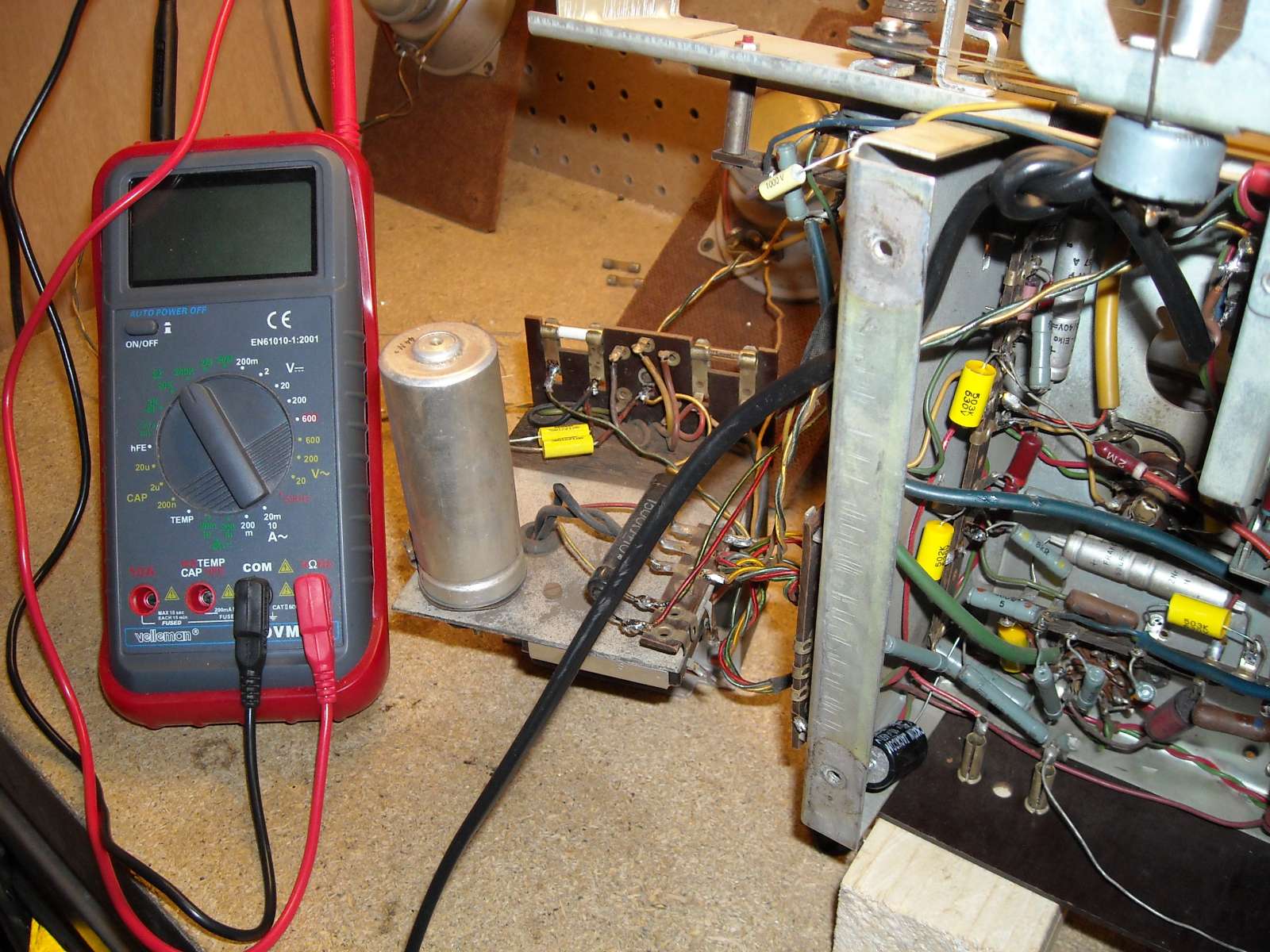

Zo nu maar eens een update.
Na wat c's hebben te vervangen lijkt het al een stuk beter.De spanningen liggen nu nagenoeg gelijk aan het schema(8 tot 10V eronder lijkt mij niet zo'n probleem toch?).
De Wima's en Ero's hebben sowiese plaats gemaakt voor nieuwe.
De radio speelt goed en luid,het ontvangst is prima.Arrow Classic Rock Noord komt luid door voor wat eigenlijk niet zo'n sterke zender is, tenminste het ontvangst hier in Veendam.
Het vervangen van de c's rondom het volume en basregeling leverde een enorme verbetering op van het geluid.Vooral de bas deed voor die tijd eigenlijk niets meer.
Nu rest nog de verdere afbouw,schaaldraad vervangen,knoppen monteren en de kast afwerken.
Gr. Bart
