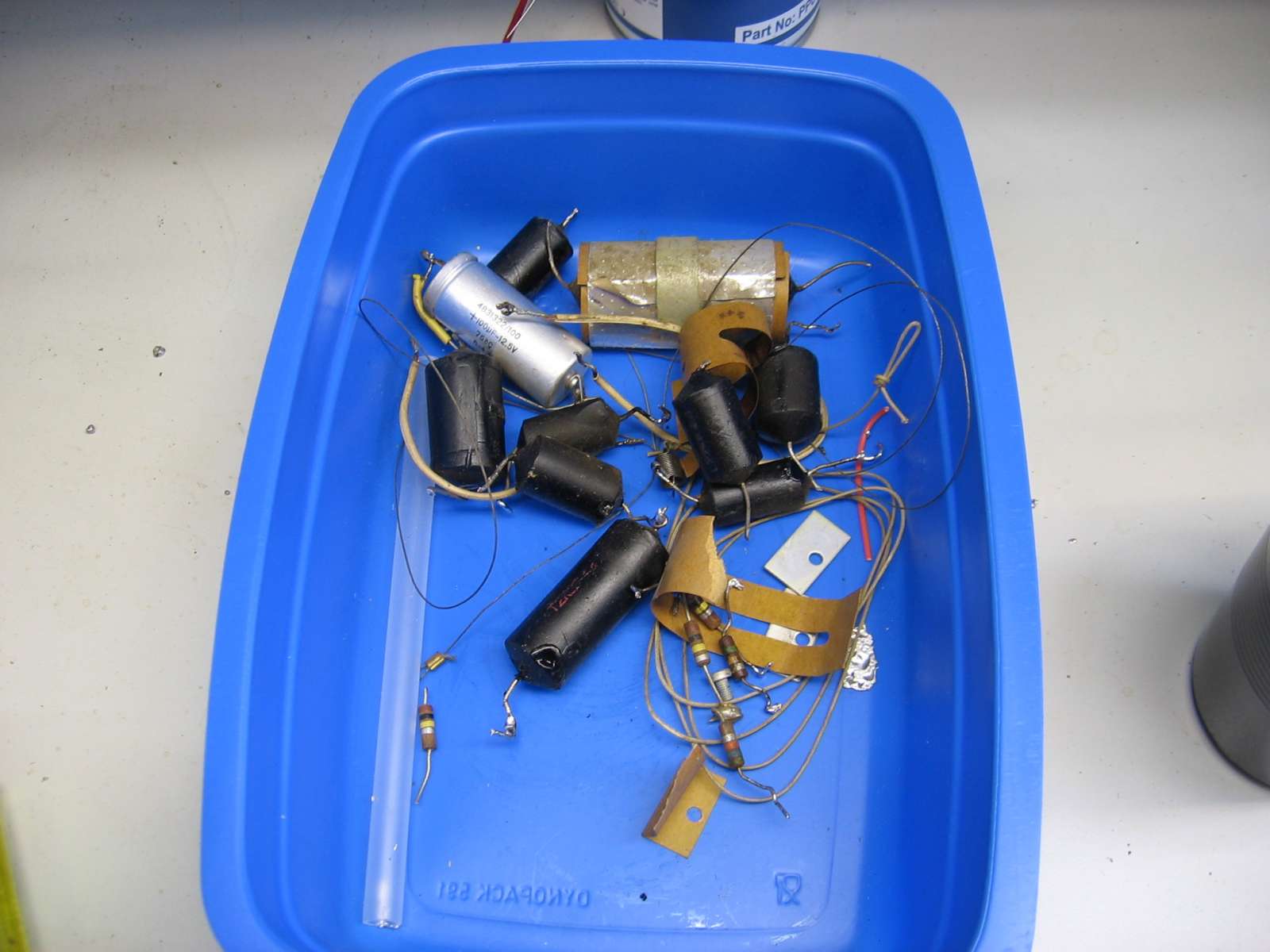

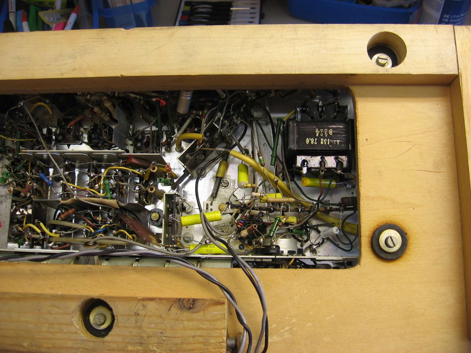

Dat van die ratio elco klopt hoor, er moeten nog enkele C's geruimd worden, we zijn dus nog niet klaar.
Die Ef40 is de MD voorversterker van de platenspeler. Die was origineel uitgerust met de AG3020/3021 element. Er zit nu een AG3016 in. Dat wordt nog aangepast.
27 okt 2012 22:50 - 27 okt 2012 22:51 #23345
Beantwoord door Franc in topic FX631A _ restauratie _ JK
Hoi,
En die ratio Elko bovenin dan op de foto van de onderzijde van het chassis?
Ik ken dit meubel, er zit ook een EF 40 voortrap in, waarvoor eigenlijk?Chassis is verder gelijk aan dat van de BX533A.

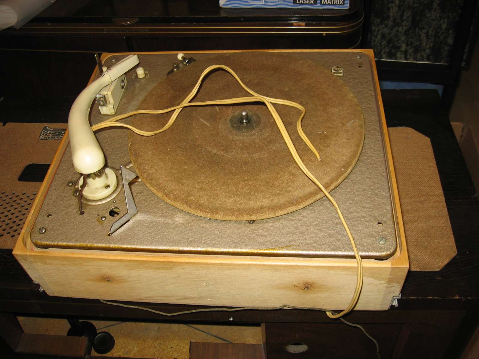

Afgelopen Vrijdag een radiomeubel opgehaald, een Philips FX631A. De radio stond al 20 jaar op de zolder. het meubel komt nog uit het ouderlijk huis van de eigenaar De eigenaar is door ziekte aan huis gekluisterd en zou graag het meubel weer in ere hersteld hebben.
Op de zolder het chassis en de platenspeler gedemonteerd. De zolder is bereikbaar via een vlizotrap. Met Rene samen het geheel naar beneden gebracht en in de auto meegenomen.

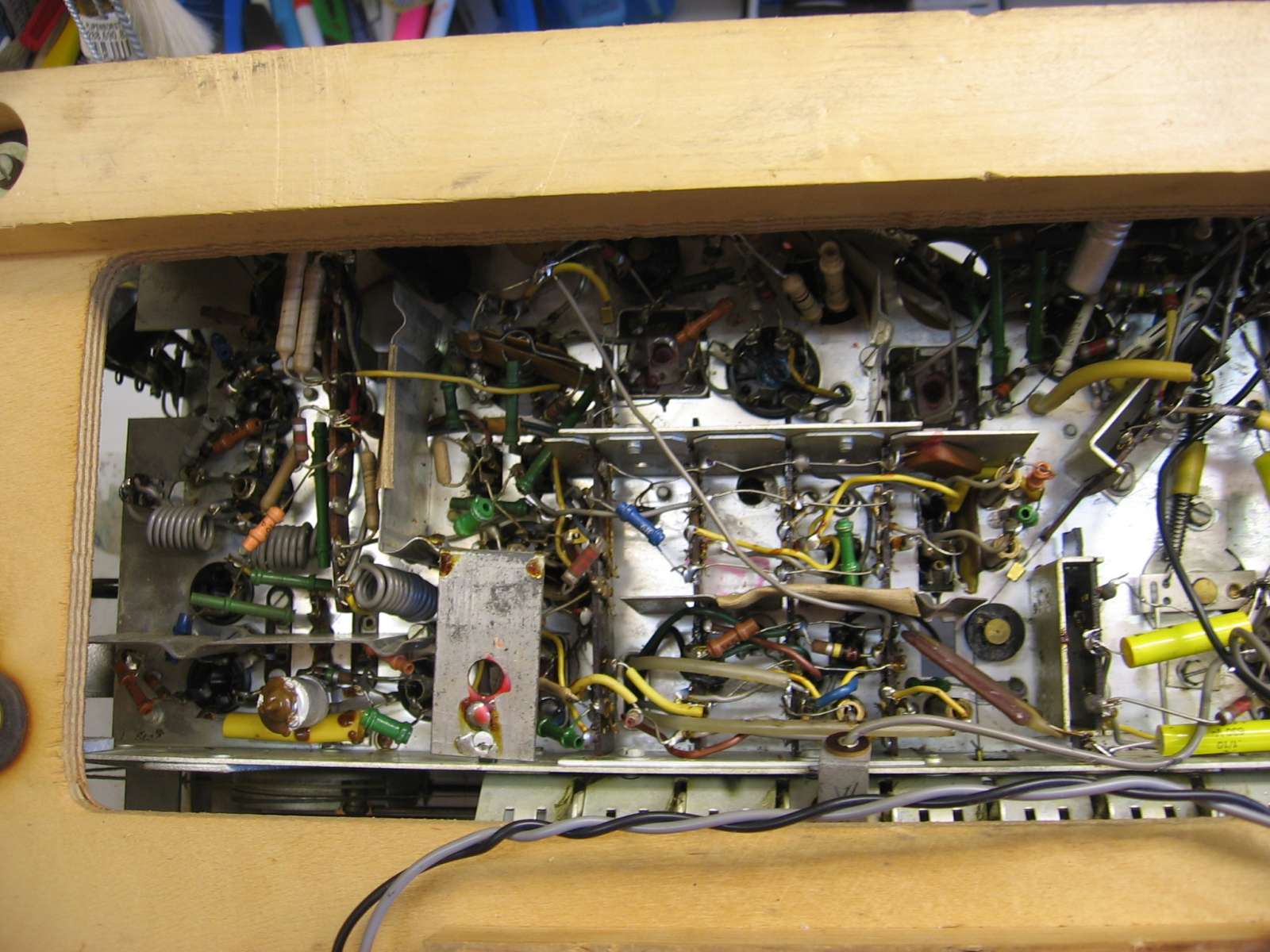

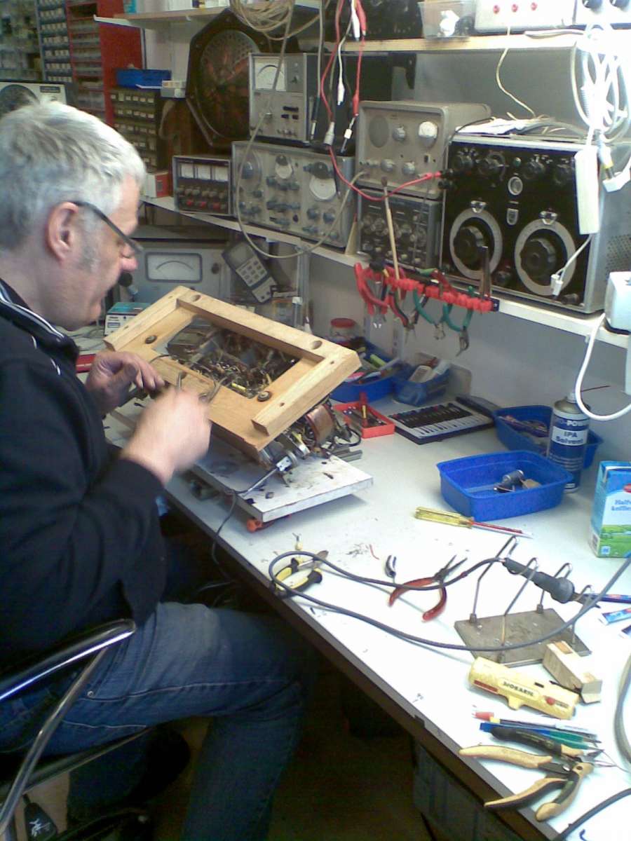

Vandaag was Peter onverwacht in de werkplaats en die kon gelijk even helpen het meubel weer uit de auto te halen. Even wat ander werk aan de kant geschoven er is er gelijk gestart met de revisie van het radiochassis. Zie de foto's hierna.
Fet chassis is afgeblazen en ziet er goed uit.
Peter zal de platenspeler aanpakken. Er ontbreken een aantalonderdeeltjes. Ik ben in ieder geval op zoek naar het aandrijfwiel. De overige delen die missen heb ik nog op een donor zitten.
